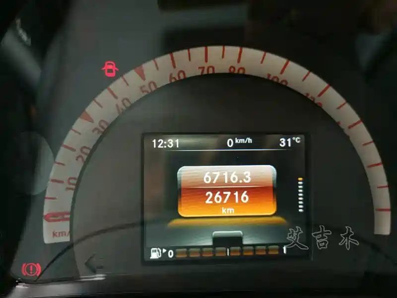

453 0.9T 2万6千公里 内窥镜查看缸内积碳情况
艾吉木
0浏览 · 2018-07-03 14:25
 目前里程 2年
