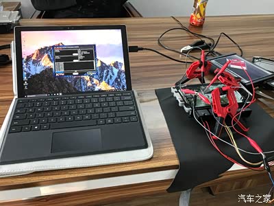

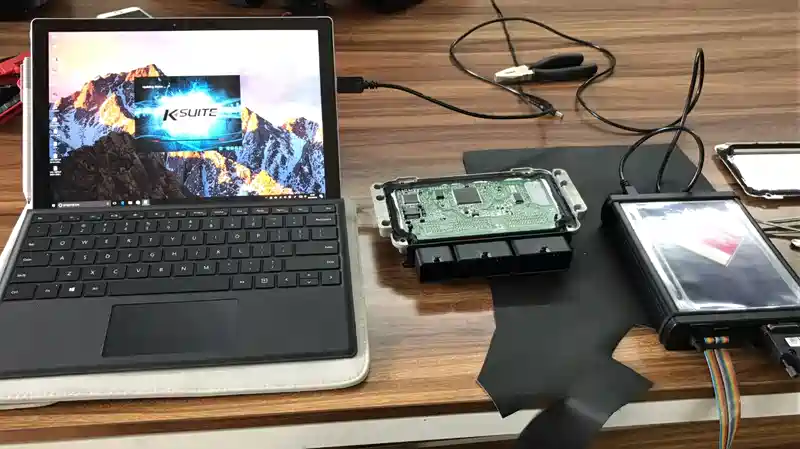

重新拆开再次读写一边程序
第六版程序准备工作进行中

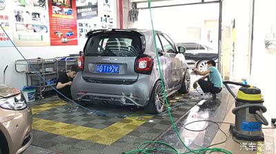

正在洗车的肥臀,当然由于国产17寸铸造轮毂的ET值并不能完美匹配225的轮胎,所以看到轮胎突出后轮轮眉1公分左右

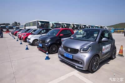

参加smart club的活动集体照
0.9T写完第六版程序和老款brabus对比,百公里加速超越老款brabus大约2个车身,老款brabus车友试驾完0.9T的第六版我的车表示提速很快,很轻松,比老款博速来的块多了,就是刹车前段太软,怕刹不住,具体的时间测速我没有测试,因为2套PBOX和VBOX都借给其他车友使用了,没在身边,在身边以后会测试公布
