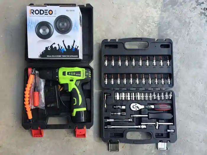

看了好多朋友说改高音喇叭声音有提升,也说没变化的,早就想自己亲自试一试,十一小假期结束网购的东西陆续到货,找个时间准备动手。这里也感谢论坛里改过的朋友给的帮助。不是非要追求多好的音质就是体会动手的过程。
前期准备的东西,小电钻,梅花螺丝刀。高音头。
由于就是想先试一下,所以没买太好的,但是东西挺全,还赠送开孔器。
