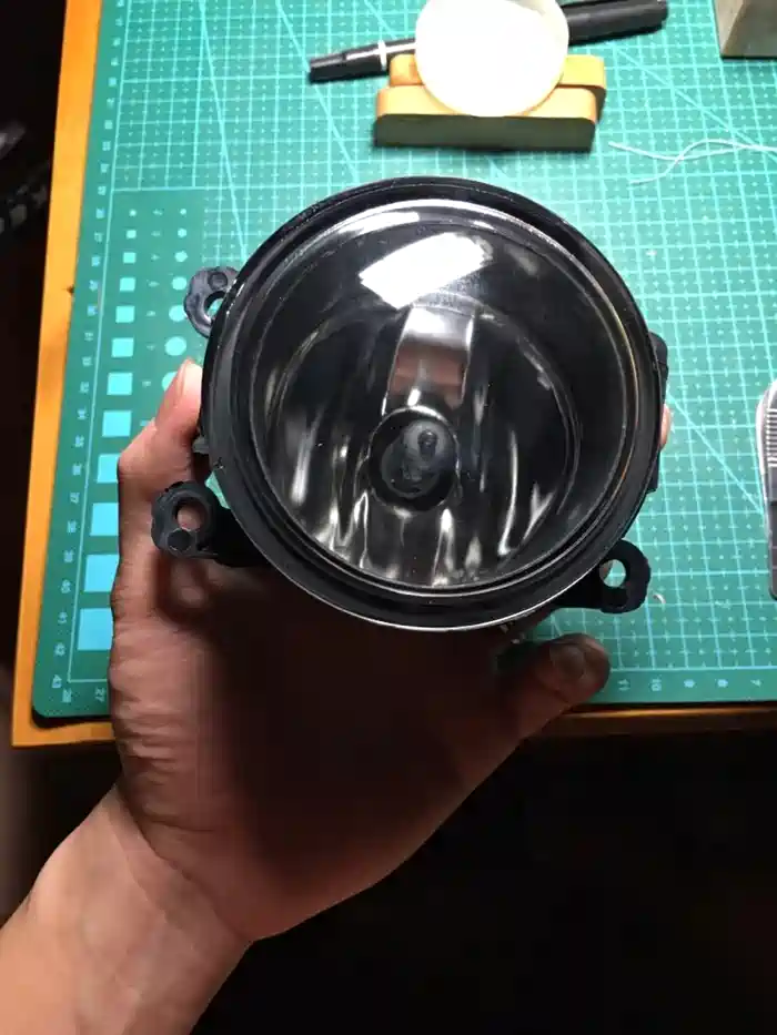

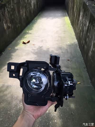

提车前就买了雾灯,现在提车一个多月了才装。装的是副厂,便宜,不点亮,纯装饰,因为开关还是不能接受。下面开始上图。
就是这货

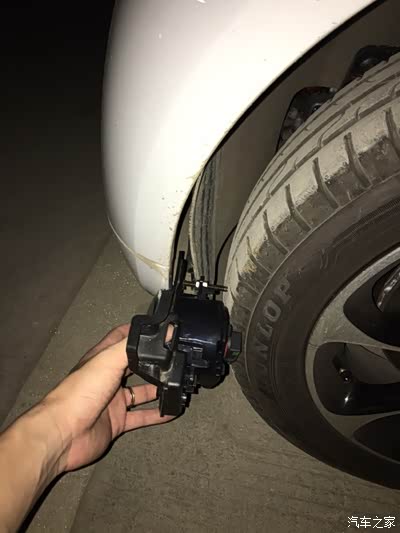

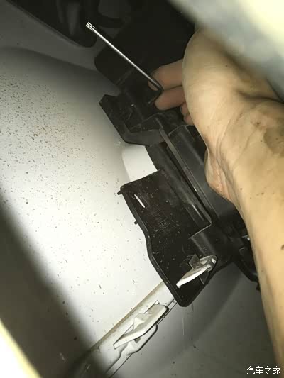

千斤顶把车支起来 然后前轮前面正下方有两颗梅花螺丝 用梅花内六角就可以 拆了以后就掰一下就打开了 如图

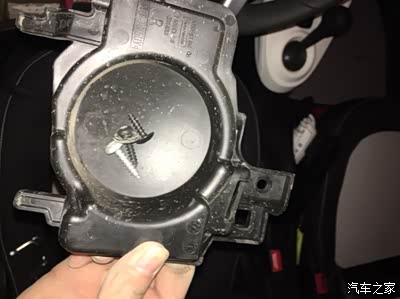

打开就能看到假雾灯盖板,手指的地方有个梅花内六角,下了就能拆了。
一边三颗螺丝

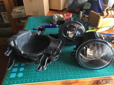

手术前合集

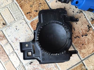

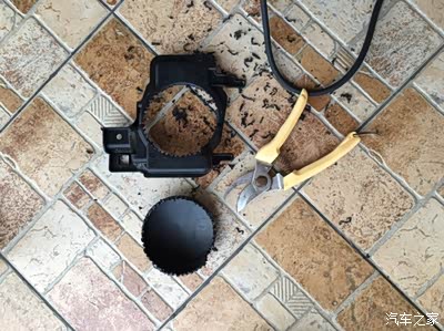

电钻打一圈

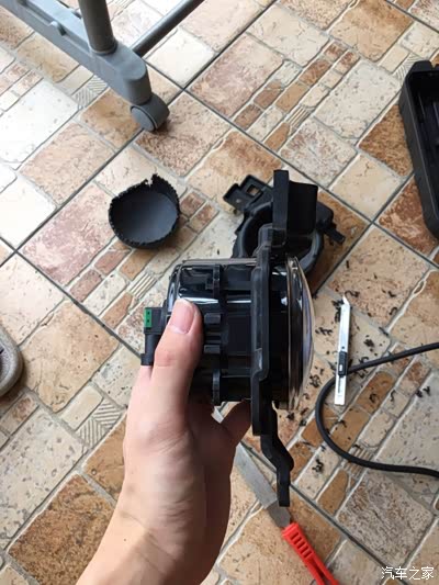

这个园艺剪相当好用,基本上什么都能剪,铁线铁片轻轻松松。

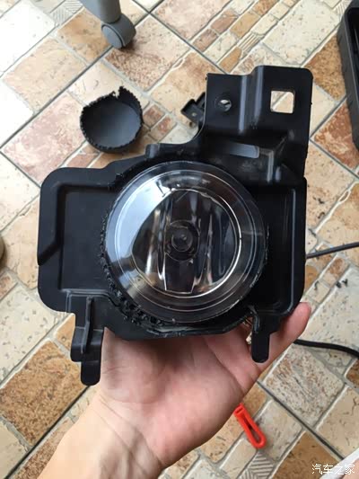

套上 合适了
搞定,去车库装车。

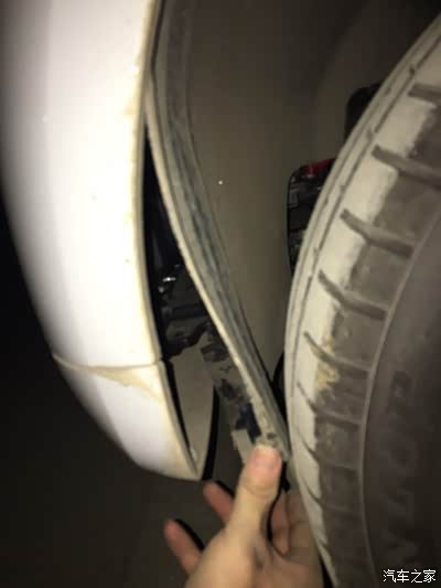

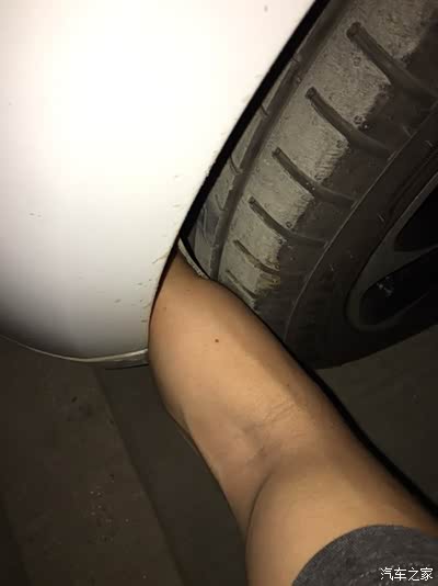

注意,这个缝是很窄的,要从轮胎内侧那边扒开以后可以放进去。

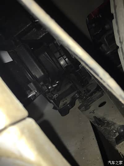

我把千斤顶放下来以后发现我的手是可以塞进去的,后来就没有用了,我的小臂比较细,小臂强壮的朋友还是顶起来吧。内部构造比较简单,不用看摸着就能装上了。

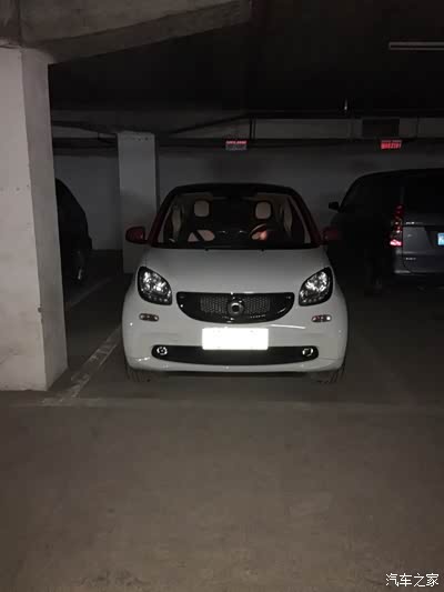

最后来张完成图。
