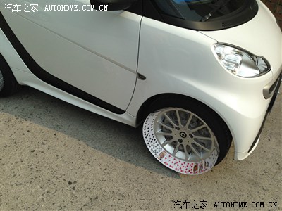

去洗车店,把车洗白白。楼主一再的跟洗车工说帮我轮毂洗干净点,我一会要轮毂上色的。洗车工一再的无视我的话只会做做表面***。无奈只有自己来擦了。。光擦轮毂就花了我20分钟,轮毂的污渍真难擦。然后就是把刹车盘用塑料袋剪开,包上就行。之后就是用扑克牌如图包起来就行。

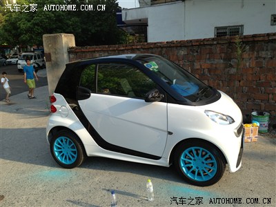

开始喷第一层啦~
第一层完毕~不用喷太多,遮盖百分之80以上就行~接着就是等15分钟。等喷第二层
第二层完毕~同样也不用太多,第三层开始就需要把全部都遮盖起来,之后就一直加深就行~每次喷好都需要等15分钟才能继续喷~
第四层啦~

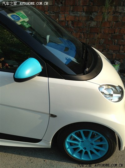

第5层完成~在喷第四层的时候发现买的三罐漆还有多余,就把反光镜的后盖拆下来喷了~
第5层喷好后,等20分钟干就可以。拿掉扑克与塑料袋~基本完工~
小耳朵也喷好了

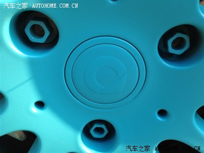

中间这个标志没挡,这个是可以撕下来的,等干了以后撕下来就可以。不过楼主还是比较喜欢现在这样的,到时候看厌了再撕就行~
