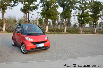

2010年入手小S,因为老婆工作的地方比较远,有60多公里单程,开家里的大车子从长远来讲是不经济,也不方便,于是呼小S成为我家庭中的一员,当时买的是15.8W的那一款,是2009硬顶标准版,三年了,累积了将近3万公里的行驶里程,3年的过程,有喜也有忧。喜的是,小S基本上没有给我掉过链子,车子的表现基本上满足我的初衷,忧的是奔驰4S店的价格的确太坑我们这样的人,拆个门都得1600,不过我基本上都是去路边口碑店,即便宜又实惠。一般家里有小S的车友,肯定都还有一辆大一些的车子,毕竟,小S不是全能的。

外观部分:回头率百分之百,车子小巧灵活,漆面硬度中上成。
三年后的小S,外观基本没有更新,无论是行驶在大街上还是停靠在路边,回头率都是百分百。
