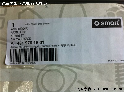

收到包裹

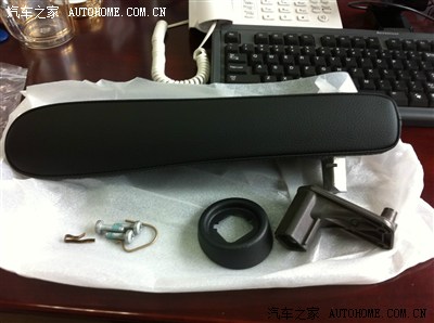

拆包
就这一堆1870.。。。。。。

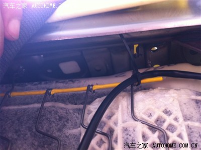

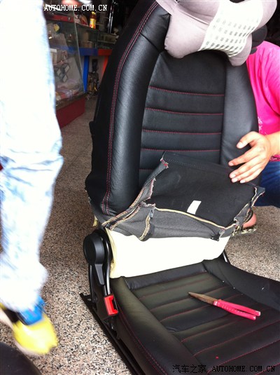

拔掉皮子上的卡子

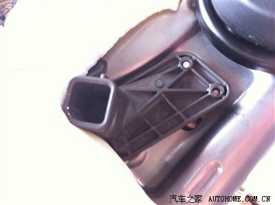

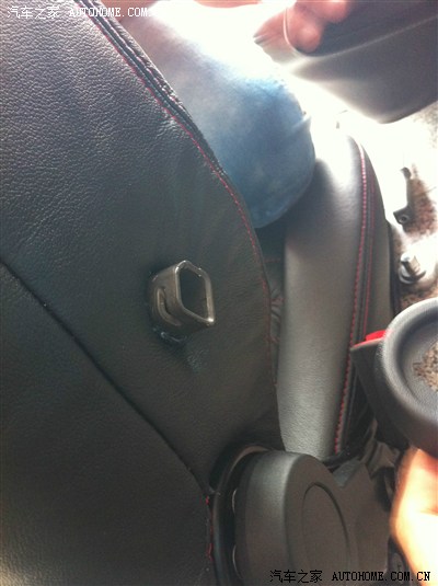

原车预留好的螺丝孔!

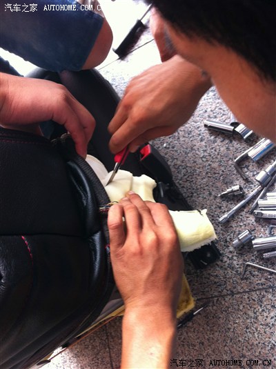

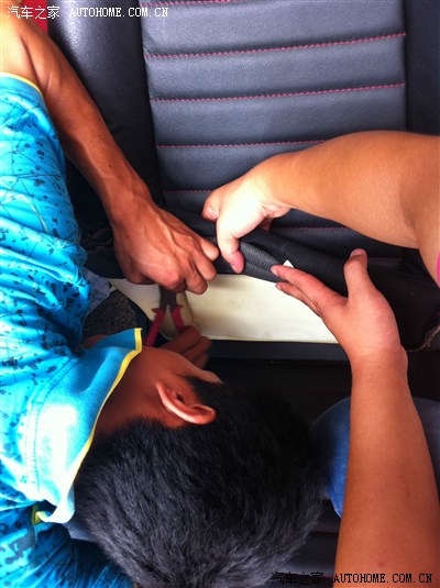

海绵挖孔

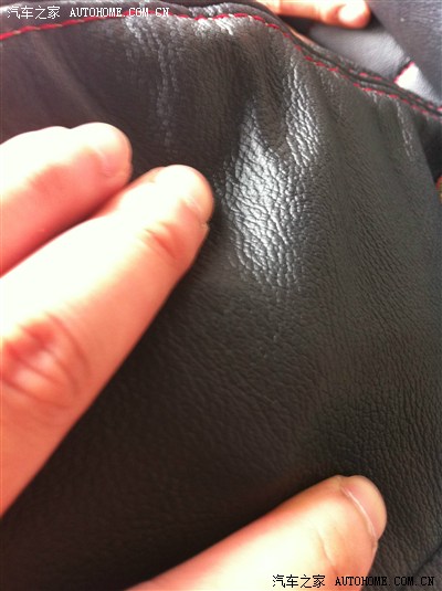

恢复座椅皮子时能看到插口印子,还要切割一下

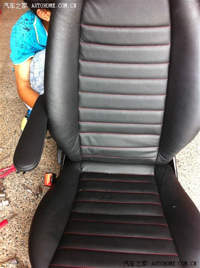

露出来插头,把扶手一插就好了
安装完毕!

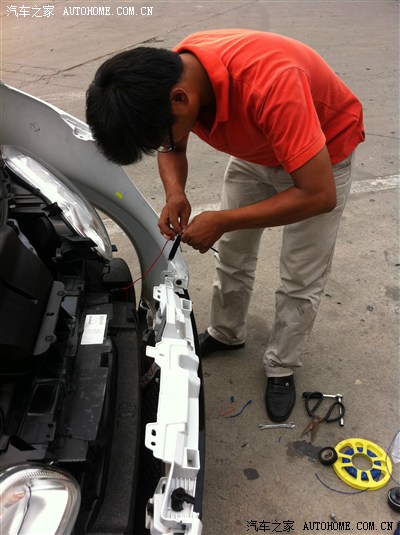

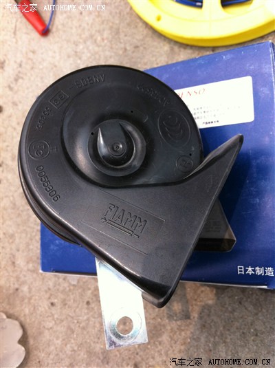

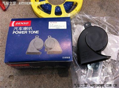

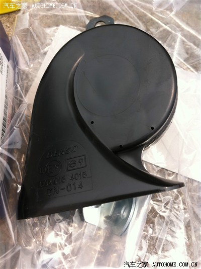

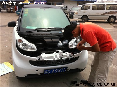

下面是喇叭。
作业完毕,回到摩托车俱乐部
