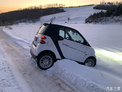

在一个寒冷的冬天的凌晨,我开着心爱的smart,去农村的朋友家串门,早上四点钟出发,快亮天的时候,到了一个人烟稀少的小路,赶上上坡,路特别滑,稍微收油的时候,车辆突然向左滑入旁边的稻田地。
零下35度的雪真的很漂亮!
在刺骨的寒风中,自己挣扎了1小时,也没能脱困
,终于等来了救援,朋友的父亲,带着一个私家车来了,我好在车上有绳子,把拖车钩装在右后方的拖车口,他的车往后拉,我在车上挂倒档,很轻松就上来了,车轻就是好!
我刚谢过了救援的司机,继续冲坡,没想到,快到坡顶,我一收油的时候,车子再次冲进左边树丛。
这次,趁着司机和朋友父亲没走远,他俩用绳子一拉,我倒档踩油门,又拉出来了!!

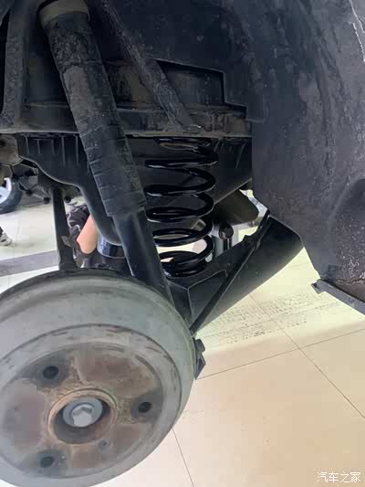

全新的加强型弹簧,装了以后车身升高5cm

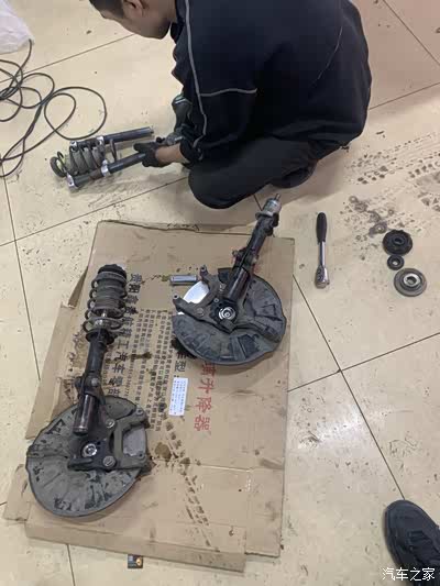

全新的高品质前减震器,车上以前的减震(非原装)已经没有任何回弹了。

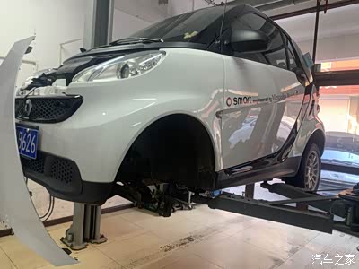

车子整备之前的状态
换减震

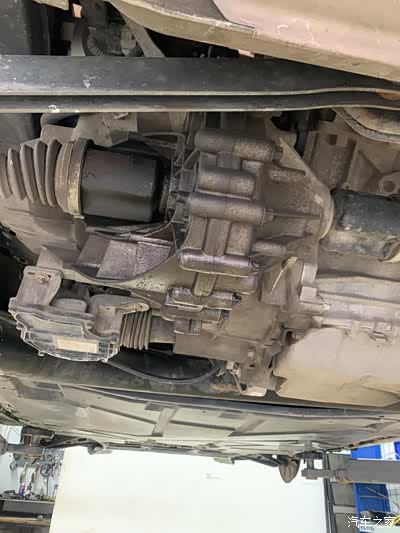

换上全新的曲轴皮带轮和两条皮带,换上全新的半轴油封,顺便换上全新的变速箱油。

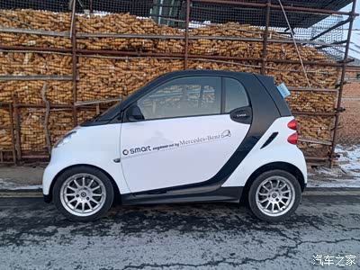

通过这次整备,车子整个升高了5cm,原来前轮都要塌陷到轮眉里面了,现在精神的很!视线好的很!昨天晚上,我自己调整了车灯的高度,要不然车灯照射的太高了。
这是换弹簧之前
这是换弹簧之后
通过性明显好了。
