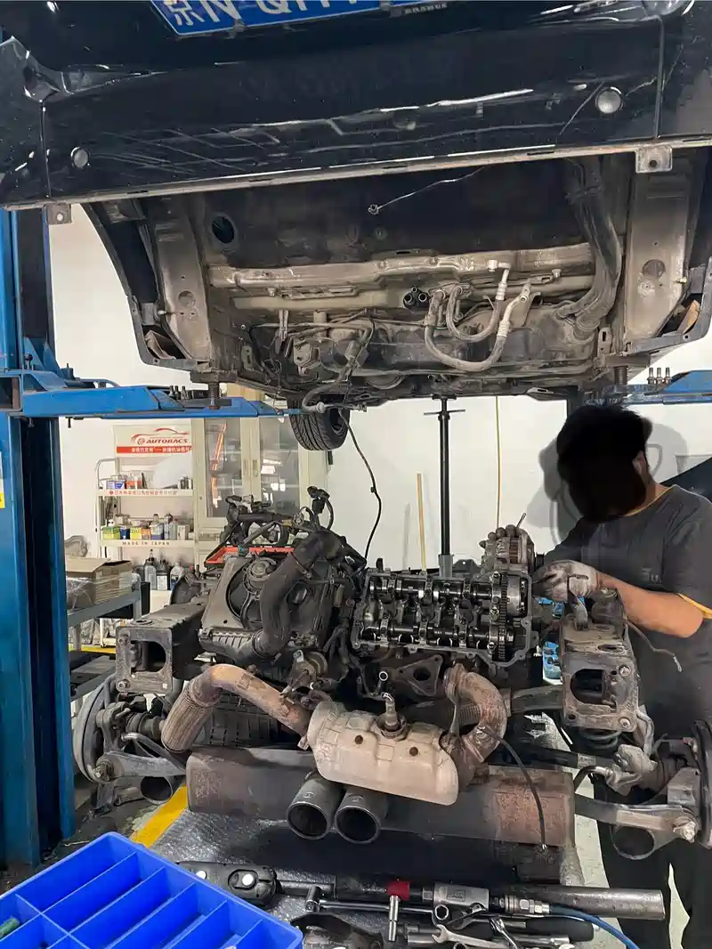

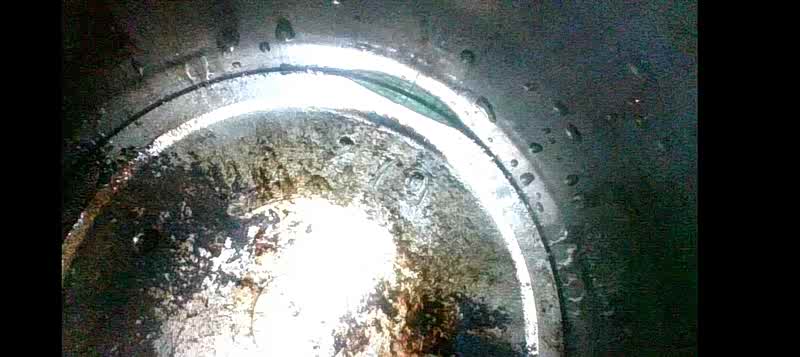

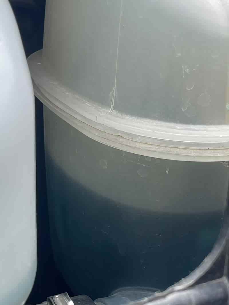

451巴博斯从去年开始水壶开裂开始一直和缺防冻液斗争,最终换了前后通路3个铝管,发动机缸垫重新找平最终解决。最后主要问题在于发动机二缸总报失火,发现是缸垫不平,防冻液有轻微渗漏。现在顺利解决,发动机也恢复平顺了,折腾是折腾但是值得。

顺道 处理一下积碳 这缸体太脏了
