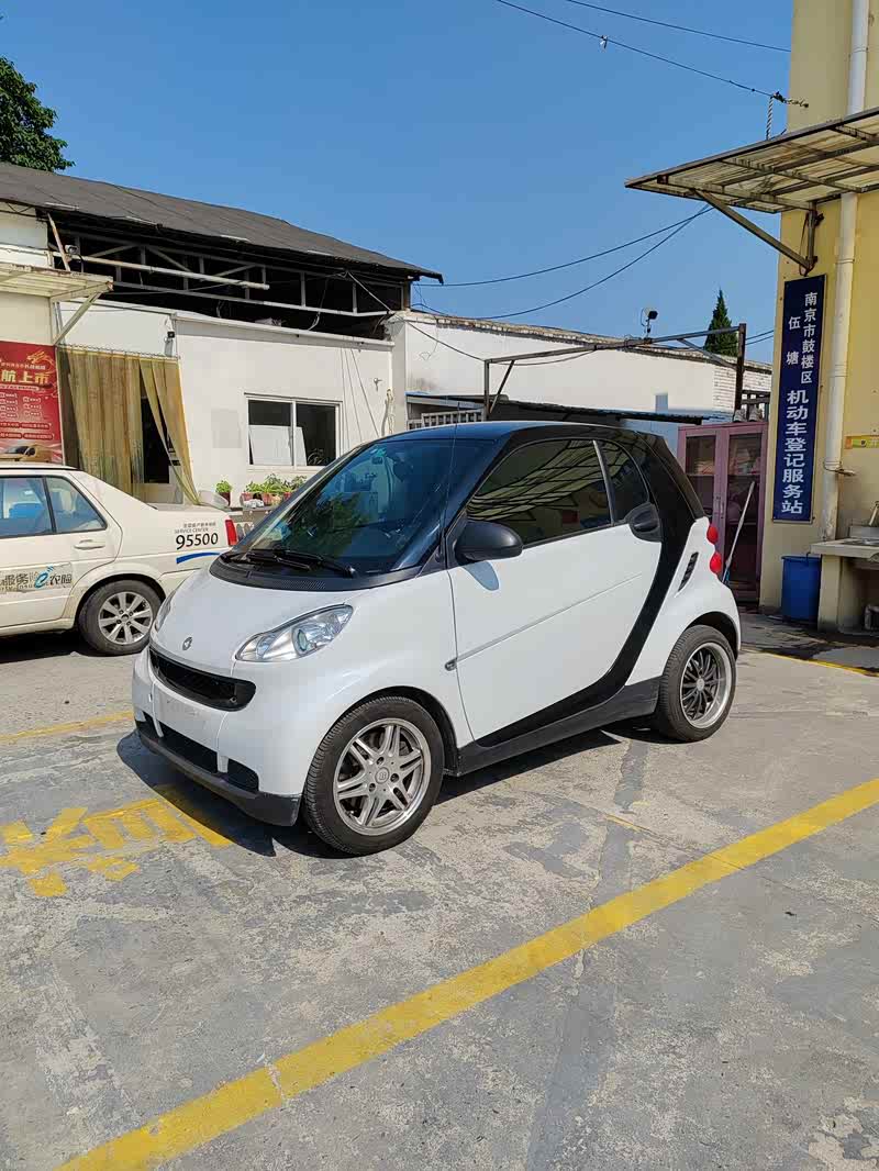

删除 推荐精华 置顶 取消置顶 关闭回复 打开回复 推荐编辑 楼主禁言 移动帖子 重置头像 操作记录 囧雪 0浏览 · 2024-05-13 02:35· 发布于江苏 smart eco黄灯长亮,eco不启动是啥问题呢 举报 打开汽车之家 阅读体验更好 全部回复 只看楼主 武汉车友5365006 关禁闭 已屏蔽 0 我的车也是这样,之前还是可以自动启停的,觉得可能是电瓶电压低了,买了个显示电压的U***转接头插在点烟器的取电口里,电压好像是在逐渐变低的,所以呢,继续观察一段时间吧,等电瓶不行了换新电瓶,可能就又恢复功能了。如果楼主发现其他问题所在,麻烦告知一下。 2024-05-13 08:52 来自湖北 回复 沙发 屏蔽此人 举报 删除 取消删除 禁言 重置头像 深情一见 关禁闭 已屏蔽 宝骏KiWi EV 0 原因很多,先重点查电池电量不足,老化,然后油水保养不到位或者水温油温还没达到 2024-05-13 10:04 来自江苏 回复 板凳 屏蔽此人 举报 删除 取消删除 禁言 重置头像 道奇酷威去旅行 关禁闭 已屏蔽 北汽新能源EC5 0 电瓶 车身故障 水温 都可能影响eco 2024-05-15 09:48 来自福建 回复 地板 屏蔽此人 举报 删除 取消删除 禁言 重置头像 武汉车友5365006 关禁闭 已屏蔽 0 为什么你的车前轮和后轮钢圈不一样 2024-05-18 23:06 来自湖北 回复 屏蔽此人 举报 删除 取消删除 禁言 重置头像 Mothers 关禁闭 已屏蔽 0 電池問題的,也就是提醒您目前電池啟停容量不達標的,啟停要求的電流要穩定才行的. 電池一分錢一分貨. 另外, 檢查一下電池有一條針對ECO的線是否沒接上,也會造成黃燈情況. 2024-05-26 15:59 来自广东 回复 屏蔽此人 举报 删除 取消删除 禁言 重置头像 济南车友9252997 关禁闭 已屏蔽 0 楼主车友:请问你的车前后轮毂为什么不一样呢?我看到一辆同样的车,也是前后轮毂这样不同的。 2025-04-27 13:06 来自山东 回复 屏蔽此人 举报 删除 取消删除 禁言 重置头像 还想在主楼增加内容?点击续写主楼内容 登录 参与更多互动 发表回复 打开App,查看更多评论 首 页 上一页 下一页 末 页 跳 转 取 消 还想在主楼增加内容?点击续写主楼内容 登录 参与更多互动 系统故障 发表回复 图片最多上传9张 微信好友 微信朋友圈 新浪微博 QQ好友 QQ空间 取消 相关推荐 加载中
