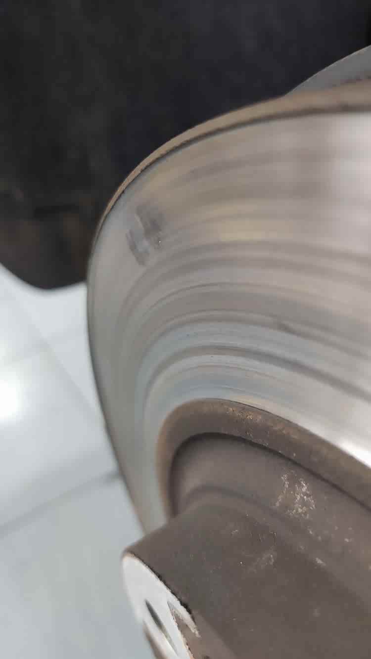

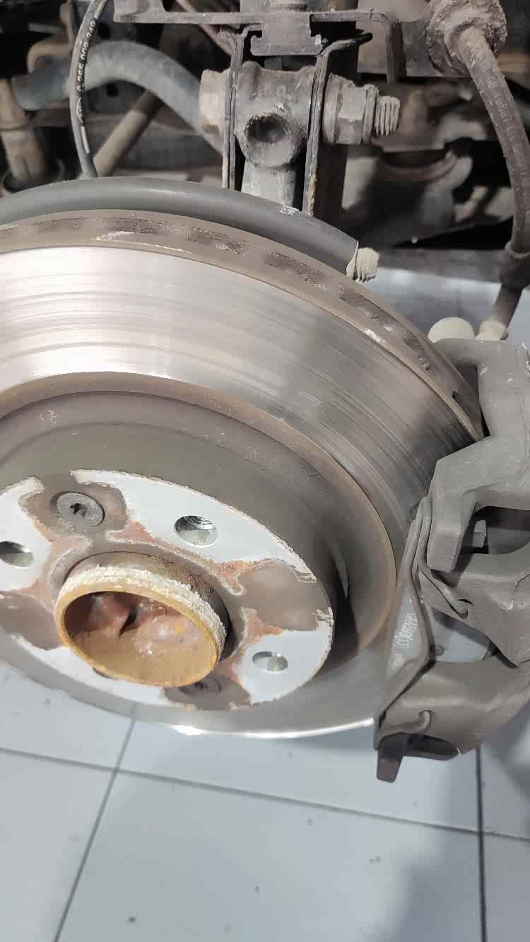

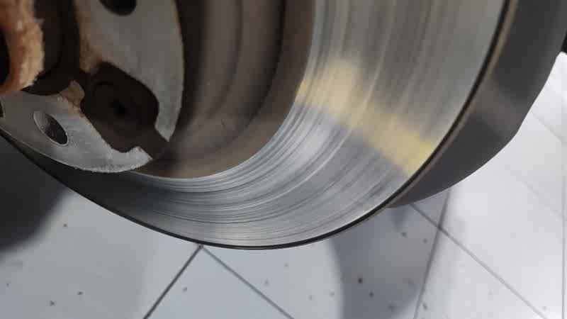

换轮胎时发现刹车盘磨损严重, 都磨出台阶了,这才跑了4万多公里啊!这是啥刹车盘片啊。。。。。。车友们 你们的刹车盘磨损情况怎么样啊 说说看

我的三万六公里,也磨的厉害,感觉和十万公里磨损差不多

451,11万公里,刚换完前刹车盘和片,淘宝购入,一对盘300片100,工时150,合计550,完全第一。

我的也是磨损厉害。换了一套布雷博的盘片

453的质量没有451的好。直接用布雷博的。价格便宜。质量比原厂好一大截。。

原厂刹车片比较费刹车盘,我是3W公里换的刹车片,刹车盘也是磨出台阶了,现在快7W公里了,换了新刹车片后,刹车盘几乎没有什么磨损了!

4万的时候盘和片都换了

我的也有你这情况 可能比你的还严重些

还差几千快6万公里了,刹车盘跟上图磨损差不多。原车刹车片比较硬,掉粉严重,还能用一段时间,准备跟刹车油一套全换掉!
