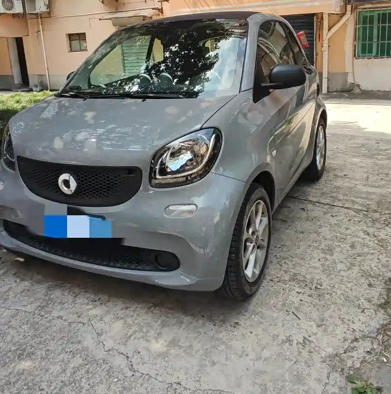

就喜欢这个款,新的太贵,等了多年入手一个二手的。2015款低配。
灰色是上任车主贴的,看着还行。

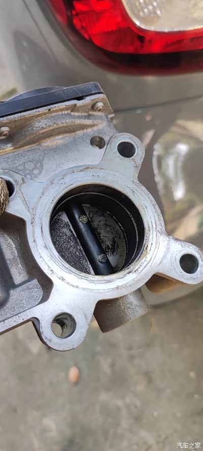

再节气门也洗洗
节气门内侧好脏。(洗完没啥感觉)
