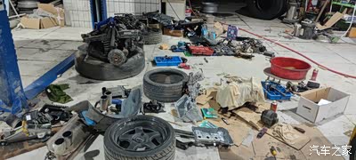

smart451 1.0自吸原厂52kw 71马力真的太肉了 实在忍受不了肉车 本来想换个巴博斯玩玩 但这车陪伴这么多年还是挺有感情的 那就给他升级一个1.0t发动机

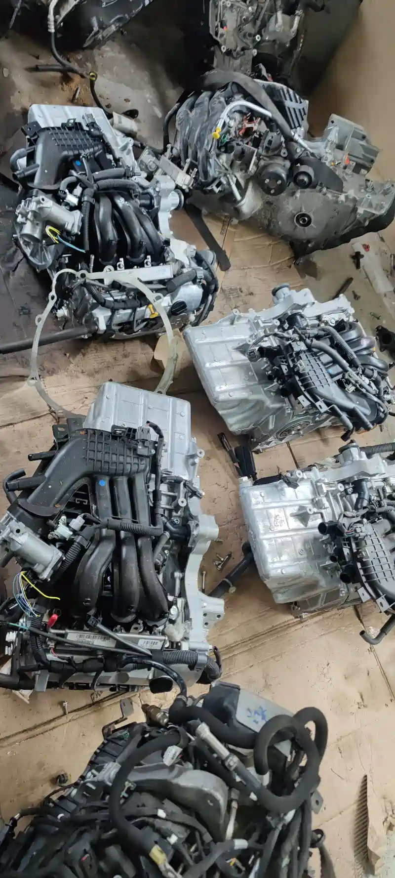

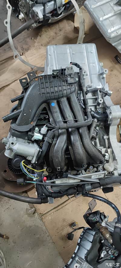

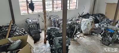

第一步去衬套淘一个1.0t发动机 涡轮总成一套 中冷一套全部配齐
第一步先把发动机带后桥整个拆下 然后分离出发动机

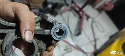

第二步由于1.0T采取的是起动机启动 而1.0自吸采取的是发电机启动 所以我们必须用回原来的发电机

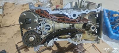

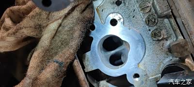

那么问题来了 1.0t和1.0自吸固定发电机的脚位螺丝孔不同 所以只能拆下侧盖去车床加工一下

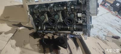

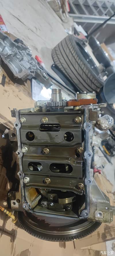

拆侧盖挺麻烦的还要拆气门室盖和油底壳最后才能拆侧盖 真是要了老命

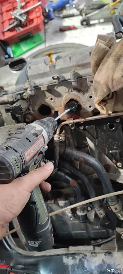

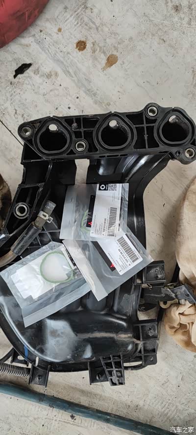

既然拆都拆了那肯定给发动机除一下积碳那是必不可少的 更换了进气歧管密封圈等等

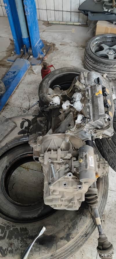

第三部组装好发动机和变速箱上车即可 加好刹车油 冷却液机油

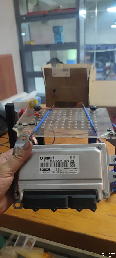

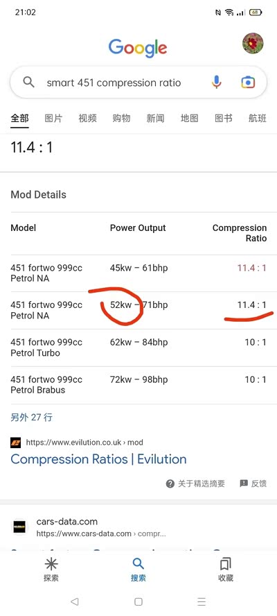

第四步才是最关键的地方 由于自吸和带t发动机压缩比不同 所以我们必须重先调整发动机电脑版的ECU程序 全部搞定启动后观察是否有漏水漏油现象

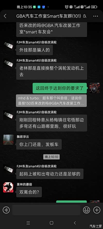

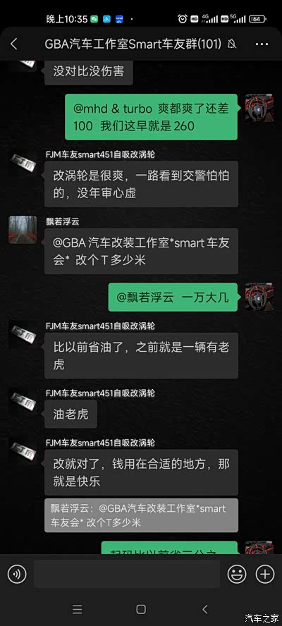

车友一提车回家还是挺兴奋的直接去跑山 对于动力方面车友评价反馈还是超级给力的
