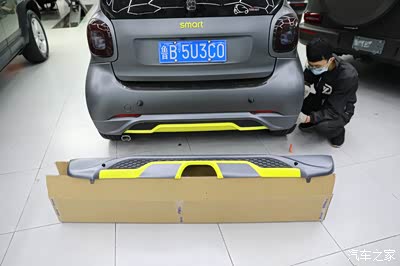

原车配色中出尾唇

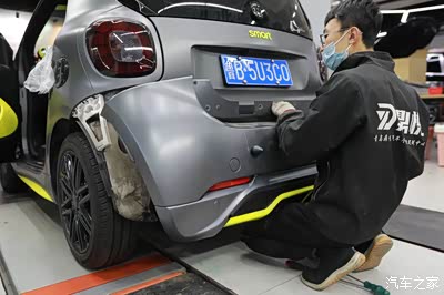

准备开始施工吧![]()

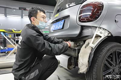

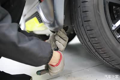

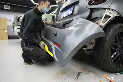

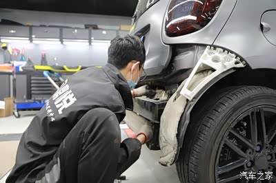

那第一步肯定是要把后杠拿下来了,毕竟尾段还要换
然后这里也有螺丝
底下也有
虽然车小的很但是该什么样子还是什么样子,要不然怎么说五脏俱全
然后拿下来即可

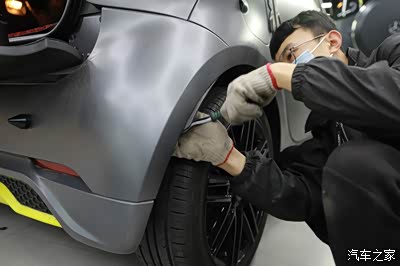

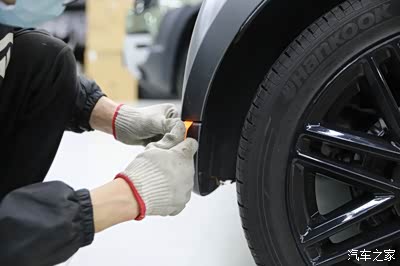

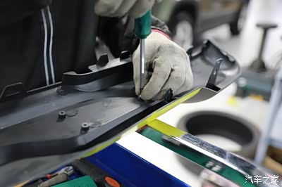

接着分解原车厚唇,然后把原车厚唇上面的配件都拆下来导到新的后唇上
这小崩豆为何这么多土块,咱也没不挑好路走啊

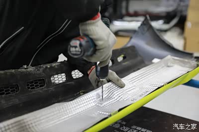

需要用钻头才可以拆下来原车的
然后用螺丝固定在新的厚唇上

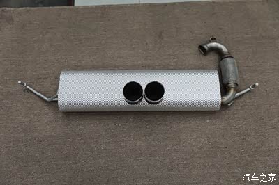

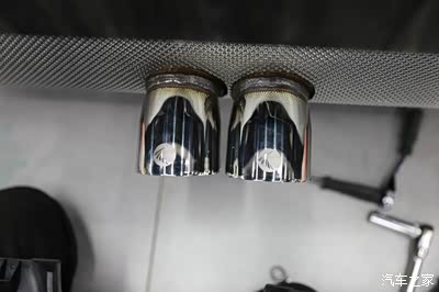

原厂巴博斯尾段
大家千万不要对于这个排气的声音有太多想法,他可能就是为了改中出而出现的,不过车热了以后怠速下来了,的确有点小回火,声音也大了一丢丢,可能排气再改一改会更大声,但是这个车就算了吧......会很苦恼

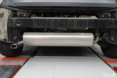

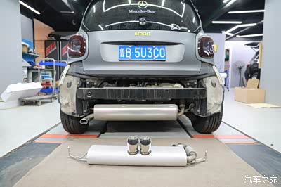

原车的

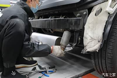

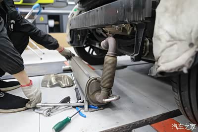

这个排气还是很好拆的,一个是接口处的卡箍,再就是吊耳
连接处这里有个固定密封卡子的大螺丝
拆下来就好了
用钳子稍微扩一下就开了
然后直接更换新的即可
怎么拆的怎么装
螺丝拧好,记得螺丝要打螺丝胶,接口处也需要摸胶
两个小嘴嘴哈哈哈
然后复原即可

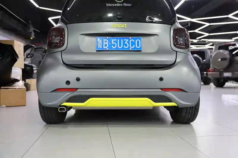

完工效果图
大功告成

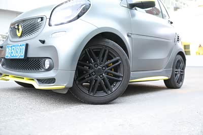

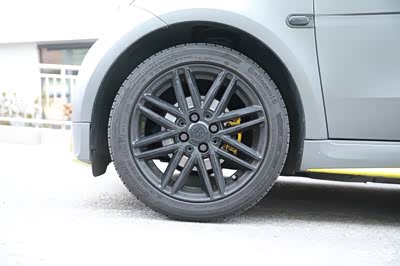

轮毂也是之前改的哑黑巴博斯样式
小配色非常耐看

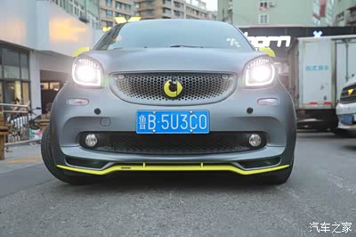

我最喜欢的就是这个中网还有大灯
大灯也是后改的,这个是不是非常好看!
