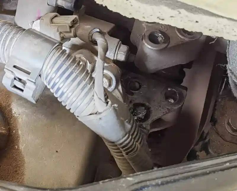

就在今早,启动车不到十分钟车子就轰鸣异常,瞬间成为了嘶吼的拖拉机,各种报警灯又都正常没有亮起,我只能纳闷的突突突开着这车成为上班路上最靓仔。
半路发觉轰鸣声随着油门升降成正比,并伴有金属挤压的嘘嘘声,便推断是发动机减震脚胶断了。到自家店里(本人开五金店)停下查看不其然脚胶依好,竟然是与发动机缸壳固定的三枚螺丝都松脱了。把车开到附近汽修店扒开脚胶查看俄而也是大问题,共计三枚固定螺丝,其中两枚已断了。
判断原因是最右螺丝松脱导致左边两枚螺丝被发动机自重掰断。
断丝三兄弟
本地是个小县城,汽修工大多都没见过451这种构造,说取断丝得抬发动机,我不以为然,我认为这机舱空间住够工具进入把断丝取出,我就让机修工用枚更长的螺丝把好的螺丝孔固定住,把车开回店里自己动手取丝。
451的机脚螺丝是标准M10牙纹,长度40mm,但丝杆直径是9.9mm比国内的M10丝杆粗几毫米,国产螺帽套不住,但是发动机壳座上的螺孔是略微锥度,我用丝锥加了20mm左右的丝纹,用60mm长的螺丝代替了原先的螺丝。
原厂的螺丝是10.9级硬度螺丝,比普通钢铁硬很多,最开始的钻孔很困难,好不容易用钨钢刻针钻好定位孔才堪堪能用麻花钻头钻进断丝里。
第二枚更难取一点,用了更大的取丝器才把断丝取下来。
断丝三兄弟
花了一个小时才把两枚断丝取出,但找遍全县只有8.8级的螺丝,只能凑合着先拧上用着。
搞定,很成功。车车瞬间又成了静静的美男子。
