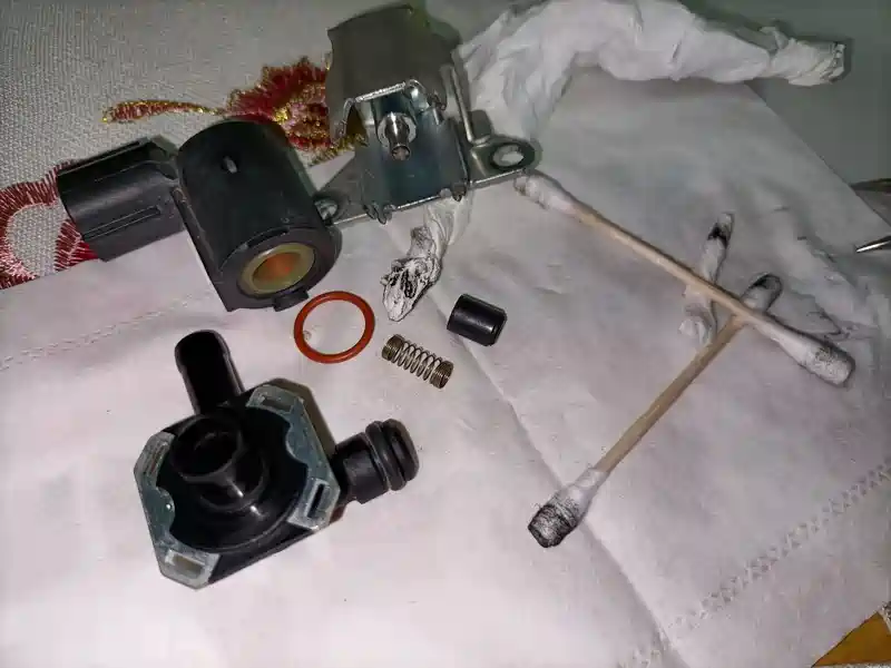

451,前段时间正常行驶过程忽然加油无力车不走,停下来车量怠速不稳抖动得很厉害,不过停下一阵再点火又会走,无任何故障灯显示,困扰了很久无从下手不知道怎样修,最近变得严重了冷车点火像拖拉机一样还会放炮自动熄火,看到有人讲是碳罐电磁阀问题,于是买了个淘宝件换上去,说是一样但是跟原厂的比孔位不能完全对得上需要改得比较多,装上去之后部车回复正常解决了这个问题,拆下原车件研究一下,这个零件其实不需要更换,拆下来清洗一下就可以,需要拆节气门藏在后面,如果买的话可以买三菱的件可能会比较好找
