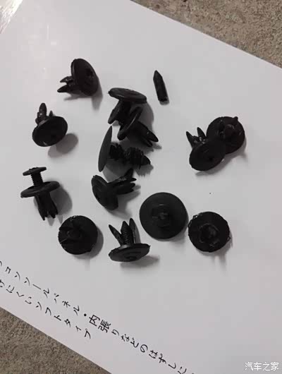

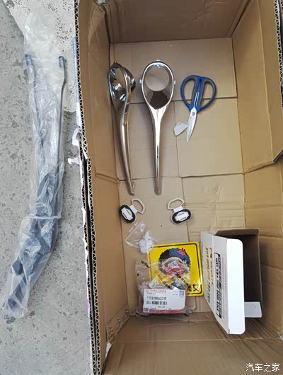

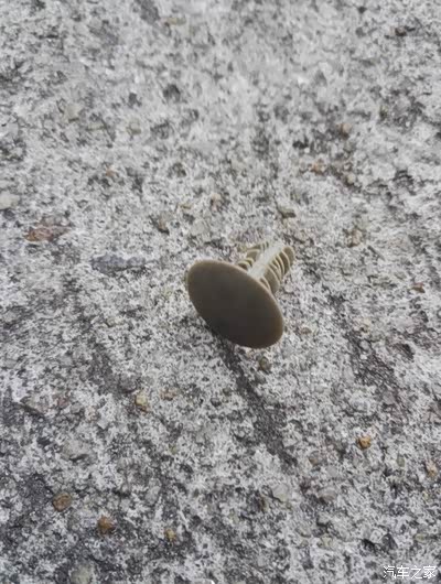

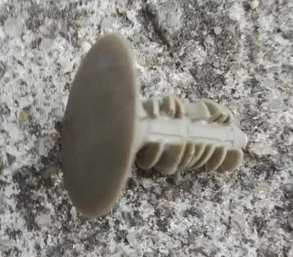

和悦内部用了很多这样的扣子,决定拆顶棚和地板的话要买一些,某宝有售
扣子拆过就损坏了 再安装回去就不太紧密了
后备箱和叶子板大量使用了这样的扣子,很不好拆,基本会拆坏,买一些新的备用,注意有大小型号

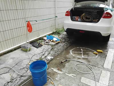

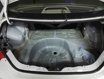

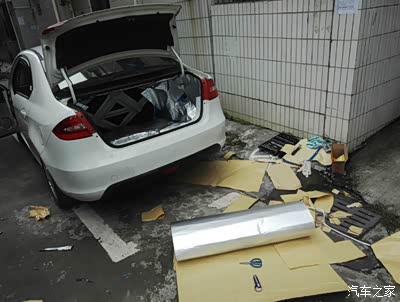

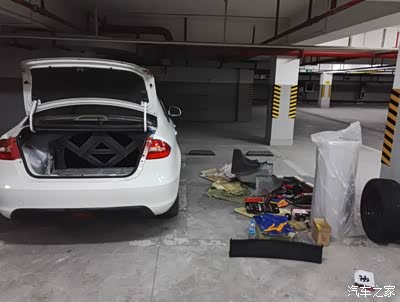

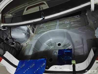

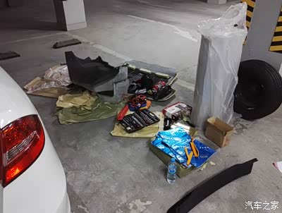

在地下停车场开拆,先搞后备箱
其实原车已经铺装了止震板
止震板的丁基橡胶一侧有很强的粘性,撕掉保护牛皮纸就可以开贴,另外一侧是铝箔,它的作用是增加阻尼防止金属板震动,打个比方就像铜锣在响的时候突然把手按上去,就不会响了,止震板就相当于长期按在上面的手,
贴的时候用压辊压实,压紧,听说可以间隔着铺装,但我是全部铺装。

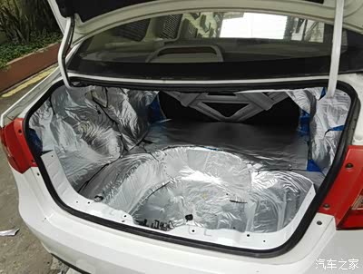

在车库热的不行,改换阵地,铺好止震板后,再铺一层隔音棉,隔音棉一侧是铝箔,另外一侧是隔音棉,带有强粘性,撕掉牛皮纸就可以开贴
看着简单,但人真的很累
后备箱铺完,准备做后座

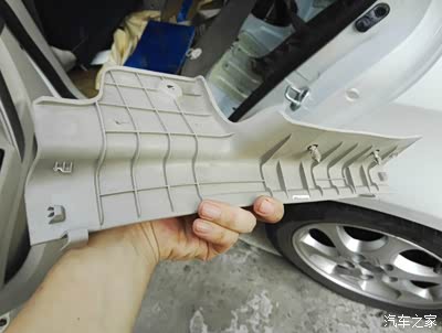

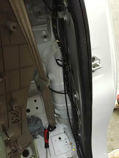

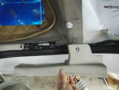

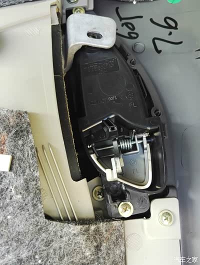

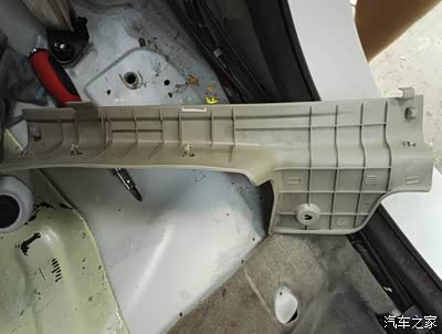

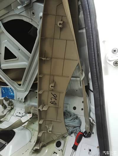

先把门框的塑料板拆下
注意看位置
注意看卡扣的结构

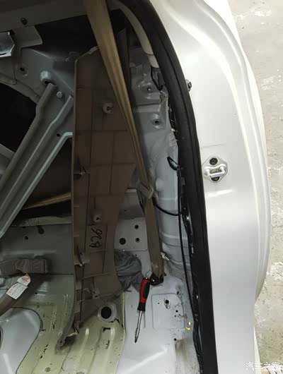

然后可以拆除靠背旁边的塑料板
注意看卡扣的结构

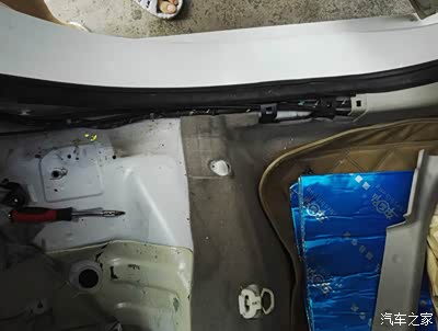

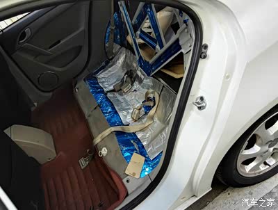

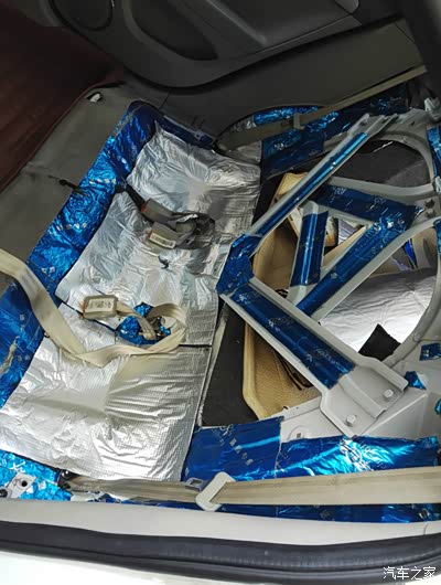

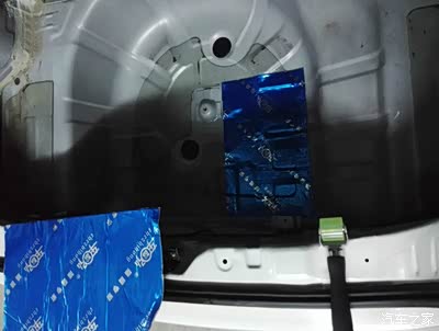

后座坐椅拆除,照样铺止震板和隔音棉
铺好以后的样子

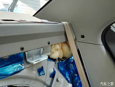

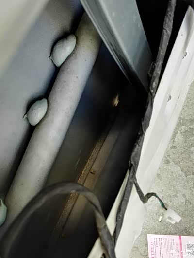

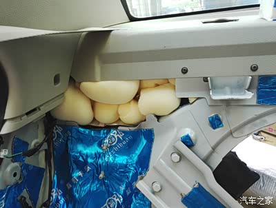

传说中的空洞,位于后轮减震顶部,买了海绵堵实
事后想想用旧衣服堵可能效果更好,关于如何拆后座:有两卡扣,拉一下就能把座垫取下,结构很简单,然后拆下固定背靠的3颗螺丝,往上提背靠就能取下

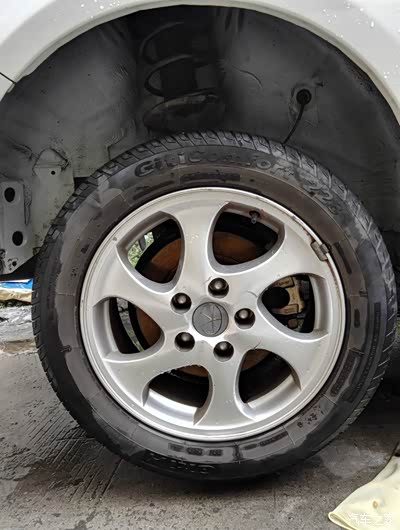

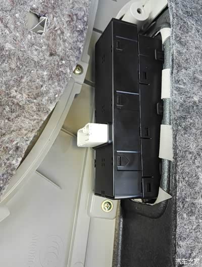

好了,后座做完了准备做4个叶子板,地板没有做,不打算做了

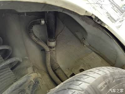

拆下叶子板后看到邮箱的加油管,看到了吗油是这样进去的,加油站的油枪会跳和旁边那小管不无关系,这根管子应该是给油枪发送油已经加满的信号动作吧

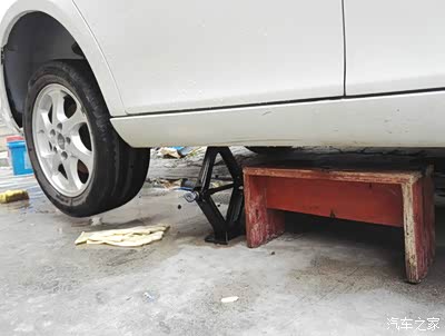

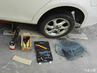

为了安全起见,在千斤顶旁边放一个凳子,防止发生事故
清洗干净,擦干晾干
清洗

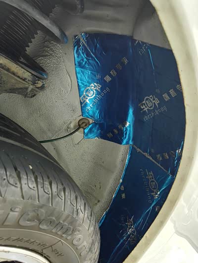

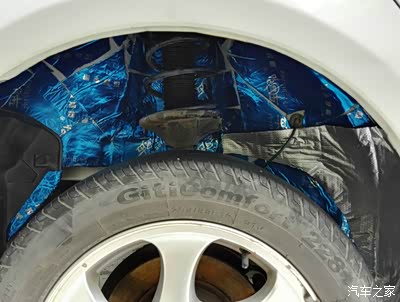

洗净晾干后开始贴止震板,要压实
然后铺隔音棉。我只做了两个后轮的叶子板没有做前轮的,因为感觉后面响,前面还比较安静

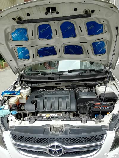

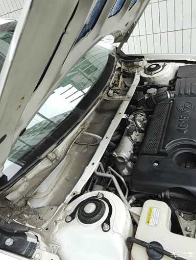

好了,轮到机舱了,在盖板上面平铺止震板,然后减一大块隔音棉贴上

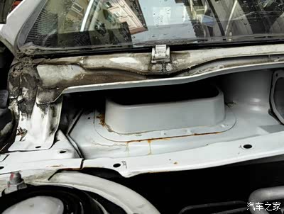

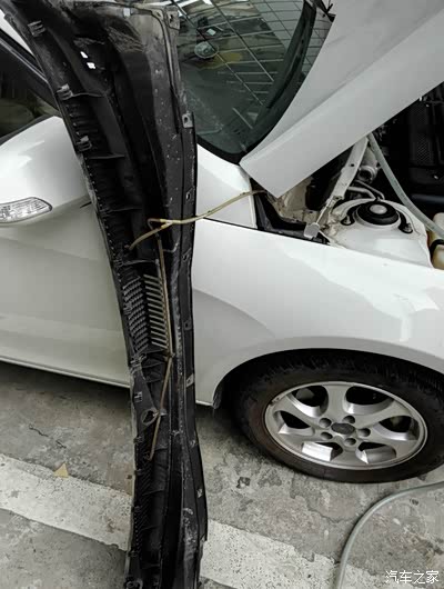

拆除排水槽塑料板
好脏

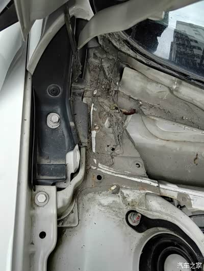

看见玻璃水怎么喷出的没有?塑胶软管,很有弹性,没有老化
这个就是空调进风口了,看看它的结构,打算自己清洗空调的小伙伴注意了,空调清洗剂不是从这里喷入的,而是在副驾驶拆除储物箱,取下空调格,从空调格的地方喷入的

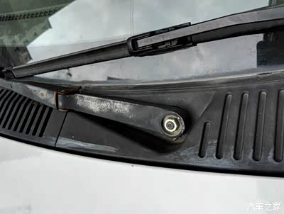

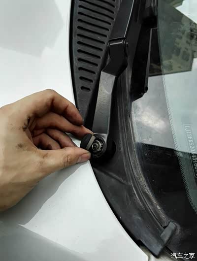

拆排水槽塑料板需要先拆除雨刮器
怎么拆看明白了吧,取下螺丝即可,以后自己换雨刮臂不用多说了吧,和悦老款雨刮臂很容易生锈,我已经换了,换雨刮臂的小伙伴注意分新版和老版雨刮臂

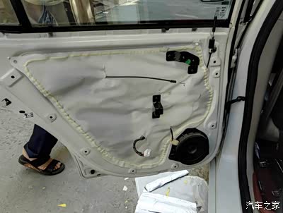

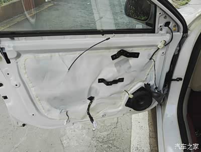

原厂贴了隔音棉的
内衬板取下后的样子,自己做可以先拍一个照片,这样就知道怎么装回去

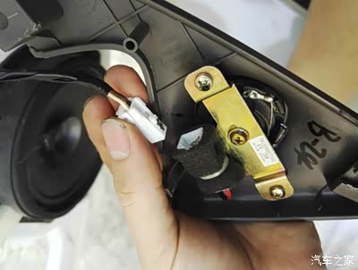

前排高音喇叭,想换喇叭是不是很简单,现在的车都是模块化生产

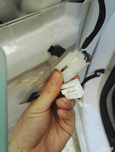

接头卡扣,压住就能取出,拔不动不要硬来

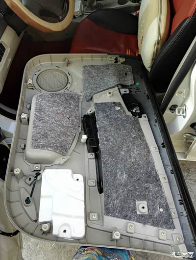

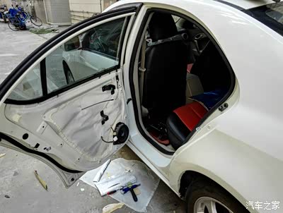

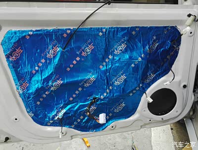

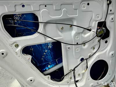

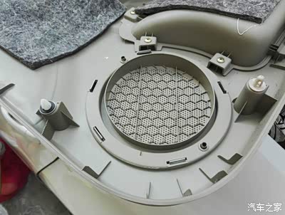

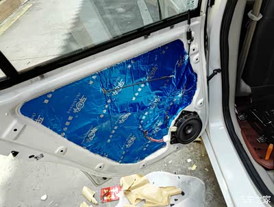

在内测铺止震板然后铺隔音棉,然后在原来贴塑料膜的地方扔掉塑料膜,改用大号的止震板,取下低音喇叭便于操作
喇叭保护罩,要是脏了可以自己清洗下
继续后门
先铺里面
再铺外面

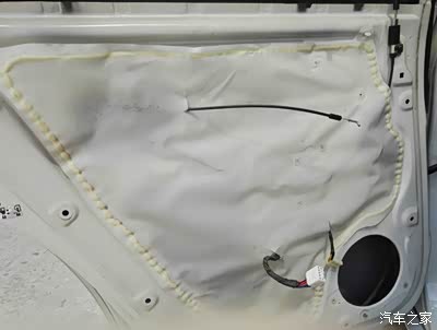

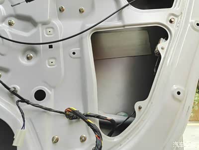

其实厂家已经铺了止震板了,两个后门都有,前门没有

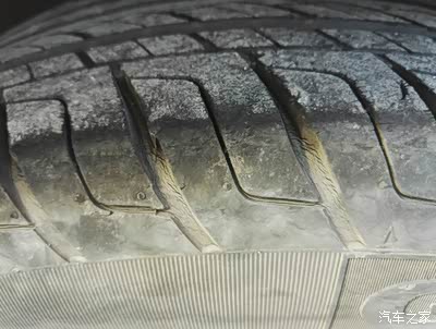

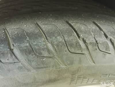

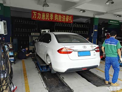

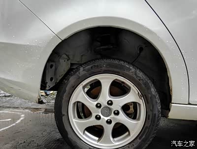

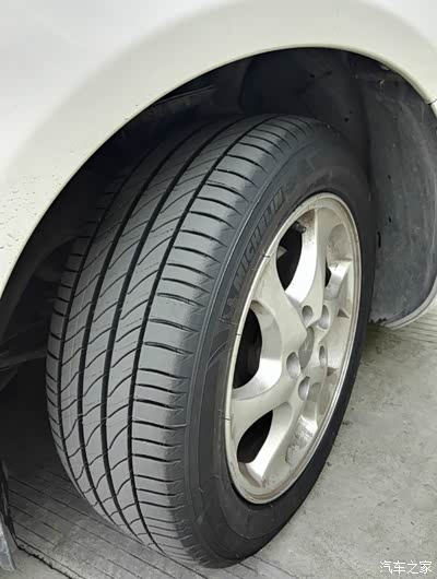

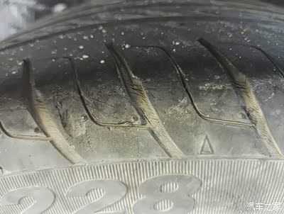

5年的轮胎,改换了,不是磨穿,而是老化,很多家用车都是因为老化才换的,磨穿得多少公里啊
老化龟裂,原厂是佳通轮胎

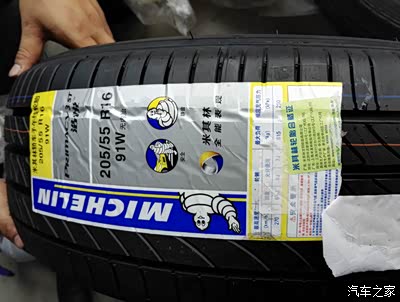

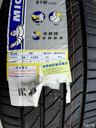

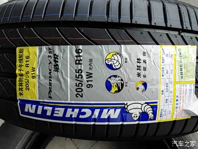

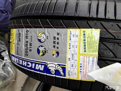

换米胖子轮胎

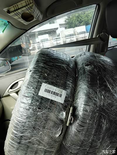

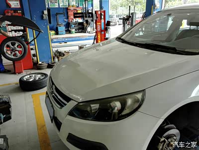

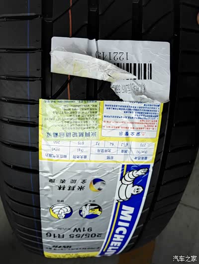

拉着4个米胖子去米其林驰加店,京东买的,四个一共2196元
工作人员改换中
京东因为米其林轮胎不能夸区域销售,把防伪码全部裁掉了

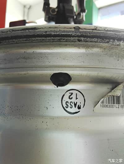

轮胎的气门嘴是这个样子的
便宜的气嘴10元,贵的30多

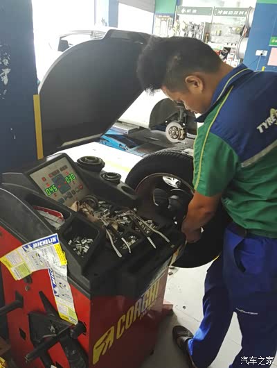

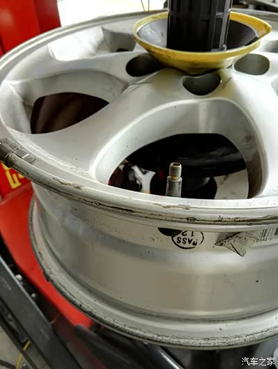

做动平衡,以后补胎注意轮胎和轮毂的位置不能变,否则动平衡不对,高速会抖动,噪音大

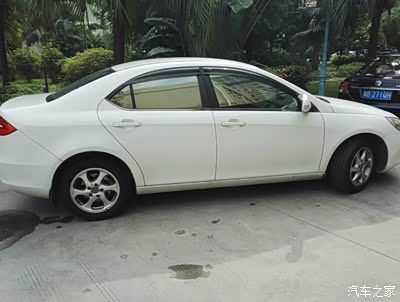

5年了还是很新
外观真的很漂亮,怎么看也不腻
换好了

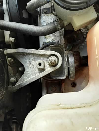

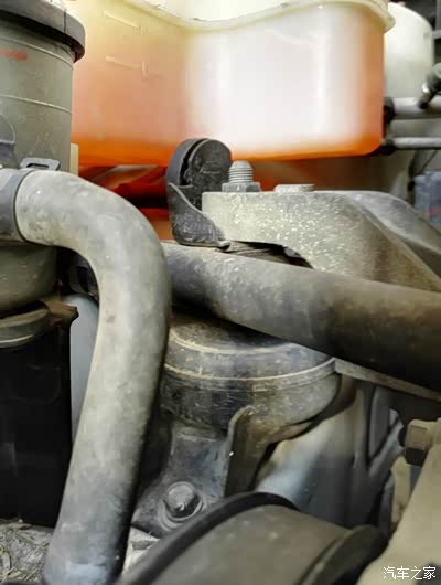

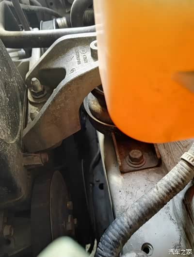

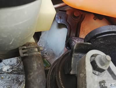

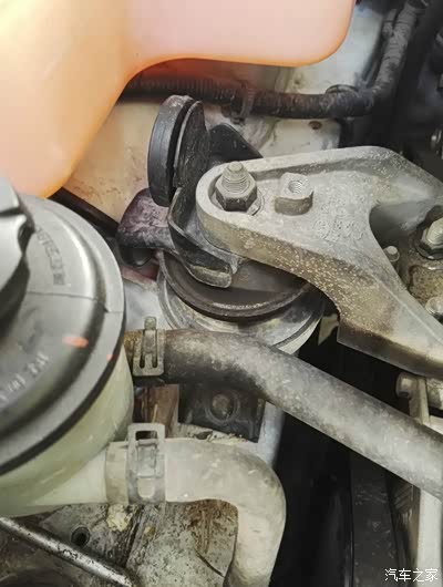

如果方向盘抖动,机脚也要换,一是不抖,二是噪音更小,一般是换这个位置的机脚,用伊兰特原厂的机脚,这个东西假冒的很多啊,便宜的40块,原厂的一百多
伊兰特机脚需要钻孔才能用,江淮和现代渊源颇深

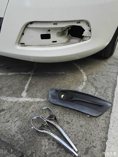

顺便换个雾灯亮条,显得有精神点
原厂的没有雾灯,难看,换上这个,假装豪华版
