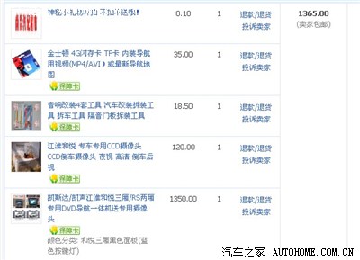

        自从买了车以后一直都想弄个DVD一体机装上,由于也不怎么跑长途所以一直也没有装。因为妹妹6月份的时候要去上海华为研究所上班,让我开车送她过去,所以就准备弄个导航一体机,自己平时喜欢上网一直就在装修店和TB上作比较,装修店最少要2000RMB,感觉有点小贵!另外不知道背景光是不是和新内饰蓝色的搭配。TB上一直都在关注 掌柜:沦落鸡窝的鹰 凯斯达/凯声江淮和悦三厢专用导航一体机,蓝色背景光很搭配,支持多功能方向盘。(首先声明不是做广告啊,仅供参考),因为原来在坛子里也看有网友的帖子说也在掌柜家买的!看评论是好评如潮!心动不如行动,就在我准备拍的当天刚好又小小的调了一下价格!反正是超值加划算啊!
      拍了以后是度日如年啊!天天查询快递单号!3天后准时到达,因为是山区比较慢!可以谅解!本来联想好了一个装修店安装!安装费用200RMB!后来问了掌柜说很容易安装的。自己也做了不少的功课。决定自己动手安装!后来验证了我的决定是对的,真的很简单,我总共也就用了2个小时不到而已!下面上图!
淘宝上小的订单哈!

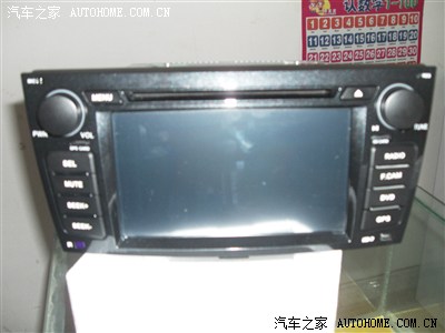

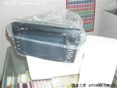

刚拆封的新鲜货!
这个是送的倒车后视摄像头!效果怎么样后面有图片!

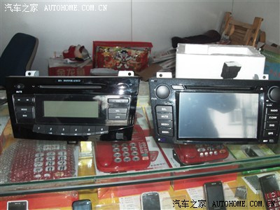

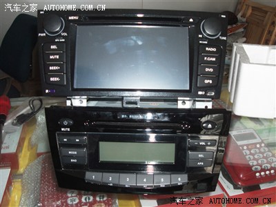

拆下来的CD和导航一体机 做个比较!
上下在来比比!呵呵

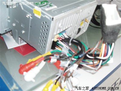

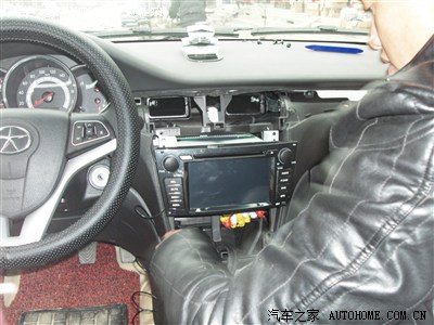

后面的线头。其实很简单 直接插拔,另外在接个倒车控制的线(棕色的)就OK了!

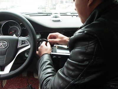

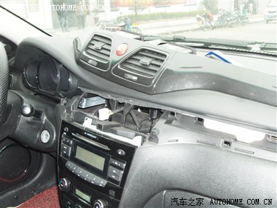

刚拆了上面板的效果。就拔掉一个双跳灯的插座就可以了,面板上有几个卡扣。先撬开,然后均匀用力就拿掉了!一定要注意不要莽撞行事,斯文点其实很容易拿掉,注意卡扣的位置(看图)。

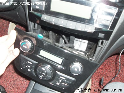

这是拆掉的空调面板,也是一样有几个卡扣,随便一撬就拿掉了!

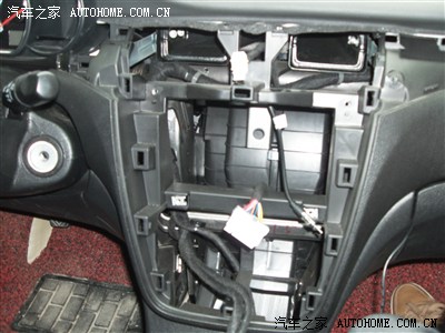

这是全部拆掉的中控台!

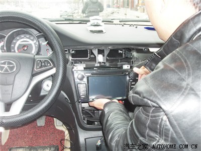

安装接线!

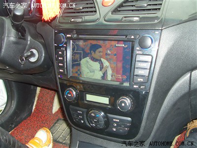

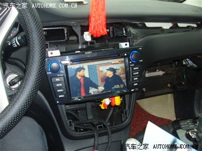

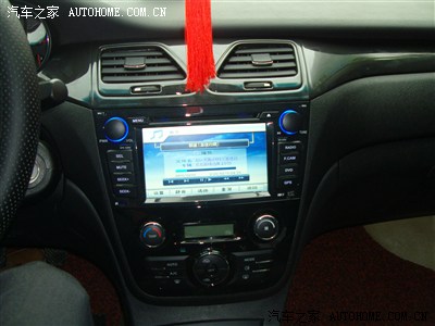

试机OK了!  不差钱  ~~~~哈哈!
这是安装好的中控全景!大家看怎么样!

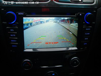

倒车后视!白天效果还可以!晚上有点模糊啊!不过也可以了!开始没有用习惯,看这个倒车不自在啊!呵呵~~~~
由于我是一个没有人帮忙,所以照片比较少,后视的线我是把副驾前面的储物箱拆掉了,从下面在从门边的夹缝走到后座椅下面最后出后备箱!GPS天线我放在副驾A柱里 作了隐藏式的安装!9颗星  !呵呵  ~~~~最后在上几个当兵还有LP和我宝宝的照片!上个作业也不容易啊,弄了我近2个小时啊!~~~~~~~~~希望版主射个精啊  !
