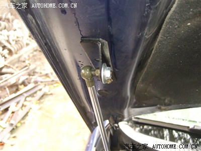

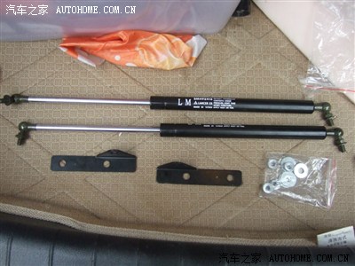

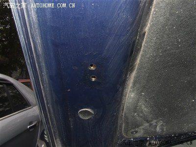

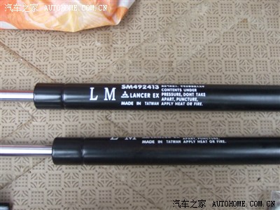

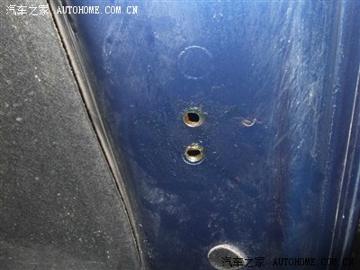

一直以来对很羡慕那些引擎盖带有液压装置的汽车,轻轻一提就打开了,简单省事,又有多少成本吗?什么是人性化配置,这些就是呀,又提高档次,又没有多少成本。前短时间看见淘宝上有卖和悦专用引擎液压,我一下 就幸福了,赶忙问商家,结果才知道是和悦二厢的,晕死。说什么三厢没有安装位。后来我就一直在观察和悦三厢的引擎盖到底能不能安装,因为中间改装了限位器,机脚,胶套,所以就一直搁置了液压杆,就在上个星期,我终于下决心,改,试试,所以上网套了一套,尺寸比较合适的,经过我仔细测量,和悦三厢需要的液压杠尺寸,伸出来55厘米左右,合起30厘米以内。我最后选定了一套三菱翼神专用的二根才60元,真是便宜呀,这非常适合我的改装原则,性价比要高,呵呵。昨天货到了,今天我就开始了改装,说到这里车友们就会想了,会不会需要到处钻孔固定呀,说到这里,就该说我的原则了,无损改装。大家仔细去观察观察自己的机盖,是不是在左右两边都各有2个孔,实际上这就是厂家预留的孔,和二厢的是一样,不同的是二厢的有丝口,三厢的无丝口,这难道的到吗,用8公厘的丝锥攻丝就可以了,结果是外面一层铁皮,里面还有一层薄钢板。
就是这两个眼,大家记住在攻丝之后,用黄油抹上一层,就不会生锈了

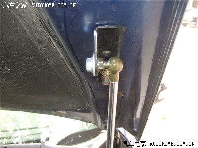

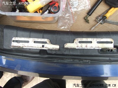

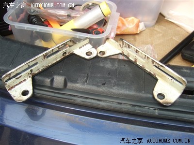

大家注意看看液压杆配套来的机盖上的固定铁皮能上的只有一个眼,大家对比一下,所以这里就需要自己再比着打个孔,大家记住不要犯我的错,眼孔一定要比好,我的比好了,可是大眼的时候钻花滑动了,我没有看见,所以就成图上这样了,没法还用锉刀扩孔,呵呵呵

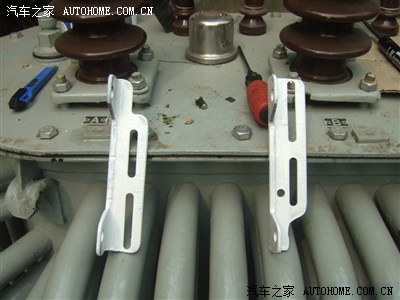

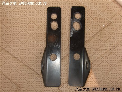

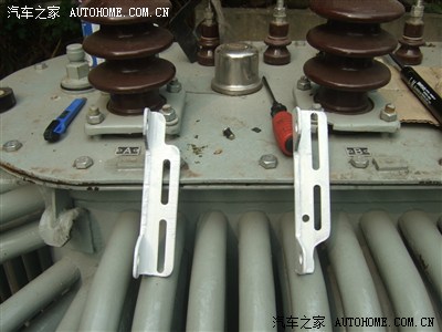

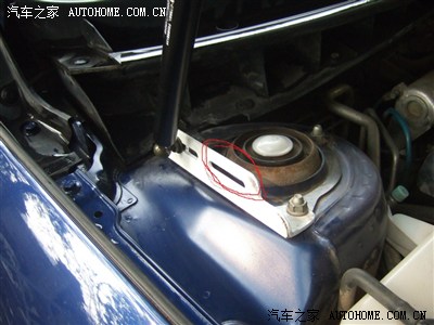

现在上面的加工好了,就该是下面的了,这个需要自己找材料自制,外形比着机盖固定铁片做,但用做长点,看下图
做好的,接下来喷漆。

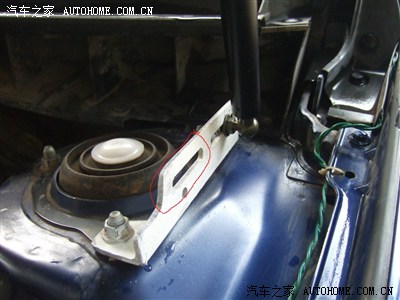

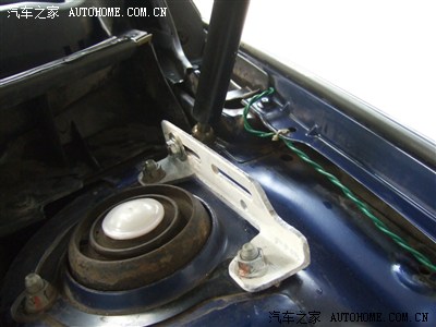

现在开始固定
红圈的位置可以切割掉不用,我上好后才发现,呵呵

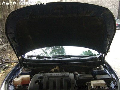

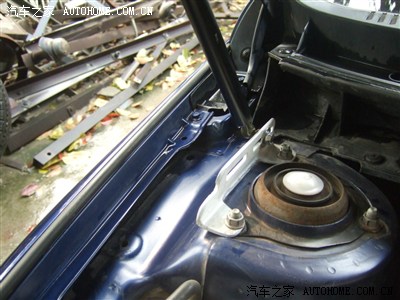

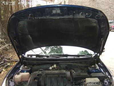

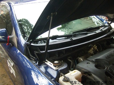

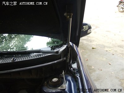

现在改装好了,我们的和悦也能有这样的档次了,开的时候,一只手指,轻轻抬一下,自动升上去,关的时候,按下来,一关,有个吸入感,爽呀,档次提升不是一点点呀
