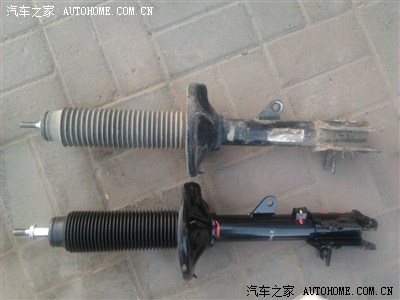

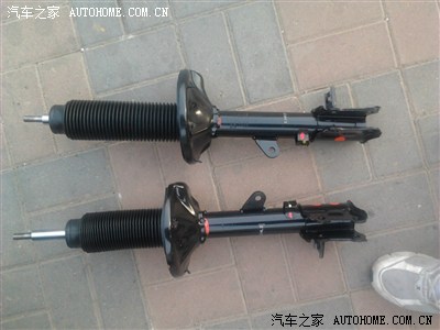

两根全新后减

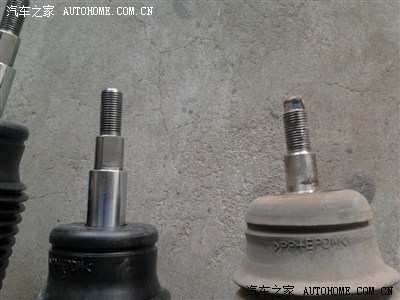

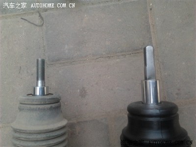

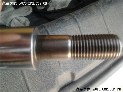

这个螺丝稍比和悦的短一些

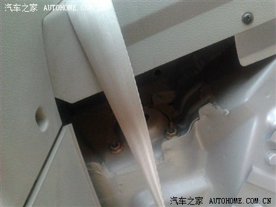

后减震器顶部的螺丝所在地
后座靠背上面的固定挂钩
刚拆下来的后减震器
比较一下螺丝安装需要加垫子
比较下

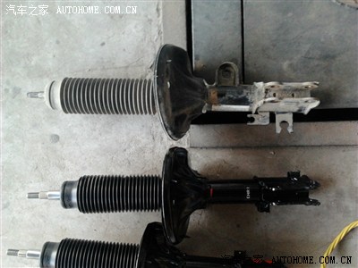

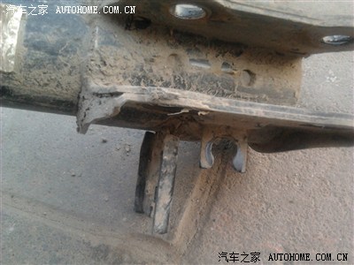

稍个固定abs的卡扣用扎带绑上

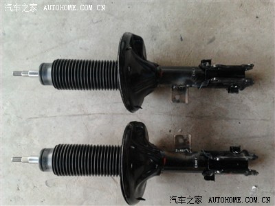

前减震对比伊兰特的缺少平衡杆固定吊耳、abs卡扣、刹车管卡扣我用得扎带

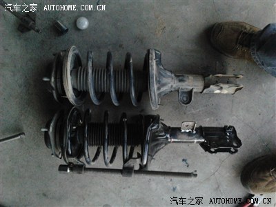

看我自己动手焊的,不算好看结实就行
一样长短

两根全新后减
这个螺丝稍比和悦的短一些
后减震器顶部的螺丝所在地

刚拆下来的后减震器
比较一下螺丝安装需要加垫子
比较下
稍个固定abs的卡扣用扎带绑上

看我自己动手焊的,不算好看结实就行
一样长短

刚换完感觉还是很满意的,一般要拆装弹簧卡住上面弹簧盖子不然不好卡
