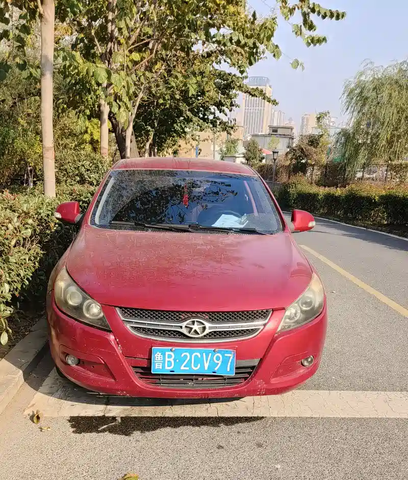

废话不多说,开始本次的作业。2011款B15江淮和悦三厢手动豪华,行驶接近20万公里。在停放了四五天后头一次跑35公里的小短途。到达之后听到电子扇狂转也没在意,过了几分钟找个地方停车,打开机盖发现水壶空了,意识到不对,心里纳闷管子爆了?发现驶过来的路上一长串水滴,熄火检查。
管路倒是没坏,就是从底盘看到漏水,加一瓶矿泉水立马漏光
这破车早不坏晚不坏,偏偏跑出来坏在这么远的地方。
电话联系车辆报废,这么远的距离,拖车太贵,不,,如直接报废。2600到2800一吨,毛重扣一百公里,1.3吨的车,3000多一点,想想还是算了
买了瓶1.5L大瓶水路上备用,又找门头店里的大妈讨要一桶水,把水箱干满,不拧水箱盖,避免拧了之后压力增大泄露更快。全程三次补水跑回家。
开拆
开拆
侧面固定,左右各一个,每个三颗螺丝。
固定板左右各一个
螺丝,不好下手,没有趁手的工具,拆杠和大灯
顺利拆下
拆水箱和空调冷凝器固定螺丝。左右各一个
搞定
拆下来的水箱
估计底部漏点
烂掉了
新的水箱140
完工
