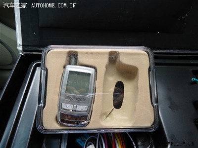

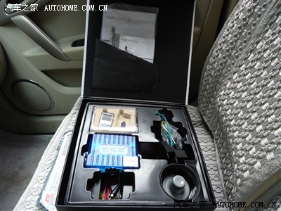

我从网上买的防盗器铁将军
8006款
带液晶显示器的防盗器,双向的哦

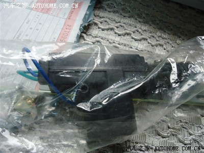

也是从网上买的后备箱开启马达,因为我加装了防盗器,防盗器上有开启后备箱按键,所以只买了马达,如果没有装防盗器的朋友们,可以买一个带控制器的马达,这样的话用原车遥控器也可以开后备箱的,网上有几种型号的(ABCD)4种型号,电机都是一样的,就是开启后备箱时按键方式不同,不过我建议朋友们买D型,因为D型是上锁 十 开锁(3秒内)按后将会自动打开后备箱,那么遥控器上的连按两下解锁键的功能就可以用来控制自动升窗器的降窗功能了。

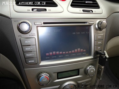

4S送的导航

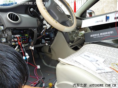

今天装防盗器时拍的,加装后备箱开启马达和防盗器的作业改天再交了,因为我还没有整理好

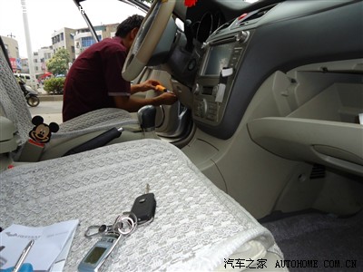

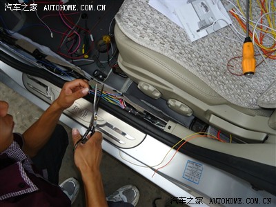

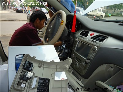

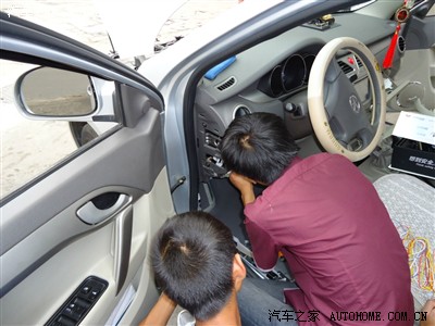

汽车美容店的小师傅开始动手了,拆下的面板,小师傅的手艺刚刚的,有一手。

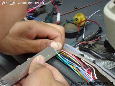

开始找线,旁边是学徒
挺专心的,线挺难找的,毕竟空间很小。

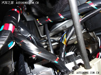

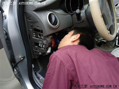

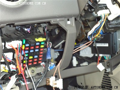

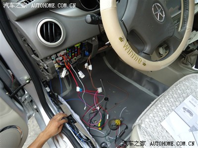

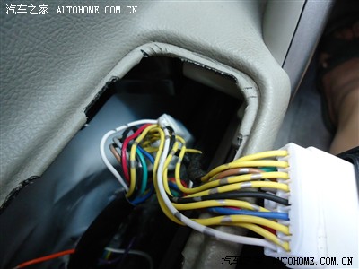

看看,这里就是车车的电脑,所有电脑控制和保险都在这里
小师傅在接线。把线划开了接,划的我的那个心那,痛..........
线太多了,看的眼睛都花了。这活不是一般人真做不了,麻烦,一定要有耐心才行。

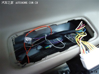

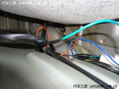

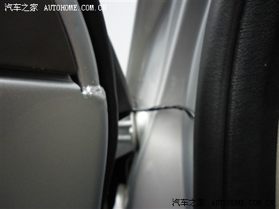

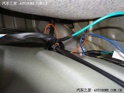

线接好后都放在门边踏板处,后备箱开启马达线也是从这里一直走到后面去的,线很好走,把黑色胶条巴下来,就可以看到有一条缝隙,顺着缝隙走一直到后门处,然后把后排座椅放倒,把线顺着车内部的手动后备箱拉线走,一直走到后备箱控制锁处。

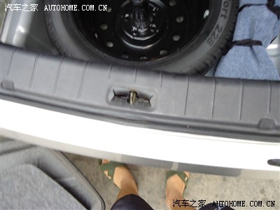

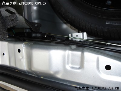

就是这里了,如果想放到上面的一个锁处也行,不过要是那样的话,就会有一截线会在外面,就不美观了。

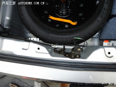

看到没有,轮胎内黄色的东西,知道是什么吗,是用来撬盖在锁上那块胶板上的螺丝的,因为那螺丝用别的东西是弄不掉的,只有用这个东西才可以撬掉

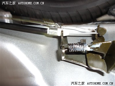

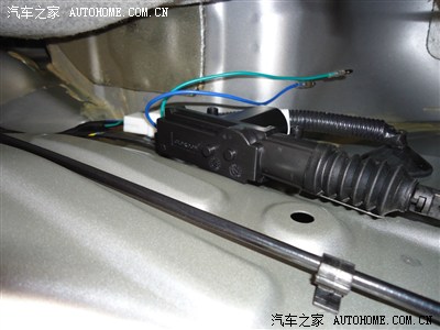

选好位置装好马达先,根据自己的情况来装,不一定说非要装在什么位置才行,以个人所需,上面这个黄色的线就是锁的拉线。

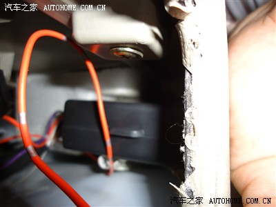

看到没有那根红色的线,就是从前面穿过来的马达控制线,把马达上的绿色线和控制线对接,蓝色线搭铁就OK了,这时马达工作为向后拉,如果把线反接,马达就会变成向前推了,可以根据自己的情况来进行改变。
连接锁处,买马达处配的有五金件,我闲麻烦,所以我就直接用一截铁丝来连接了,方便,反正在里面也看不到,不影响美观的。
装好后的效果,就是这样,只要轻按遥控器按键,马达立马工作,打开后备箱,很好用的,哈哈........

还原回原来老样,我的车钥匙和防盗器遥控

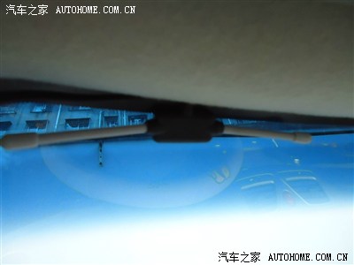

移位传感器,装在前挡风玻璃上

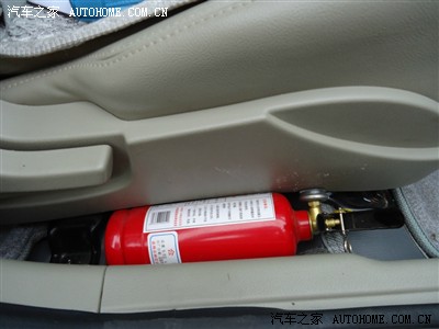

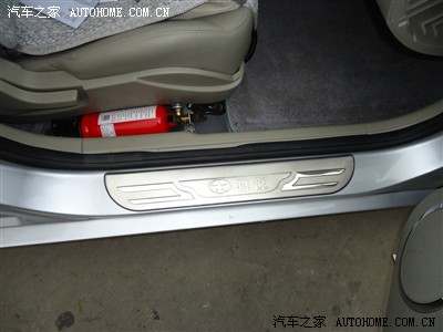

网上买的灭火器
