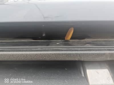

就是它!两个大灯的中间位置,中网上沿,和机舱盖的交接缝这里。向左搬动它机盖就打开了,有的朋友可能还没找到,我建议您伏下身子,弯腰就看见了。

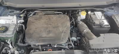

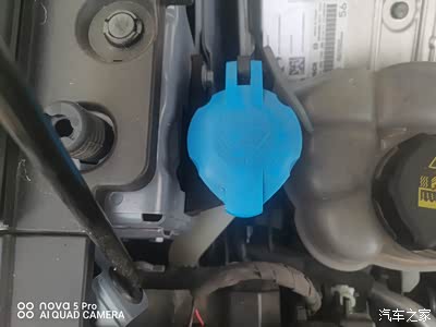

首先我们先说玻璃水,随着气温逐渐下降,我们夏季所用的普通玻璃水就该换成冬季玻璃水了,特别是大北方的朋友们,建议直接成-40度玻璃水,南方的朋友们,可以换成-20度的不然一旦玻璃水结冰,玻璃水的水箱会冻炸,那可就麻烦了!网上搜一搜种类很多,这个要看当地冬季最低气温。
其次就是发动机的冷却液,也就是图片里黑色盖子上标注这种图标的位置,首先摇观察液面高度
位于两个上下箭头中间就是正常的,如果液面过低,低过了最下方的标志线那就需要加注防冻液了,防冻液要选择跟之前颜色一样的才能混合加入,要是不懂可以去哈佛4S点补充。

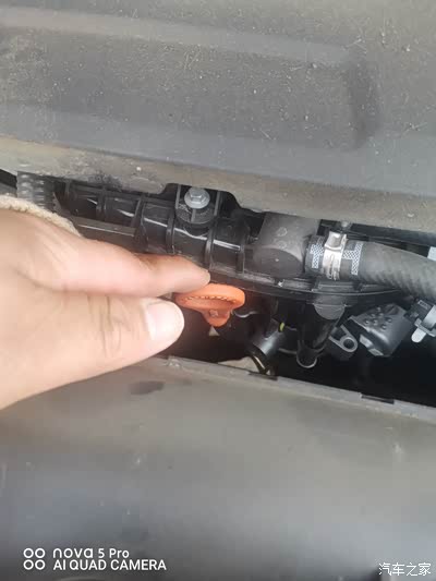

接下来就是机油了,图片里就是发动机机油尺的位置,判断机油液有多少就靠它了。把祝拉环一拉就出来了。
拉出来以后,拿干净的毛巾擦干净,然后再放进去,再拿出来,只要机油的位置在中间以上的位置就属于正常。要是低于中间以下的位置,就说明缺机油了。
