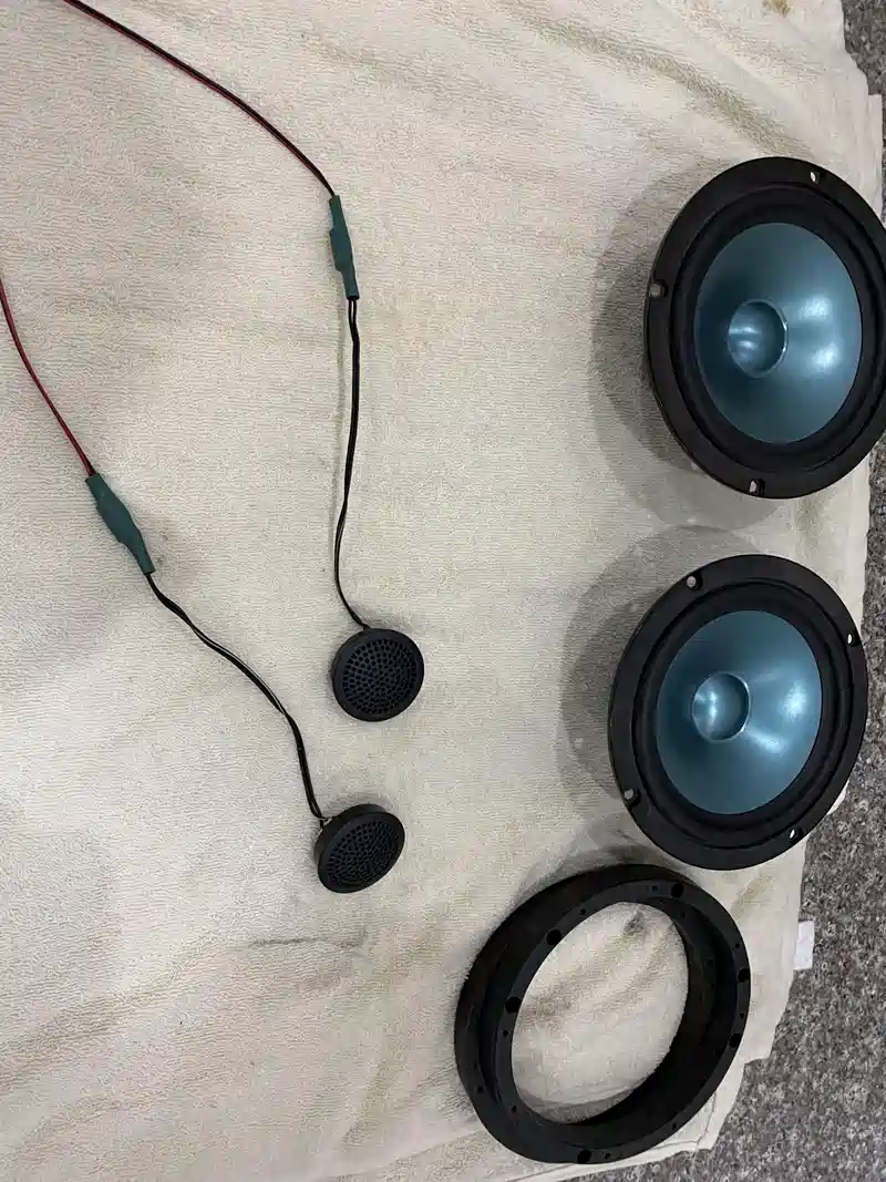

kiwi这车非常难拆!!!
1、无论是门把手还是门板卡口,非一般的设计标准。

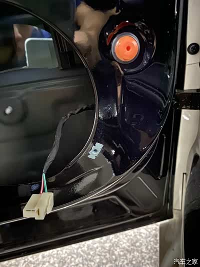

2、低配设计师版本副驾是有预留线的,相对良心。
3、但是并没有预留副驾喇叭的固定螺丝,这个大家最好自备好。

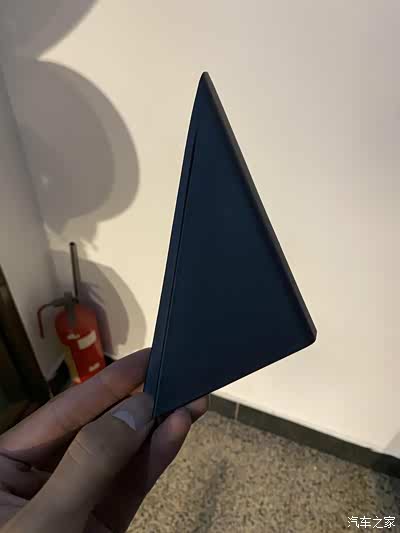

4、门板三角板不适合放高音仔,位置不够除非是超薄的喇叭仔。
5、拆门内饰板有4颗螺丝,两个十字,两个六角,六角较小,需配件足够。
6、原厂的纸喇叭很差劲,建议换掉,注意 注意 注意:一定要换原厂尺寸5寸!!
别看其他网友攻略换6.5寸的,根本放不下!!
7、原厂主机算是可以,不需要DSP也能有比较不错的音质!
