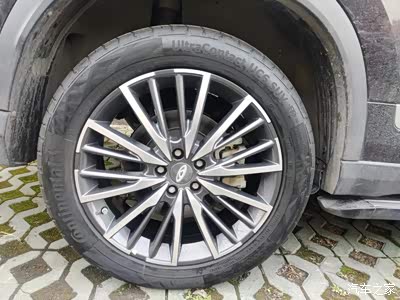

e+原车都是235 55R18轮胎,看油车高配及e+说明书中都有235 50R19轮胎规格。
准备先换2个,相应轮毂也要换19寸的。因先只换2个,轮毂的花要相同,闲鱼上找了两个与原车一样的油车的19寸的轮毂。

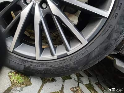

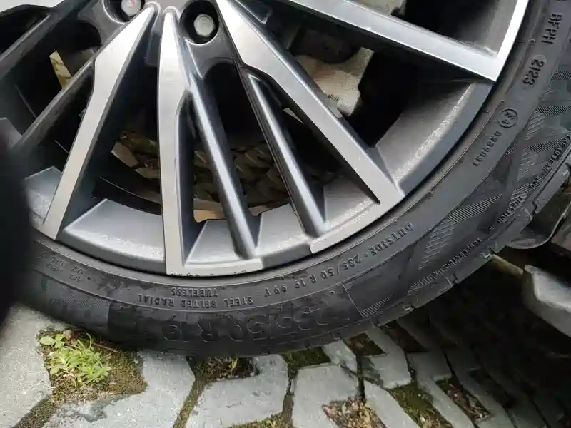

同样按油车准备了2条235 50R19 马牌UC6的轮胎。
换后轮上,现前18寸,后19寸。
配的19轮毂带胎压,换的下原车轮不用拆胎压。

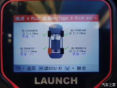

胎压换了要重新匹配,问了途虎、天猫店、及补胎店,都没匹配小设备,网上买了元征CRT501,匹配好不报错了。

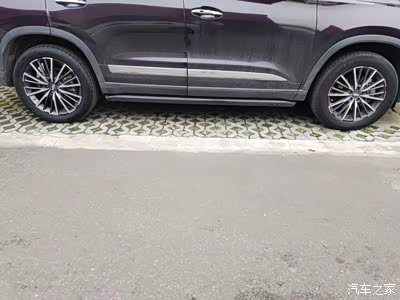

换后轮上,现前18寸,后19寸。

换好了同油车一样的235 50R19的轮胎
马牌UC6 SUV的
前轮原车18寸固铂的,后轮19寸马牌,一下看不出区别
用元征CRT501匹配胎压
