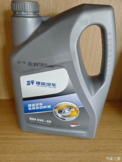

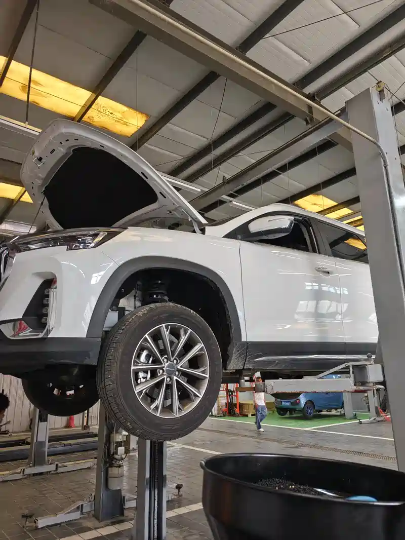

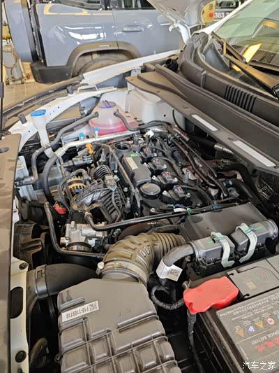

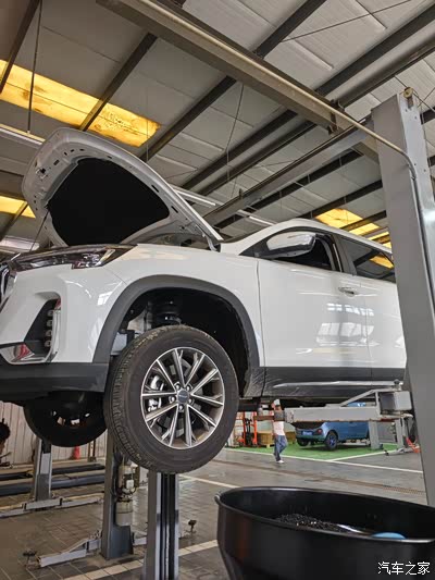

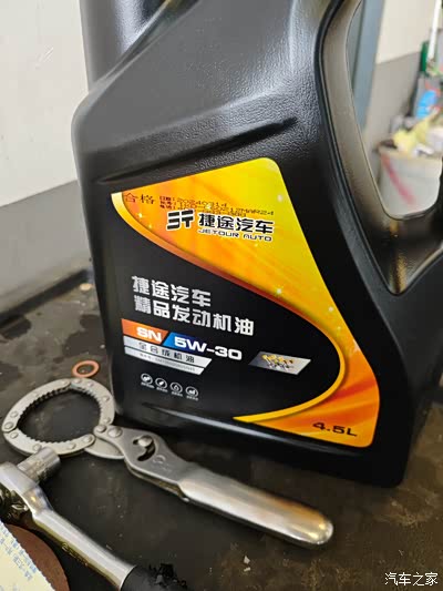

从提车到现在跑了四千五今天有空做个首保,首保免费但是换的油应该是矿物油,果断加100元换原厂全合成。因为是首保机油和机滤的价格也没问,4S店也送了3次保养,等都用完了再说。今天把一些有问题找车间技师解决了一下。还算满意吧。在办理首保过程中SA会向车主推荐锰钢材质的发动机护板和充值2000保养优惠的活动,都被我拒绝。我只是让他们到我下次保养时打折给我换一套电动尾门,其他都不重要。车友注意1、1.6T发动机和2.0T的发动机外观和结构不一样,基本上否定了我之前想在硬件通用的情况下直接升级大排量的可能,2、如果不是经常走烂路不建议换什么钢结构护板,原厂有护板材质不错挺好的,3、原厂送的免费机油应该是矿物油,如果是在意的车主建议直接换原厂全合成机油,我就是加了100元换的全合成机油,原厂送的机油是灰色桶装,全合成机油是黑色桶装。等厂家和店里送的保养用完了可以换更好的机油品牌,4、今天和技师确定了一下机油的标号,1.6T发动机只能用5W-30的机油粘度,和2.0T的机油不能通用,2.0T出厂时厂家在发动机里的机油就是全合成的,2.0T机油粘度是0W-20这样的机油粘度1.6T不能用,看来2.0T发动机在奇瑞里是扛把子的存在。5、提车时胎压是2.3-2.4之间今天我让技师打到2.6不太习惯用这么低胎压的轮胎,感觉费油,6、火花塞是3-4W的时候更换,因为是直喷发动机这块要换的比电喷发动机勤一点,电喷发动机至少要8万以后才换。7、有 一点等我接到客服回访的时候我要向厂家反馈,奇瑞发动机要5000公里做一次保养,不管是合成机油还是矿物油,这点上我就不敢苟同了,现在的机油和发动机科技水平还不能做到8000-10000保养一次吗?如果5000一保养那我一年至少要去4次,我其实有点大冤种了。先说这么多,其他车友在以后保养中有什么其他的情况咱们可以多交流
