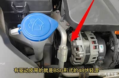

我们知道车辆在起步时油耗是非常高的,平顺也比较差,48V轻混的主要作用是在车辆起步时电机启动,协助发动机工作,使得车辆在起步时省油一些,平顺性也好一些,其实48V轻混也分高低档次的,目前48V轻混有两种形式,一种是BSG,一种是ISG,BSG48V轻混是电机通过皮带与发动机曲轴轮连接,电机辅助时也不能发挥最大的效率,优点是成本低,结构简单,缺点是省油有限,对动力提升也有限,说白了就是一个大号的自动启停。
领克09采用的就是这种sg 48V轻混。

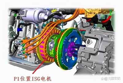

另外一种ISG,直接把电机加在了发动机和变速箱之间,直接连接曲轴成为动力总成的一部分,工作效率比较高,而且可以安装功率比较大的电机,可以提高车辆的加速性能,ISG匹配的空调压缩机也是电动的,发动机不启动也可以吹空调,还不浪费发动机的动力,刹车时还能动能回收,把动能转换为电能,给48V电瓶充电,对油耗提升是有的,质量稳定性也优于BSG形式的48V轻混,但成本比较高,所以ISG的车型会稍微贵一些。
