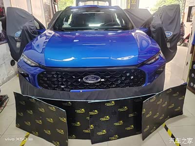

准备开工

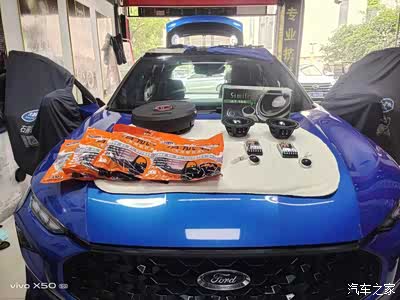

改音响用的器材

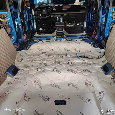

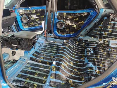

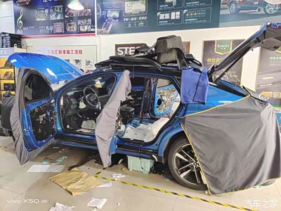

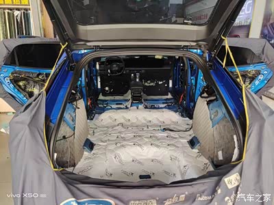

先拆拆拆!拆了座椅和地脚垫,底板光秃秃的,几乎没什么隔音材料

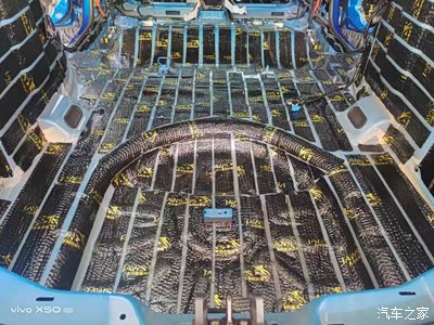

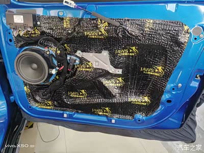

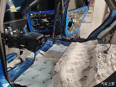

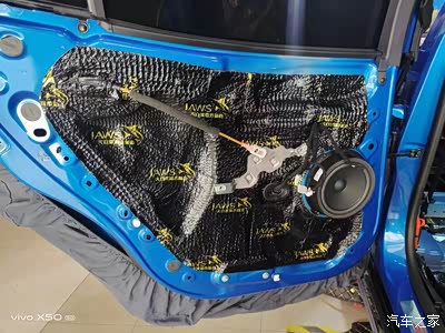

大白鲨黑金隔音止震板

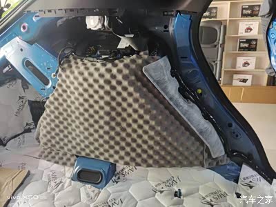

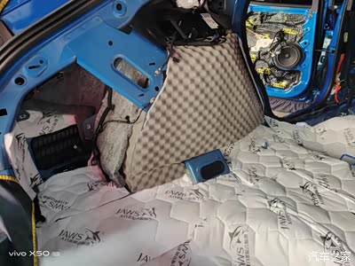

隔音棉也是大白鲨的
前后轮拱使用高弹棉包覆

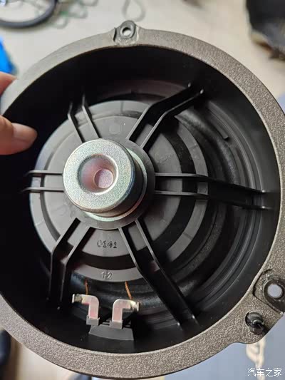

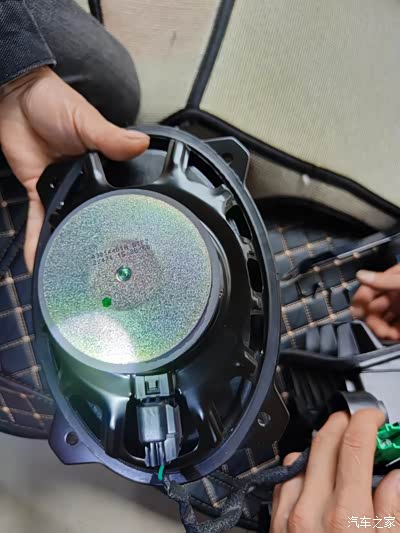

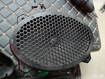

后门的中低音喇叭,做工用料很一般

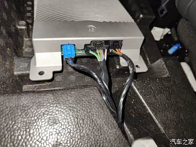

后功放,推后声场和低音炮
后功放输入输出接口

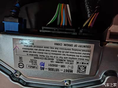

后功放标签,最大输出功率大概160W

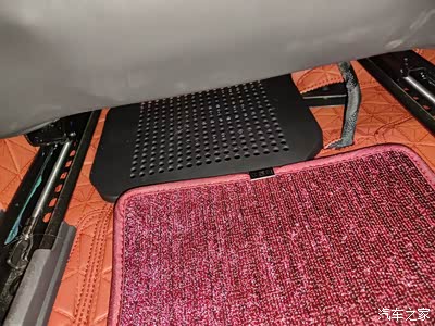

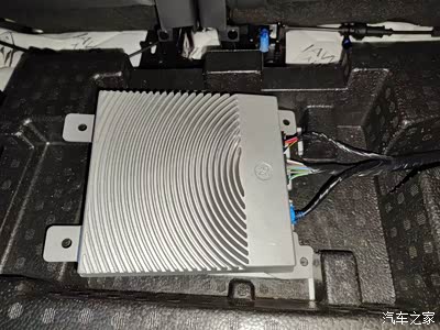

副驾座位下的前功放,推前声场和中置喇叭,没拆下来,也不知道功率多大。

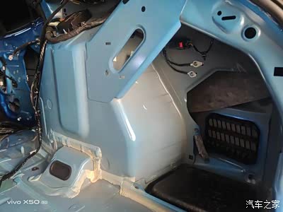

后备箱左侧壁安装了一只6X9寸的无源低音喇叭,真的很一般。
后备箱左侧壁安装了一只6X9寸的低音喇叭,无源的,真的很一般。

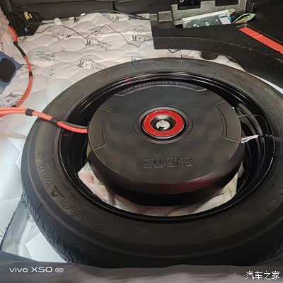

加装的爱威备胎低音炮,11寸有源。低音效果提升明显。
施工项目:1、隔音:四门,底盘,后尾箱,后左轮弧,后右轮弧,后尾盖,仪表台下,A柱,B柱,C柱,前左轮叶子板,前右轮叶子板,U槽,引擎盖。就差顶棚没做了。2、音响:双功放不动,仪表台中置喇叭不动,前声场改用诗蔓AT165套装,原车前声场喇叭移到后声场。低音炮改为爱威11寸有源备胎炮。原车后声场喇叭和低音炮弃用。3、全车重铺地胶。
用时两天,完工。
耗资:一共8600元。
