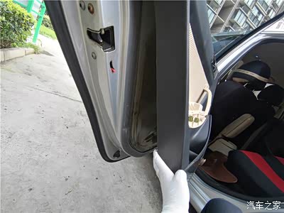

这辆2010年的朗逸,已经十年了,说实话,总体车况良好,但是也有几个通病,都在一一完善,今天准备把最后一个小问题,左后门的防水膜更换了。
10年的老车一辆,提前停在了一个空闲的车位,左侧留有足够的空间。

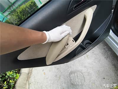

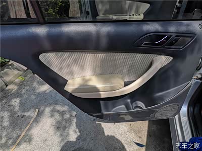

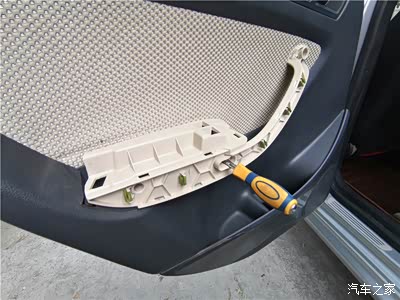

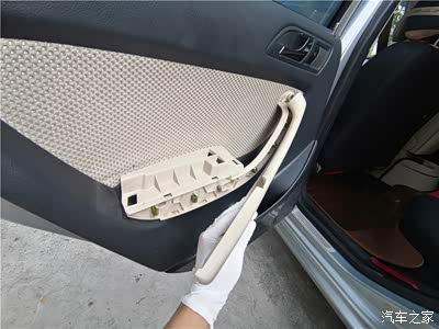

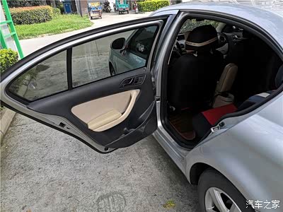

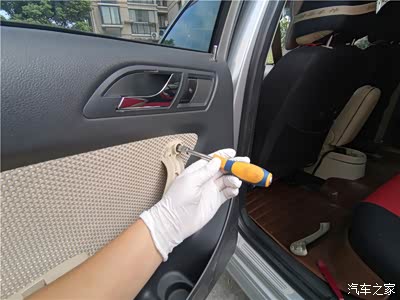

拔掉扶手。
撬开扶手。
T30的螺丝刀松螺丝。
一共2个位置。

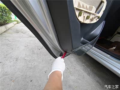

撬开门板。
没啥重点,慢慢撬。

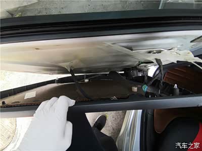

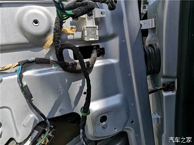

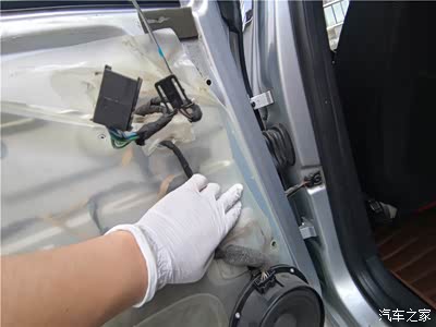

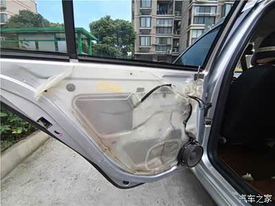

从里面松开各种线束。

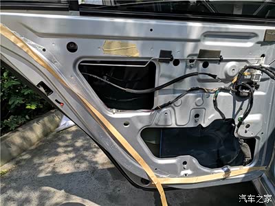

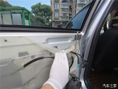

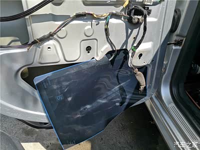

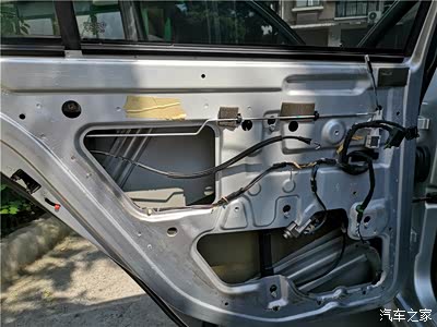

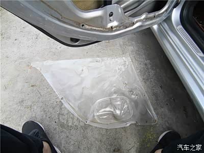

防水膜就是这样。
10年的时间,基本黏胶已经失效,自然脱落了。
上面也松开了。
侧面也松开了,没有一处完整了。

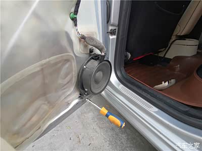

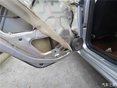

松开喇叭,T30螺丝刀。
防水膜,完整脱落了。

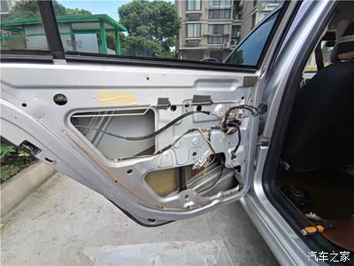

里面的结构,说实话,这批次的车设计真是够了。
没有对应的办法是不利于工作开展的。

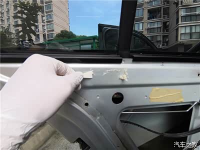

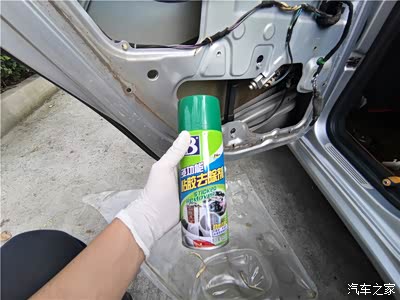

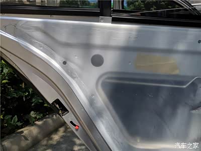

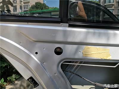

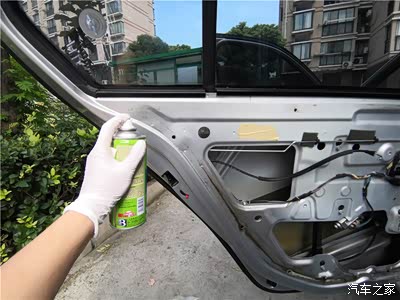

喷喷喷,然后浸泡一会。
用自带的小铲子进行铲除。
胶水顺利铲下来了。

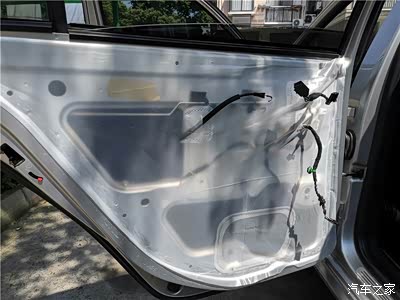

第一遍铲,就是这样。

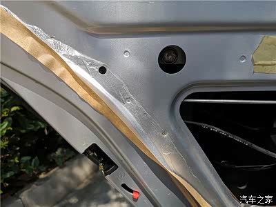

总体胶水已经去除。

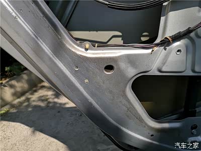

没有好的办法,再次喷,再次铲,几遍以后就干净了。
铲的很干净。
粘胶的地方一定要干净。

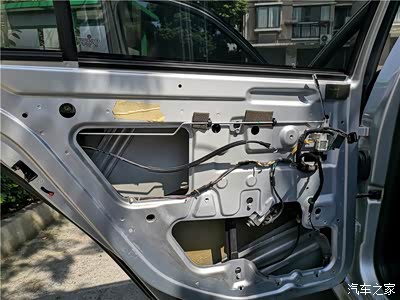

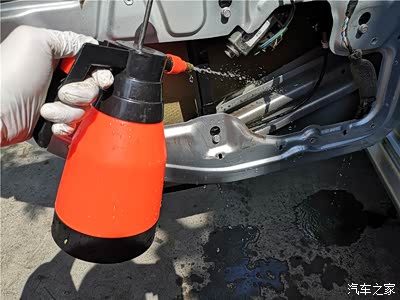

正好,清洗一下门内侧,通一通出水孔。

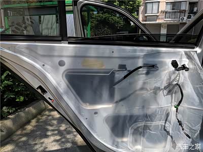

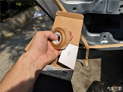

一周贴上黏胶。
双面的,其实就薄薄一层,也有人用蛇胶。
对了,黏胶是大众原厂的。

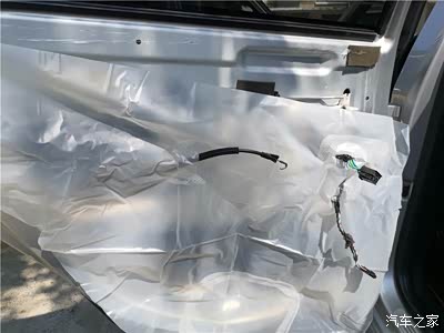

穿过各种线束,开始回贴。
先从一侧开始贴起。
按到位,就黏住了。
一周都粘好了。

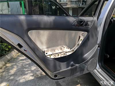

各种回装,熟能生巧。
恢复完成。
说实话,如果不拍照的话,我觉得一小时可以完成了,主要就是除胶要花时间,操作没啥难度,网上有卖改进套装,但是价格不菲,换了,我觉得可以坚持好多年,坚持用吧。
