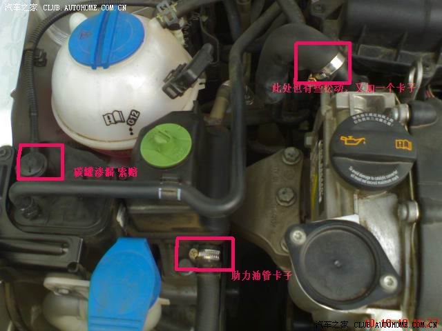

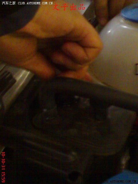

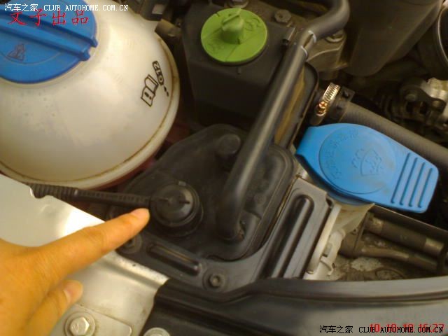

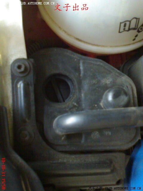

   4.在拆CD机的那天,无意中打开引擎盖发现了两个问题:第一 发动机管漏油  第二 碳罐漏油。第一个问题好解决,直接换一个卡子卡紧就可以了,开了这20几天,没有再发现漏油。第二个问题,就直接找售后索赔一个,因为很少有碳罐漏油的,4S没有配件,从其他店里也没有调到货。今天换上的是从厂家拿的配件。曾看过10-20辆朗逸,只有我的漏油。4S服务不错说给换一个。
    就是下图中手指指的地方渗漏

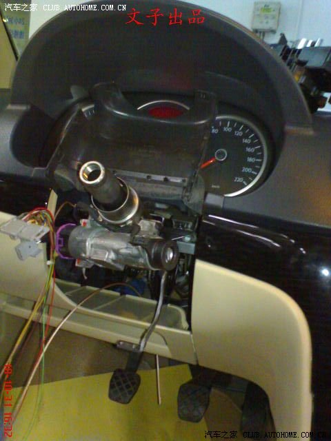

   现在巡航作业正式开始,边上图边解释吧

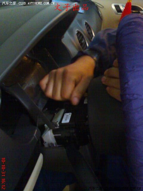

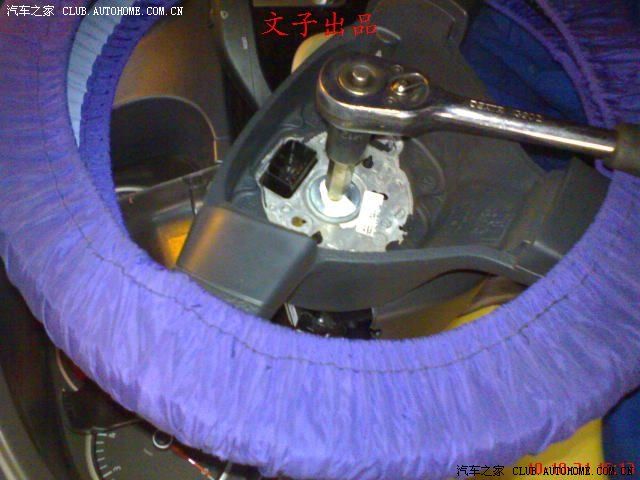

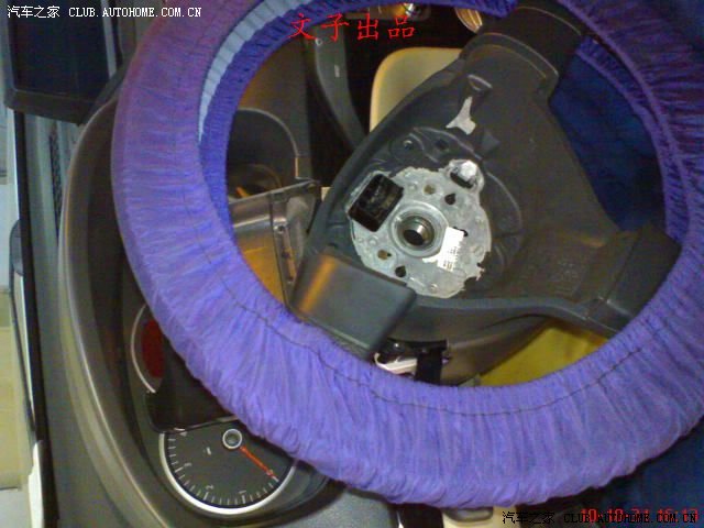

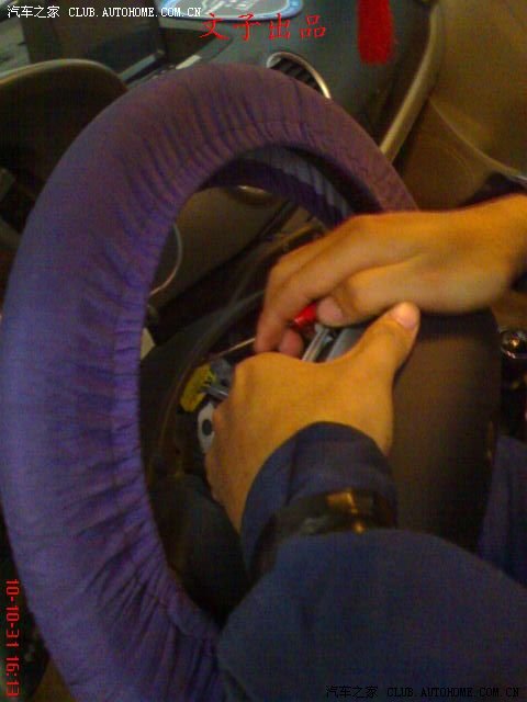

拆安全气囊

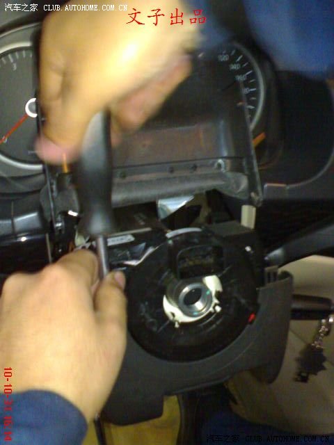

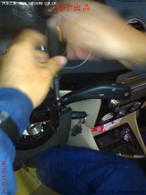

拆方向盘
拆方向盘

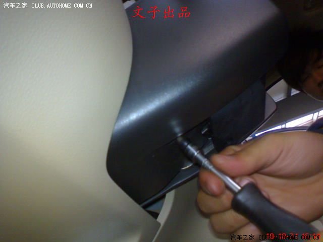

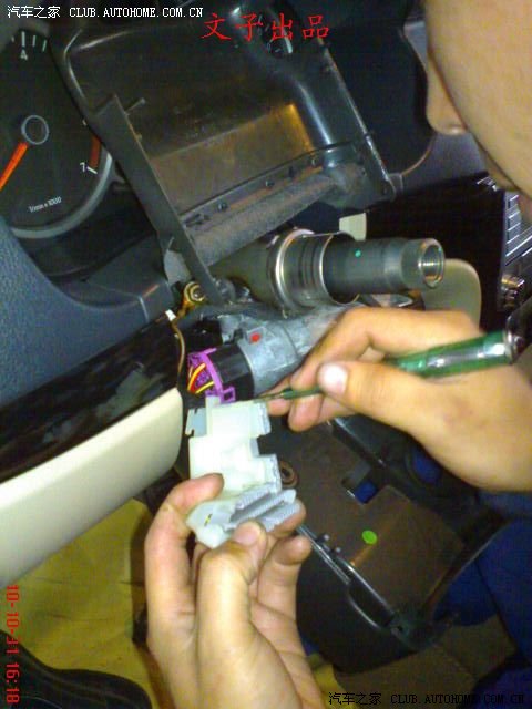

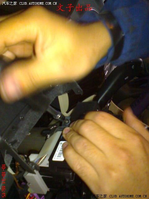

开始拆手柄

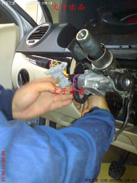

手柄两边各有一个螺丝,现在拆右边的
原车的手柄(不带巡航的)
拆手柄

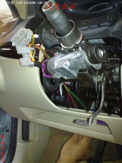

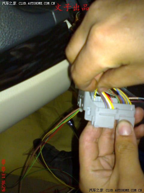

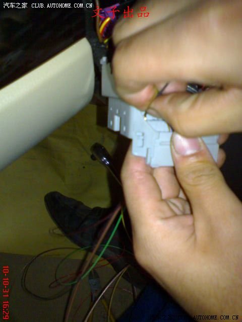

拆卡套,准备接巡航线束
拆下卡套了,准备接线束。

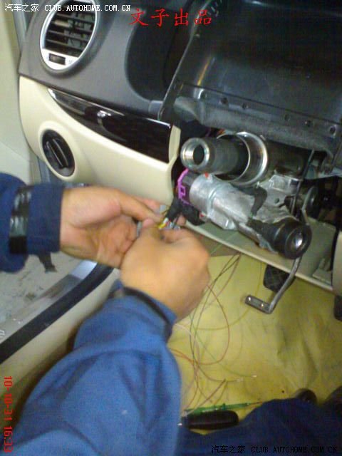

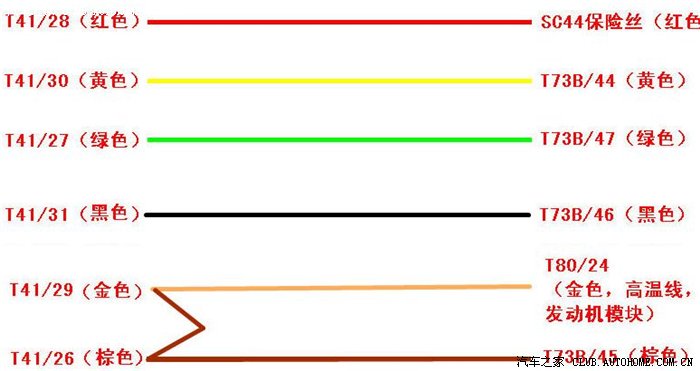

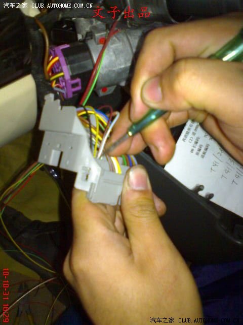

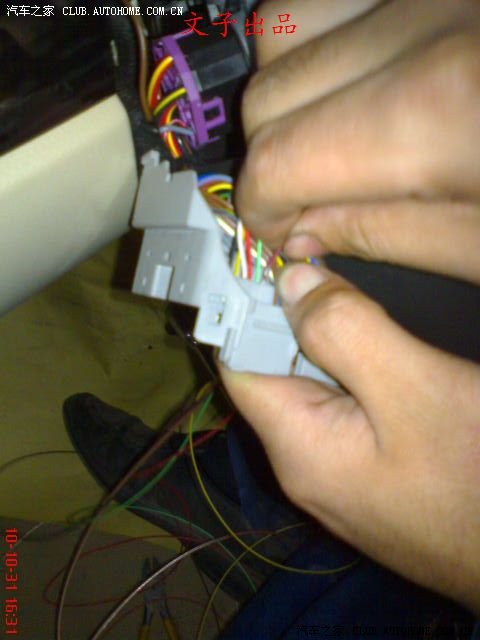

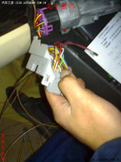

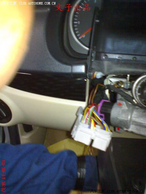

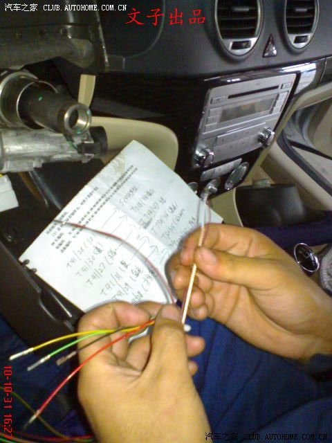

呵呵 把大袁的接线教程抄下来,先缕一下线束
开始接第一根线束(黑色的)
第二根线束(黄色的)
这是第三根线束

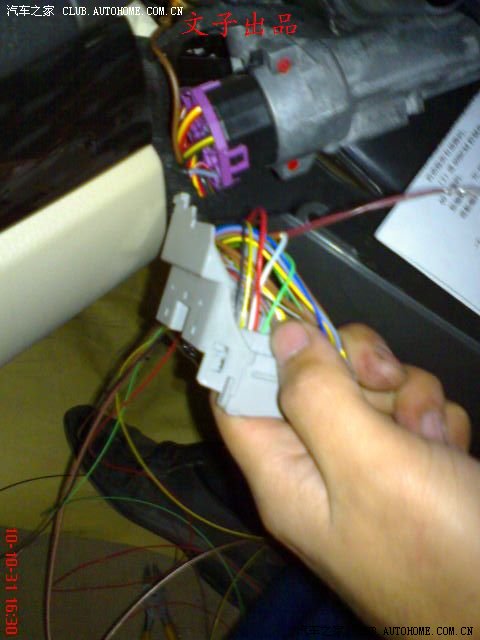

第四根线束(红的的),另一头接保险用。
第五根线束已经接好(绿色的)

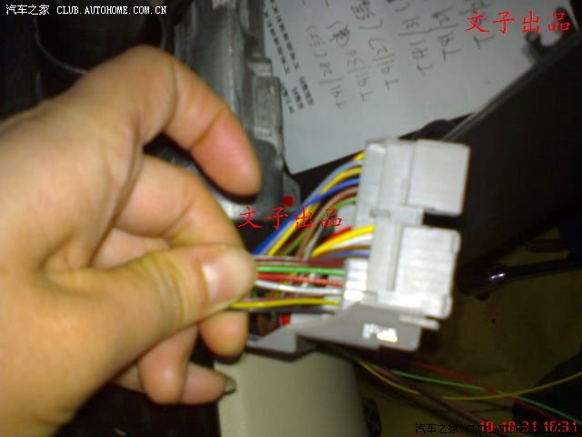

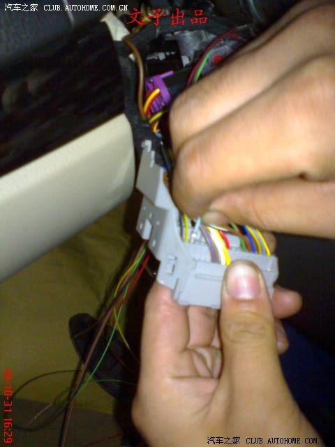

看一下 这个棕色的怎么办?先研究一下

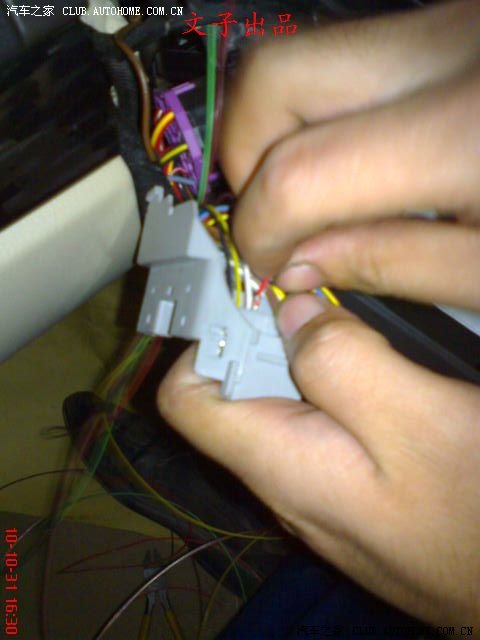

好了,开始接最后一根线了
线束全部接好了 。 开心一下下...

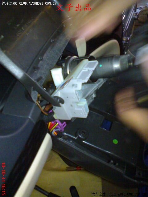

接好线束的样子

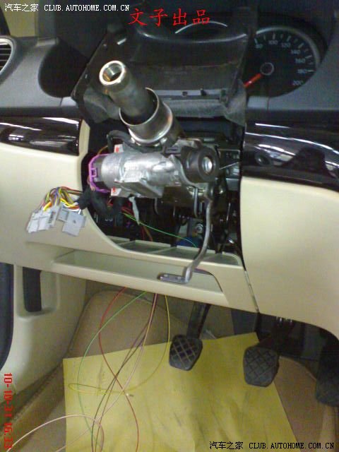

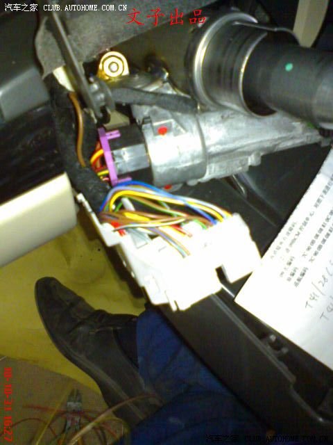

穿线束
穿线束
大家看到线束是怎么穿下去了吧
这一张图片可以很清楚看到线束的走向的。
用扎带扎紧
这接线图片是从大袁的帖子里截图来的
这就是巡航的线束
