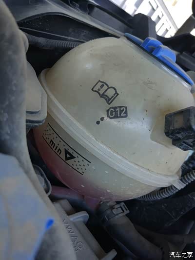

朗逸2年半,3万公里。现在冷却液显示稍微低点,哪位大神指导一下,是该添加冷却液还是更换冷却液?

冷却液亏了直接添加就好了,现在车辆配备的防冻液都是长效的,必须添加原厂的
阿胖多eric 关禁闭 已屏蔽
本田XR-V
加一点就可以了,要加同颜色、规格型号的冷却液,这样是合理的,希望可以帮到你。

防冻冷却液的更换周期:轿车都是每两年或者四万公里更换一次。具体可以根据实际使用情况来更换,因为多走一两万万公里或者使用周期延长多一年半载左右,问题也不大。如果用车强度大的话,就可以提前更换。

发现这个汽车冷却液降低低的话,那么可以考虑添加1点补充到里面都有就行了,保养的时候叫他补充

楼主你好,这样直接添加同品牌同型号的冷却液即可,就是补充一点,不需要那么快更换的

防冻液储液壶冷车状态在最低刻度,添加同品质防冻液即可,现在都是使用长效防冻液无需全部更换

加的话你要确定你原车上的是一般的还是长效的防冻液,如果有型号最好买同型号的,长效防冻液和普通的一般不能混加。
