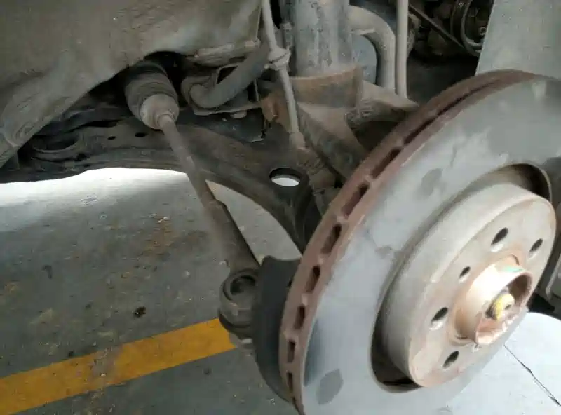

“右下摆臂 ”用换吗?
豆子先森森
0浏览 · 2017-03-18 11:12
左上角橡胶有破裂
维修工讲橡皮胶垫撕裂了,整个下摆臂都要换
橡胶是破损了,存在问题,可是要换整个下摆臂,不能单独换橡胶,是这样吗?还是担心4S换的不如原厂的,还不如不换……求老司机给建议,谢谢

是下摆臂,也是橡胶套断裂,现在没件套换,只能换整个摆臂!这东西没事,几万公里又要换了,换吧,不算贵,但是安心

以前开捷达的时候在4S店换过三角臂总成,当时也有人说可以不用换总成,单独换中间的胶块!个人认为在4S店换总成靠谱,毕竟关乎安全,也多花不了几个钱!

这个胶可以单独更换的

我八万公里换了,过减速带嘎吱嘎吱响,换后问题解决!整套换的,原厂七百多吧

一般都不给单换胶套 都是总成100多点,我这5万多就出先龟裂了冬天走坑洼路段嘎吱嘎吱响。换也是2边一起换。都老化了
