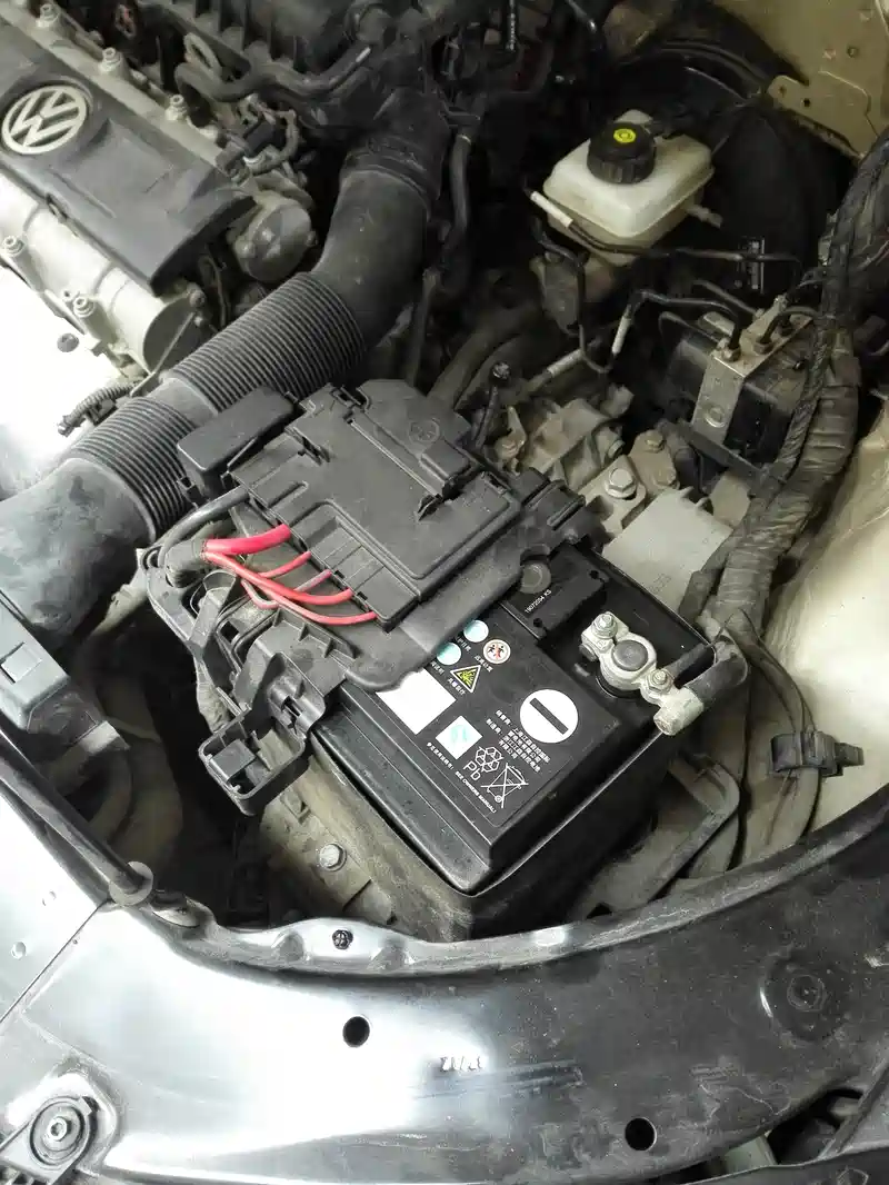

打开发动机舱盖,左大灯后面这方方正正的黑家伙,就是这次作业的主角了。
先用10mm的套筒拧松负极的T型螺丝,拆下负极接线箍。然后掀开正极电桩的保护盖。正极的拆法和负极一样。
取下正极保护盖。注意取这个盖子时,一是先要把上面一个镙丝拧掉,再有拿下来的时候也不能硬提,要掰着两边的卡子来提,就很容易拿下来了。
拆掉了电极后,电瓶还拿不下来,下面有个13mm的镙丝固定着一个卡箍,紧紧卡着电池底部。这是防止电池晃动和掉落的。
用13mm的套筒拧下这颗镙丝,取下方块形的卡箍,电池就可以抱下来了。小心,有点重哦~
