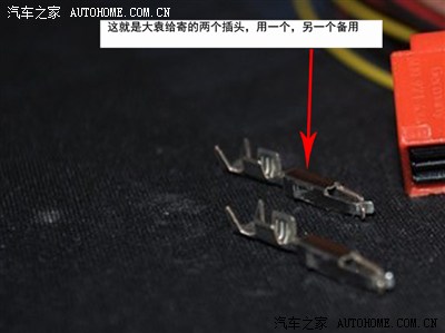

2.购买胎压监测线束 就直接大袁吧 哈哈

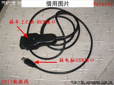

3 .5053线带软件,可以去汽配城购买,也可以网店购买 ,也可以借狼友的用一下。

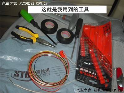

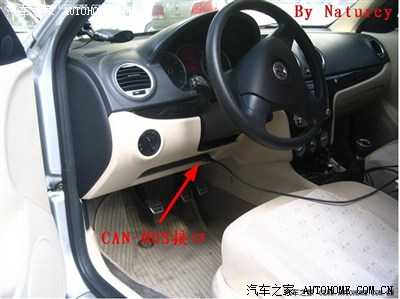

4.相应的工具

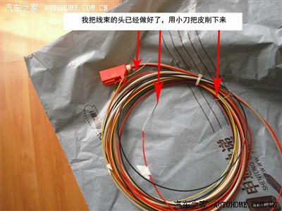

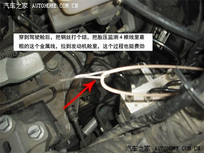

线束到了 我的工作开始

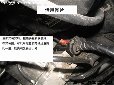

黑胶布要有啊
细钢丝必须要有啊

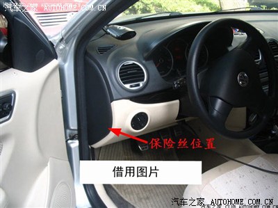

第二项

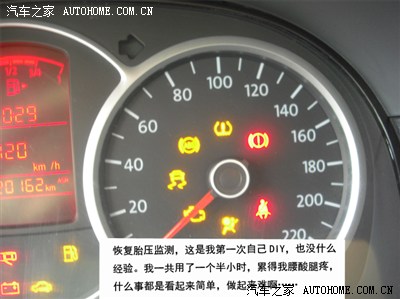

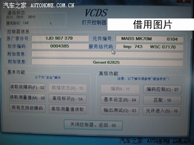

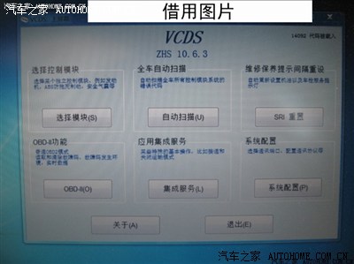

用软件激活胎压监测

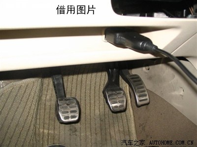

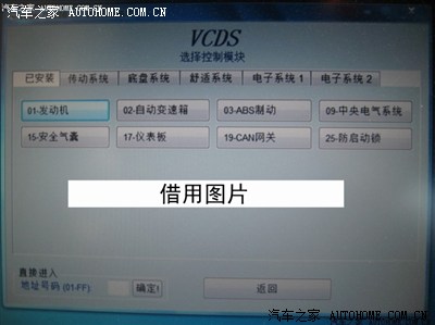

这个用到笔记本电脑,打开软件

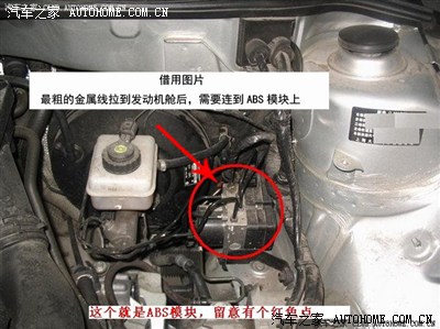

选择模块下的已安装  点第3项 ABS制动

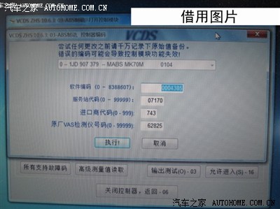

点10 匹配
软件编码 输入数值0004385 点执行

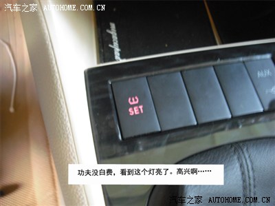

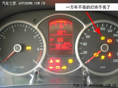

灯亮了 胎压监测激活了

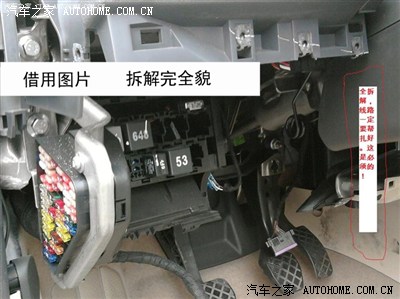

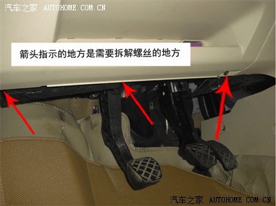

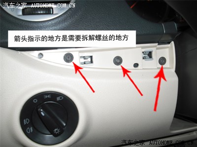

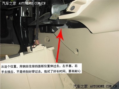

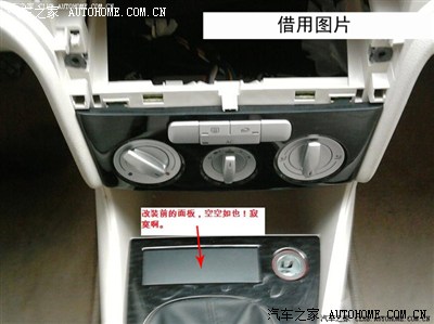

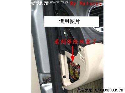

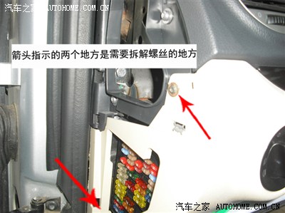

拆解 安装

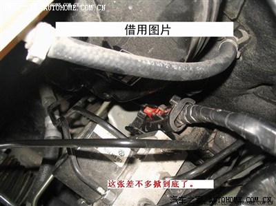

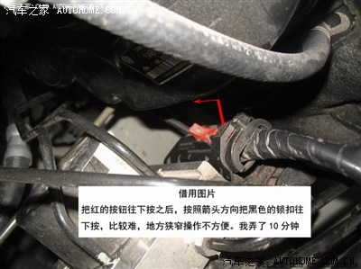

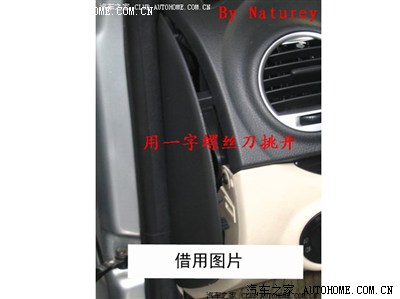

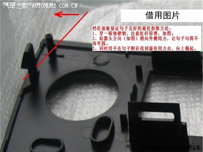

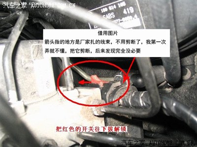

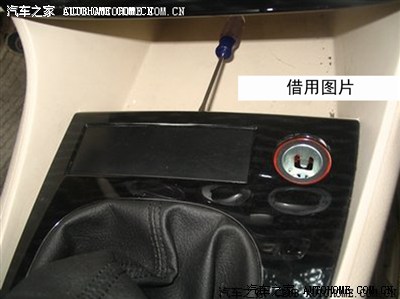

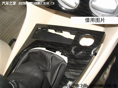

先从前面撬

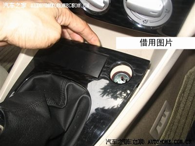

用手掰吧

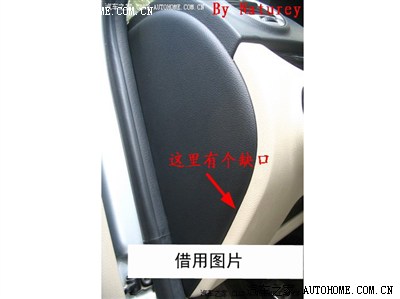

这个比较难 大家仔细看看 要不容易撬折了这个

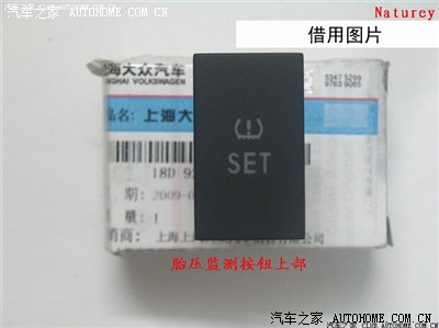

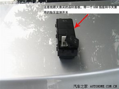

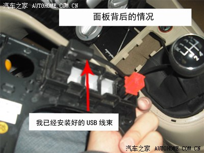

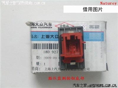

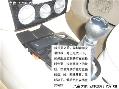

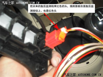

没有USB的狼友 可以就买这个胎压监测按钮
安装好后的效果

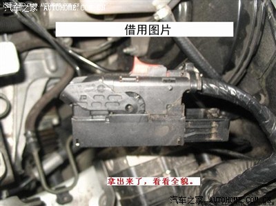

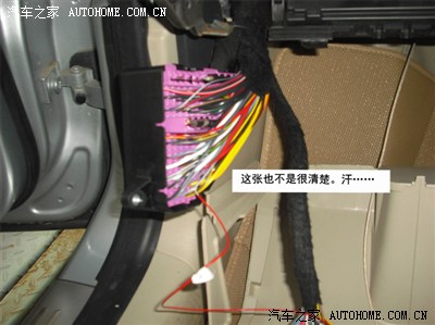

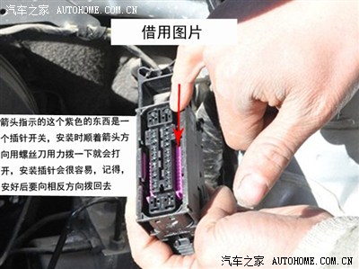

有的地方锈了

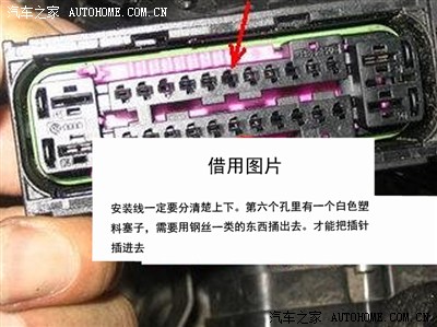

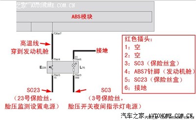

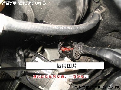

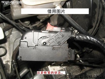

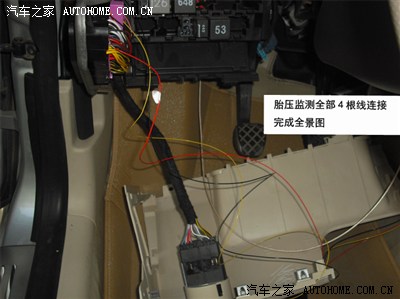

图里紫色的地方就是插5053线的口
第四项

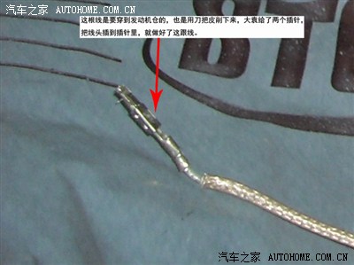

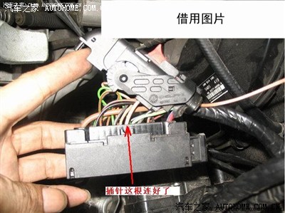

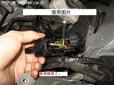

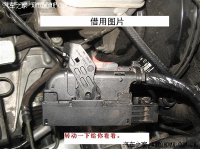

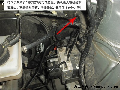

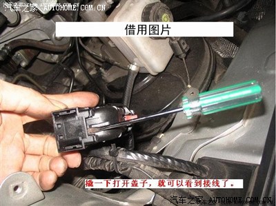

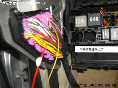

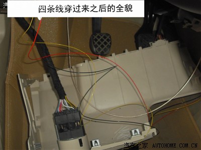

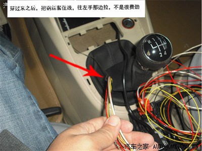

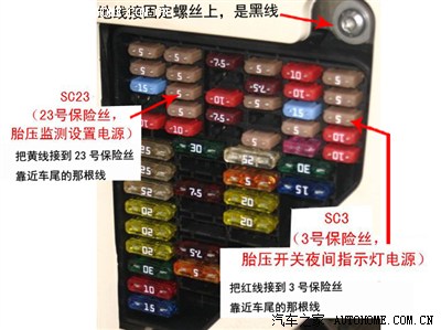

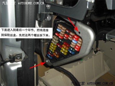

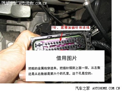

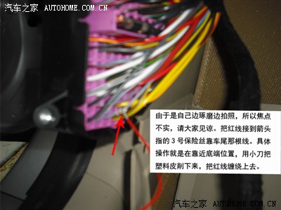

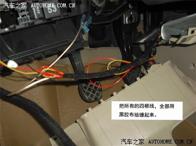

连线
按照惯例送 XYZ
