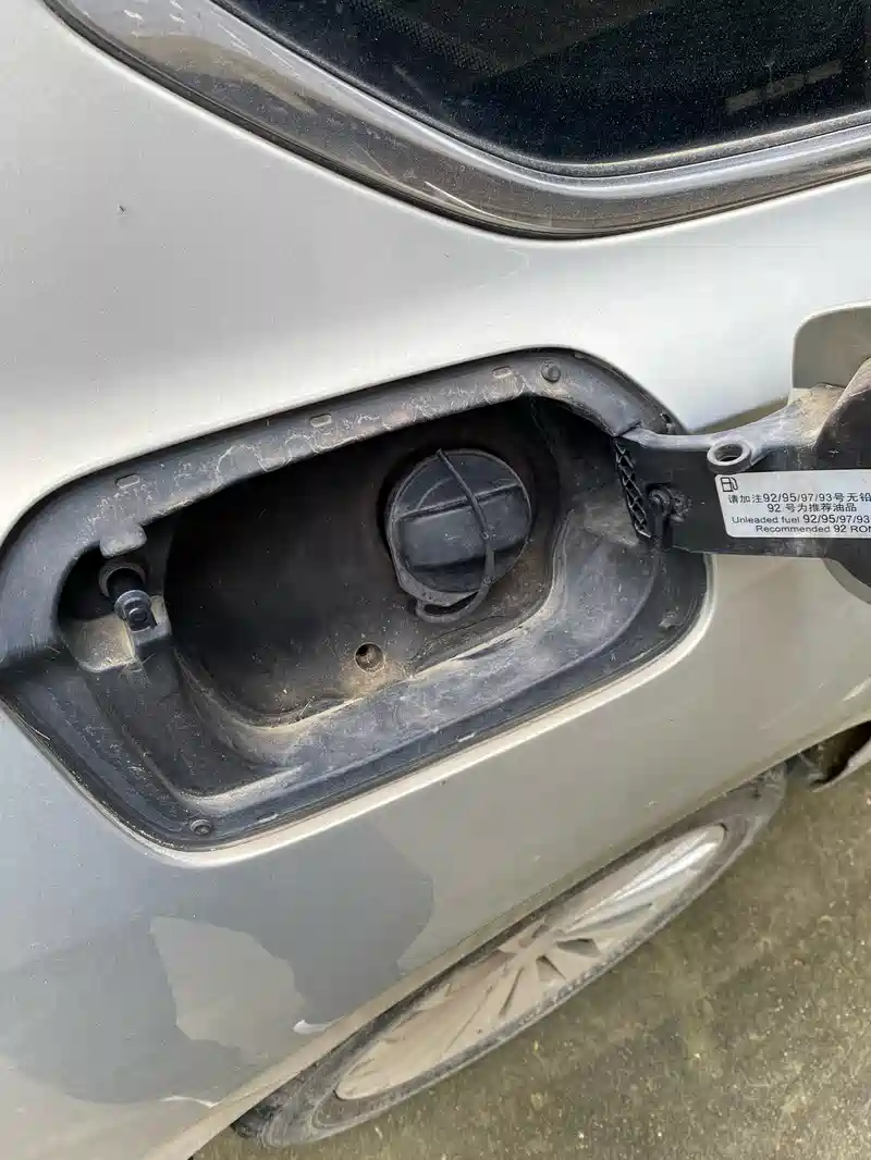

前段时间洗车的时候,清洗油箱排水孔位的时候,突然发现这个油箱盖的拉绳竟然从中间断裂了。也不知道是啥时候的事情了。导致我现在去加油,很多加油员就直接把油箱盖放到了地上。都不知道。它的右边有一个孔位是专门放油箱盖的。之前没坏的时候,加油员也都是把它直接提溜着也没把它放置在正确的位置。现在没有办法提溜了放地上的话,又担心他们把它弄脏。所以就打算把它自己换一下。研究了一下,发现只更换这个拉绳就可以了。后面就在平台上面看了一下,有专门卖这个的,才3块钱,然后就买了一个。这个要比去店里更换的话,实惠很多呀。
本来说是想用胶水粘一下的,但是再一看网上才3块钱。就没必要了,胶水粘的话,如果质量不好,后期还会再断裂。直接换一个新的。

而这个位置呢也是我们加油专门放油箱盖的位置。但是加油的时候很多加油员就不管这个,直接一取,看到有绳子的话,往车上一滴拉就可以了。下次加油的话,一定要提醒一下他们了。
