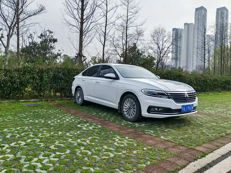

21款的朗逸,春节放假前还好好的,放个假屁股就破了
车子4年多了,看着还是比较板正的
