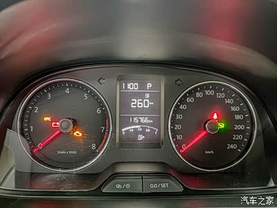

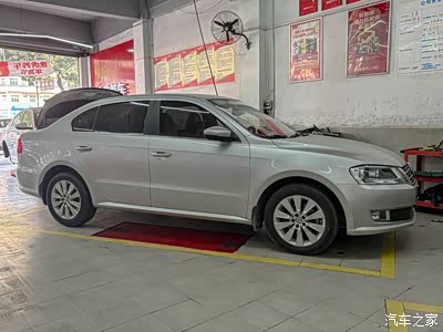

这是我的爱车——来自上汽大众的朗逸,车型是:2013款改款大众朗逸1.6L自动舒适版,于2014年6月提车,如今用车已经来到了第12个年头,行驶里程数已经来到了115766公里。
由于距离上次保养间隔了11个月,距上次保养行驶里程数已经来到了9951公里,因为下个月初要跑长途从广东到湖北,于是趁着年前赶紧去保养一次。之前每年买保险时进了有赠送更换机油的小保养,去年买保险时没有再额外赠送更换机油的保养项目。有找4S店里报了一下保养的价格,用全合成机油的话,全部保养下来要400多块(包括全合成机油、机油滤芯、放油螺栓、空调滤芯、发动机空调滤芯),考虑到我的朗逸的车龄比较大了,再加上朗逸保有量大,出于保养成本的考量,这次保养我选择了到某网络平台的小保养。
记录一下这次保养的里程数,115766km,买车回来12年了,差不多是平均一年10000km的样子,这样的用车里程数,不算多,应该是符合一般家用车的用车频率吧。

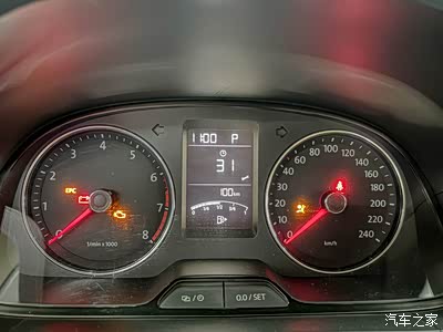

之前保养时有设置了行车电脑的保养周期,快到保养时间时,每次通电时,行车电脑屏上就会跳出保养提示信息,因为一直使用全合成机油,朗逸行车电脑里我设定的保养周期是1年或10000公里。
上次保养时,那个修理店在前挡风玻璃上贴了一张保养记录单,记录了当时换机油的时间(2025.2.8)和里程数(105815km),算上来,距上次保养11个月、9951km。本来还想着再继续开几周,公里数突破10000km后再去保养的,考虑到临近春节、店里保养的人会越来越多,于是提前几周去做了这次的保养。

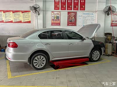

这次保养我是提前在网上购买了套餐,提前预约了周六的保养时间,按照约定的时间来到店内,我选的上午的时间段,前来保养维修的车辆会少一点。
这次保养我选择了:全合成机油*一桶(4L)、机油滤芯*1个、放油螺栓*1个的套餐组合,保养的价格我在后面的总结环节再来呈现。

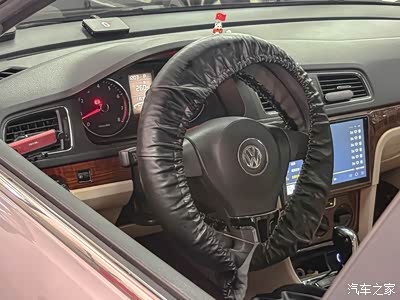

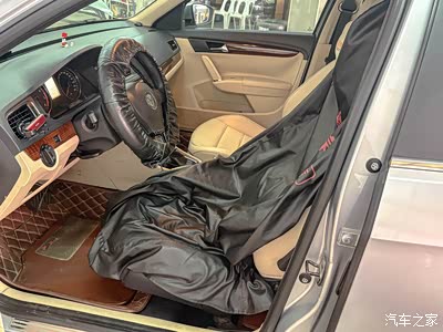

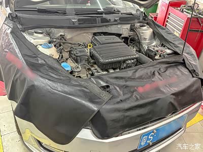

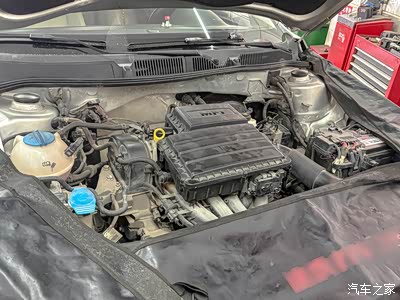

停到工位后,店里的工作人员给主驾驶位和发动机舱都用保护布套围挡起来,做了保护。

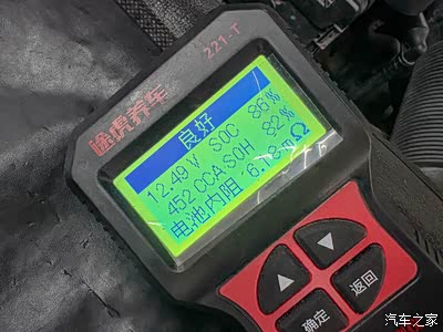

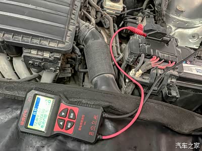

用仪器测试了一个蓄电池的状况,仪器上显示使用寿命还有82%,现在在用的这个蓄电池是前年更换的,状况良好。

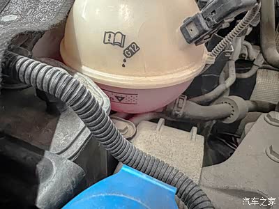

冷却液,很久之前有加过一次,目前的量还够,师傅看了一下,说没问题。

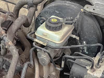

刹车油,从刻度上来看,量是够的,上次更换是5万多公里的时候换的,师傅说到了要更换的周期了,打算年后再来更换。

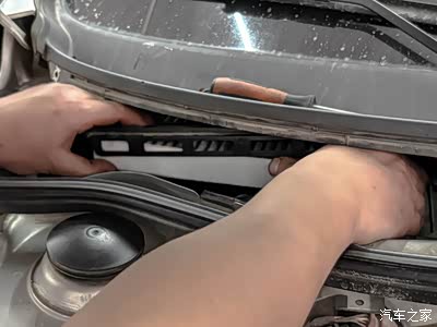

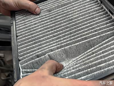

接下来拆空调滤芯,拆这个比较简单。
拆下空调滤芯看了一下,滤芯上的灰尘有点多,上次更换是3月份左右,网上买来自己更换的,这次我有在网上购买了新的空调滤芯,打算这两天自己换上新的。

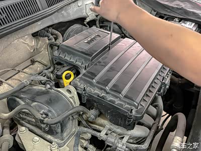

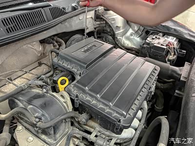

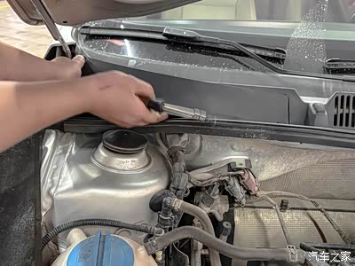

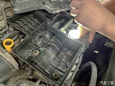

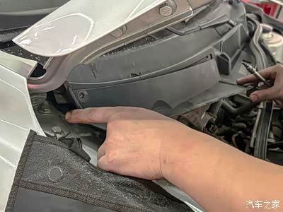

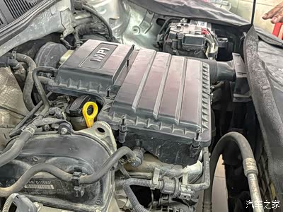

拆发动机空气滤芯的保护壳,这次拆装用的是手动螺丝刀,我的这个保护壳之前在其他地方保养时都是用电动螺丝刀,有两个螺柱已经被打爆了。
拆开保护壳,可以看到发动机的空气滤芯,现在在用的这个是3月份的时候更换的,已经在网上买了一个新的,打算这两天换上新的。空调滤芯和发动机空气滤芯的更换比较简单,这些年我一直是自己网购来自己更换,这样还能省下不少钱。
这个盒子里的灰尘有点多,用毛巾擦拭干净了。

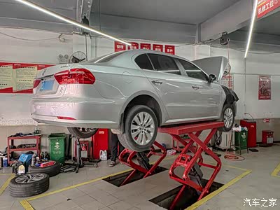

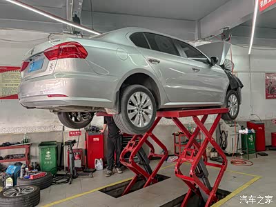

接下来将车子升起来检查底盘、轮胎等项目。

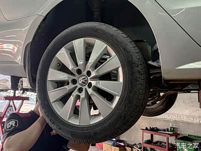

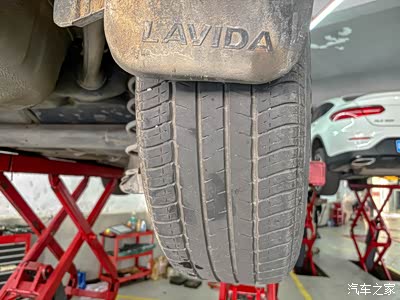

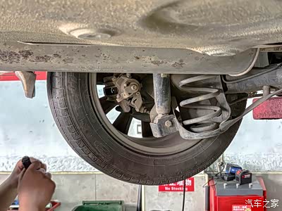

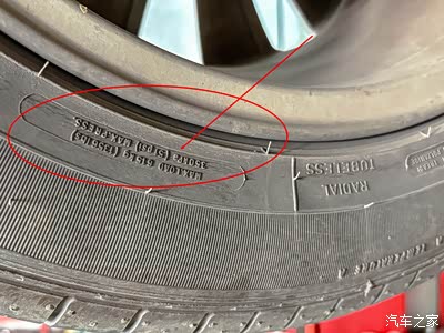

后轮的这个轮胎用了五年了,看着磨损状况还比较好。

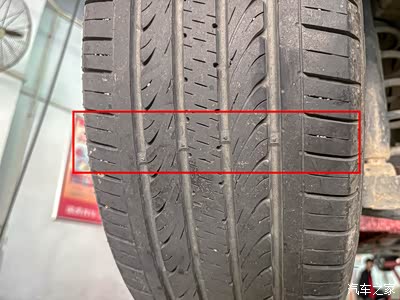

检查时发现左后轮胎的内侧有细小的裂纹了,师傅说再开个1年左右要考虑换轮胎了。
左后侧的轮胎状况还很好。

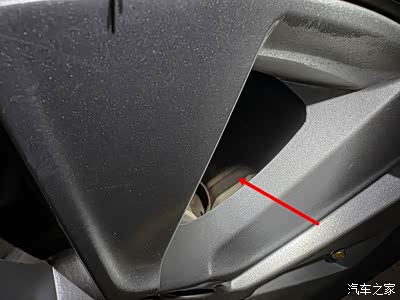

刹车片也检查了一下,刹车片还很厚,开了11万5千多公里了,状况还很好,暂时还不需要更换刹车片。

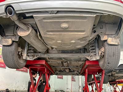

检查底盘,底盘没有发现有磕碰伤,也没有大面积的锈蚀,状况还挺好。

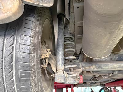

左后减震器,还是原车原厂那个减震器,质量还挺好。
右手减震器之前有漏油,在25年3月份有更换了一个新的减震器。

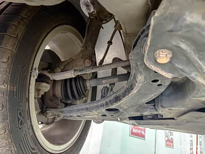

前面的两个转向球头杆、两个下摆臂因为胶套老化、漏油,在25年3月份的时候也更换了。

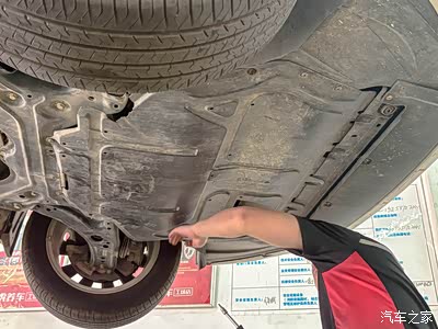

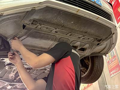

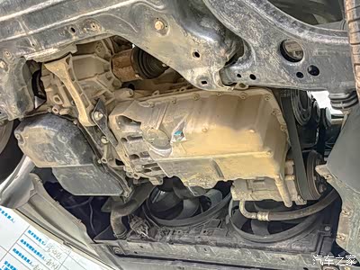

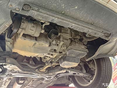

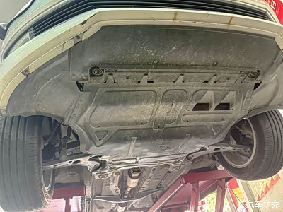

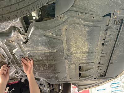

发动机护板,12年的车子了,护板还挺好。

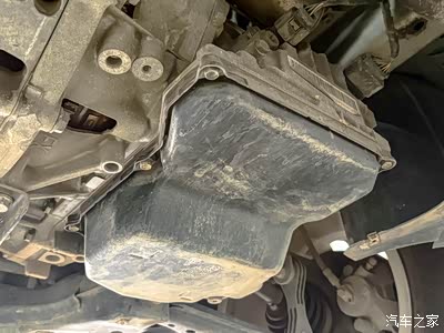

因为朗逸是在车底放机油,要先拆掉发动机护板。
拆开发动机护板,发动机、变速箱油底壳等等部件都露出了真容,检查一圈没有发现有磕碰伤、漏油等,就是有一些泥土,有点脏了。
变速箱油在6万多公里的时候更换过一次,当时有更换了油封垫片、变速箱油、滤芯,在4S店更换的,花了2200元。

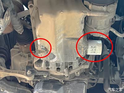

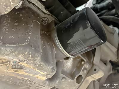

发动机没有漏油,包括机油滤芯、机油螺栓的位置都没有发现有漏油,挺好。

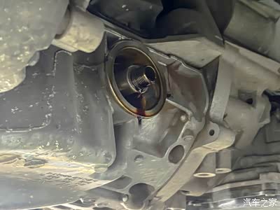

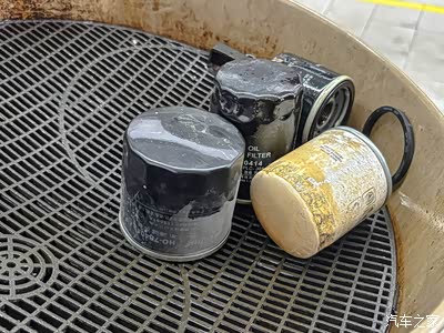

这是上一次换的机油滤芯,每次更换机油都要更换这个机油滤芯。

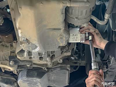

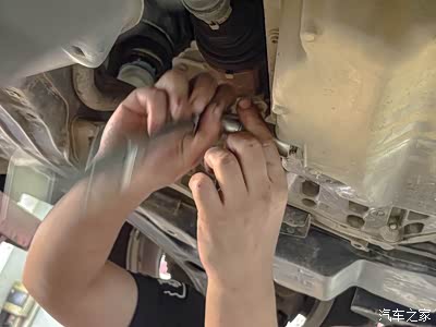

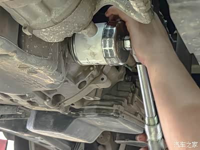

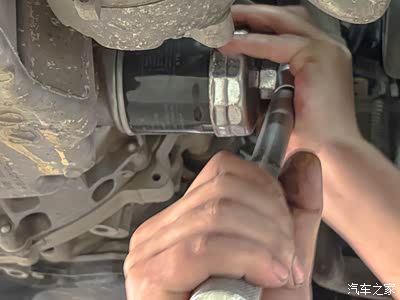

拆机油滤芯,这个要用一个专用的工具。

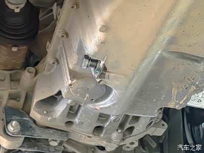

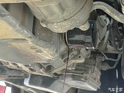

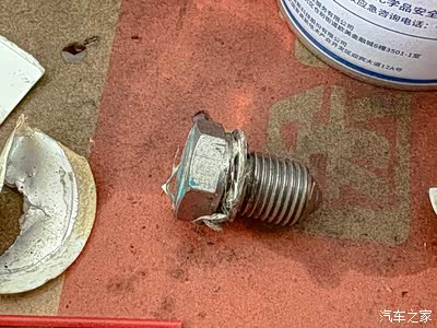

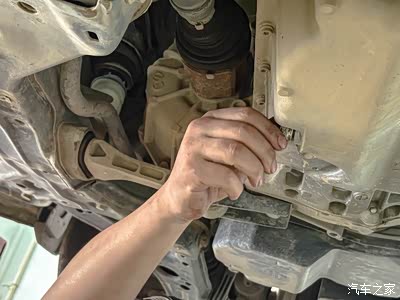

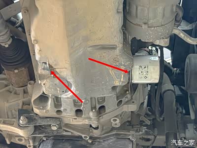

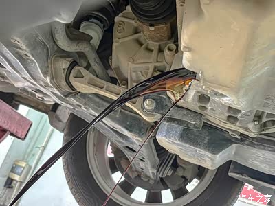

这个位置是机油螺栓,放机油要通过这个孔来放,之前几年保养是在外面的汽修店里换的机油,这个螺栓没有换新的,每次换机油的时候都缠绕了生料带来防止漏机油,为了保险起见,这次买了新的螺栓换掉旧螺栓。
螺栓拧的比较紧,拆的时候要费点力。

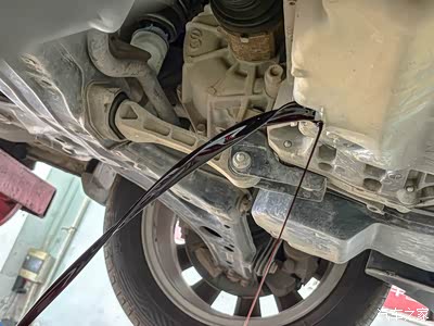

螺栓拧开后,最后放油前要用手来拧开取下。

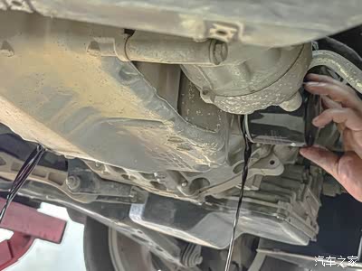

行驶了将近10000公里的机油,放出来看起来有些黑了。
接下来取机油滤芯,取机油滤芯的时候,滤芯里还有很多残留的机油。
取下机油滤芯,机油滤芯直接换新的,滤芯口这里的残留油渍要清理干净。
取下来的旧放油螺栓,这个螺栓用了好几年了,这次直接换新的。
拆下来的旧机油滤芯。

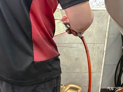

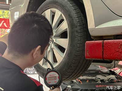

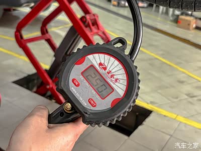

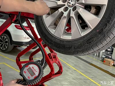

在等机油完全放干净的同时,给四个轮胎加气。
四个轮胎的胎压我都是加到2.5的,你们都是加到多少呢?

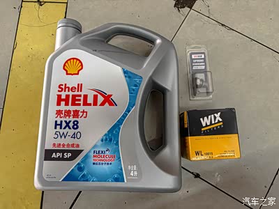

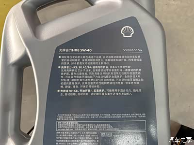

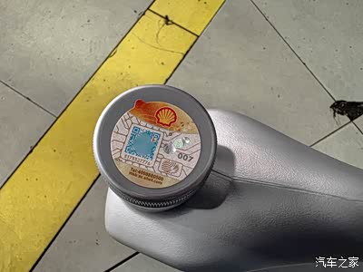

这是我这次小保养购买的材料:灰桶壳片HX8 5W-40全合成机油4L一桶、机油滤芯一个、放油螺栓一个。
我的朗逸是1.6L自然吸气发动机,加一桶4L机油刚刚好,如果是1.4T涡轮增压发动机就得加5L机油。
我一直使用的是全合成机油,这样将更换机油保养的周期延长到10000公里或一年更换一次,如果是加普通矿物机油或者半合成机油,保养的周期需要减至5000~7500公里或者半年更换一次。

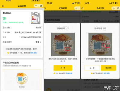

担心买到假机油,特意用手机扫了一下瓶盖上的二维码来查询真假,从手机上查到的信息来看,应该是真的。

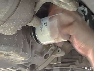

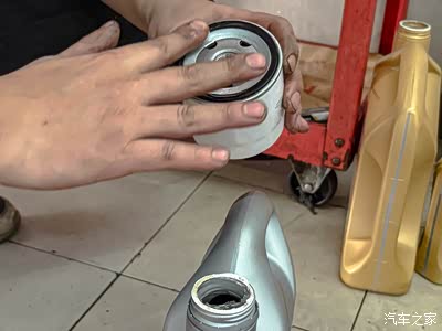

安装新的机油滤芯时,要先用机油在密封圈上涂抹一圈,这样可以让密封胶圈起到更好的密封效果。
安装新的机油滤芯。

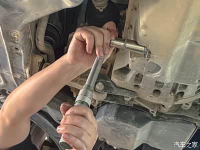

用专用的工具将机油滤芯拧紧、安装到位,以防止有泄漏。

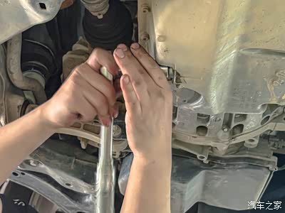

装好机油滤芯后,再装机油螺栓,这次直接换的新螺栓,没有用生料带来防漏。
用专用的工具将螺栓拧紧。

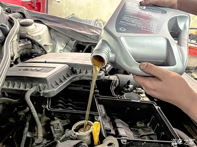

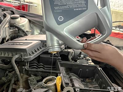

接下来开始倒入新的机油。
我的1.6L自然吸气发动机要用4L机油,刚好一桶4L装机油全部倒进去。

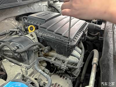

拆下来的发动机空气滤芯用气枪吹吹,将灰尘吹掉。
装回发动机空气滤芯。
将发动机空气滤芯的保护盖装回,因为之前有两个螺柱已经开裂了,这次用手动螺丝刀拧的。

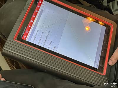

在启动车子的同时,用电脑读取CBD,对保养数据进行重新设定,消除保养提示信息。这次设定的下次保养周期是10000公里或一年。
发动机运行一段时间后,再将车子升起来。

装回发动机护板。

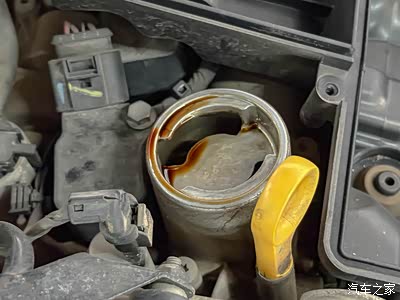

检查机油添加口的盖子有盖好。

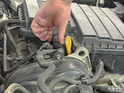

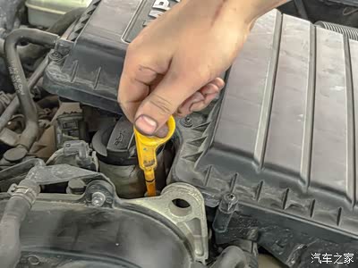

待车子静置后,拔出机油尺,查看到机油位置在上下刻度之间,至此,更换机油的保养作业就结束了。

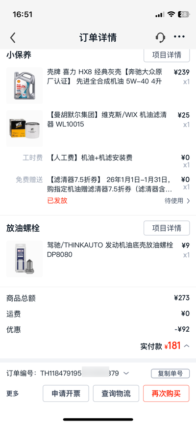

因为很多大保养之前有做过了,这次还是以更换机油为主,又因为刚好要春节期间跑长途,顺带着做了车辆的长途检查,整个作业时间花了55分钟。
这是我此次更换机油的订单截图。
这次有买了全合成机油一桶、机油滤芯一个、放油螺栓一个,材料费加工时费用一起181块。
大家觉得这个费用怎么样?
