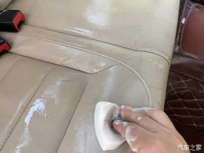

购买的内饰清洗剂是瓶装的,配了喷嘴,换上喷嘴,直接喷到座椅的表面上,因为座椅一直没有清洗过,为了达到更好的清洗效果,我喷的清洗剂会比较多一点。
喷洒完清洗剂之后,再用附送的海绵块对喷洒过的地方进行擦拭。

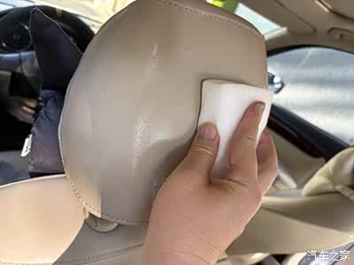

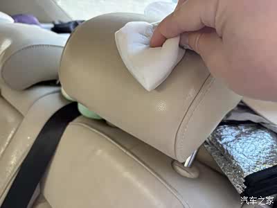

头枕的地方也要进行清洗。

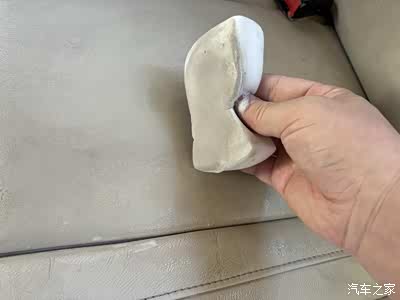

可以看到清洗出来的污渍是很明显的,海绵块已经很脏了。
这清洗的效果还是不错的,已经看到大量的污渍从座椅上清洗下来了。
用海绵块擦拭清洗剂,可以看到擦拭过的地方,明显要比未清洗过的地方要白很多了。

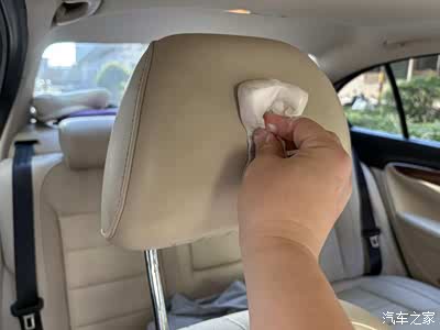

头枕的位置其实也是蛮脏的。

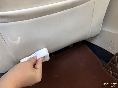

靠背下方的位置也是很容易脏的地方,也要清洗到。

后排载人时,脚会经常踢到座椅下方的这个区域,会比较脏,这次也一并清洗一下。

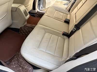

回过头来,再来看擦拭完的后排座椅的,座椅的表面是比较显白了,不过,表面还有很多残留的污渍。
拉近一点看,座椅表面有清洗出来很多黑色的污渍,看起来清洗的效果还是蛮明显的。

用干净的湿毛巾擦拭后的座椅可以看到明显要白净了很多。
后排座椅清洗前后的对比,图片上拍出来的不是很明显,实际上前后对比是非常明显的。

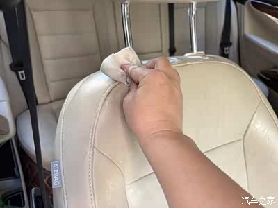

清洗主驾驶位座椅的头枕。
靠背上也是很脏的,要多喷点清洗剂。
座椅侧面的包围区域,可以看到清选后与没清洗的地方区别真的很大。

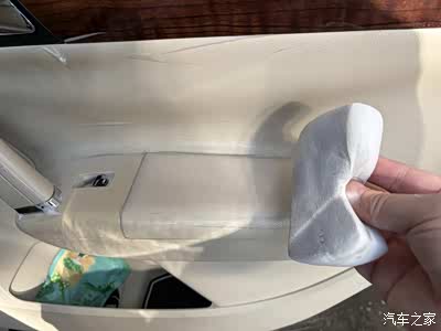

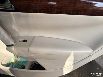

接下来清洗一下四个车门区域。车门上扶手区域有包裹软皮,时间久了也是比较脏,而且还有发黄的现象。
喷上清洗剂之后,用海绵块进行擦拭。
车门壁上的位置也不能忽略。
经过擦洗后,可以看到表面残留有很多的污渍。
擦拭后,可以看到扶手的位置变得很干净了,又恢复了米白色底色。
接下来用湿毛巾将表面擦干净。
擦拭后的表顼,可以看到要干净很多了。
