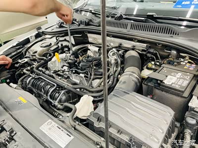

到维修店后,跟师傅反应了问题,师傅问了症状和出现时间,接着用汽车故障诊断仪连接车载 OBD 接口,读取发动机数据进行诊断,师傅说 “这是典型的点火系统问题,大概率是火花塞或点火线圈故障”。随后打开引擎盖,拆开发动机顶部的塑料盖板,露出四个火花塞接口,用扭力扳手拆下第一个火花塞 —— 电极处发黑,还积了一层碳,间隙目测超过 1.2 毫米(正常应在 0.8-1.1 毫米),部分火花塞的电极已经磨损严重,陶瓷部分还有细微裂纹,师傅说 “火花塞问题导致气缸失火,就引发抖动和顿挫”。
三、解决方案
确定问题后,师傅开始更换火花塞。第一步用 “压缩空气枪” 吹净火花塞接口周围的灰尘,避免拆的时候杂质掉进发动机;接着用 “火花塞套筒” 配合扭力扳手,按逆时针方向拧下旧火花塞,放在托盘里备用。新火花塞选的是原厂适配款,师傅在螺纹处抹了薄薄一层 “抗咬合剂”,说 “防止以后拆的时候螺纹粘连”。然后将新火花塞放进套筒,对准接口顺时针拧,先用手拧到不动,再用扭力扳手按 25N?m 的力矩拧紧 ——“力度不能太大,否则会拧坏缸体螺纹;也不能太小,会导致漏气”。四个都换完后,重新接好点火线圈,扣上塑料盖板,启动发动机怠速运转 5 分钟,抖动完全消失,加速时动力也恢复了以前的顺畅感。
