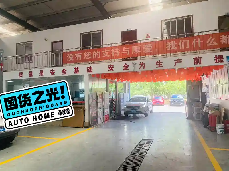

因为跟老板比较熟悉,跟里面的修车师傅也差不多都认识。再加上自己也比较赶时间。所以去的时候师傅就立马给我把车子开到了工位上。做这种常规保养基本上半个小时的样子完全足够了。
