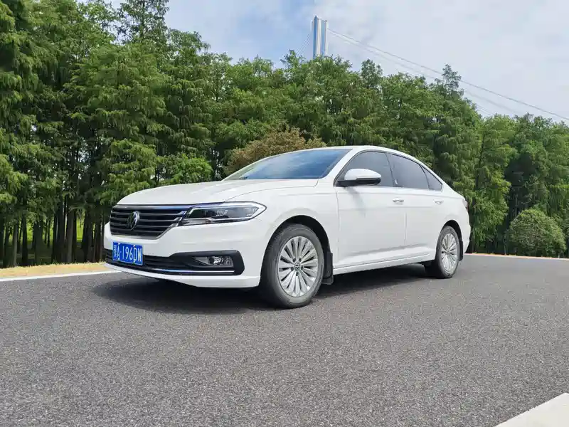

我的朗逸是21款的1.5L自动舒适版,目前行驶了43000公里,距离上次进店换油保养,已经有8000多公里了, 上次使用的是全合成的机油,保养的时间跨度长了一些。最近发生一次胎压告警,车子也感觉开着没有那么顺畅了,就预约了4S店的常规保养,顺便给车子进行一次全面的检查。因为买车的时候赠送和购买套餐的保养券还有几张没用完,购车3年多以来,一直还是在店里保养的。下面记录一下我的朗逸43000公里常规保养,进店检查做的一些项目以及保养心得建议,聊一聊保养的费用。
21款的朗逸1.5L自动舒适版
目前行驶43000公里,准备进行一次常规保养作业
