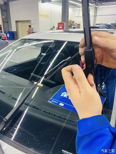

更换过程很简单,
第一步先拆旧刮片:按住雨刮片和雨刮臂连接的卡扣,轻轻往外掰,旧刮片就卸下来了,师傅提醒我别让雨刮臂直接砸到玻璃,特意找了块布垫在下面。
第二步装新刮片:把新刮片的卡槽对准雨刮臂的凸起,推到底听到 “咔嗒” 一声,就说明卡紧了。左右两个刮片操作一样,全程不到 5 分钟。

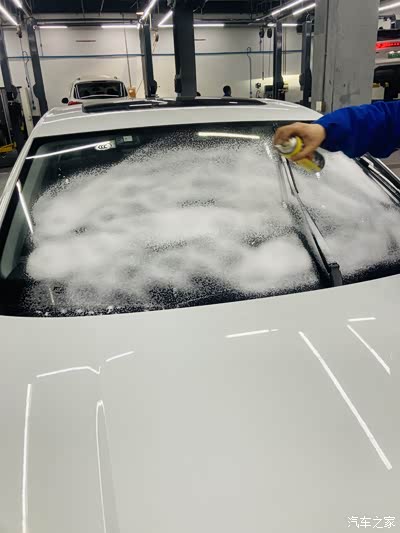

装完后师傅喷了玻璃水,启动雨刮试了试,刮水顺畅,没有一点噪音,玻璃上的水痕也清理得干干净净,比之前旧刮片的效果好太多。
