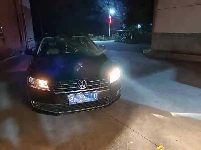

我的这个车是2013款的车子。现在迄今为止也有10多年的时间了。这个雾灯的话好像10多年来也没有坏过。但是这次他坏了一个。零零散散的也去看了几个店子,但是因为他是在右边,右边的话有一个水壶顶在上面。所以有时候就需要把车子升上去才能够修好。但是又不想麻烦。所以一直把它放在那里没有修。今天的话还是忍不住给他修了一下。
大家可以明显的看到右边的雾灯是不亮的。

其实这个问题就看起来非常容易发现了。只要你晚上把灯光打开的时候就能够看到,因为雾灯是白色的光源。在你照到前方的时候,他的右边会比左边要暗一点,所以我就发现可能是雾灯坏了。于是就停下车子看了一下,确实是雾灯坏了。我也在网上面看了一下这个雾灯的更换教程,准备是自己更换的,结果发现我这个车子跟别的还有点不一样,主要是这个有一个水壶在这边必须要把车子顶起来才能更换,所以自己也搞不了,就只能去店里面换了。
