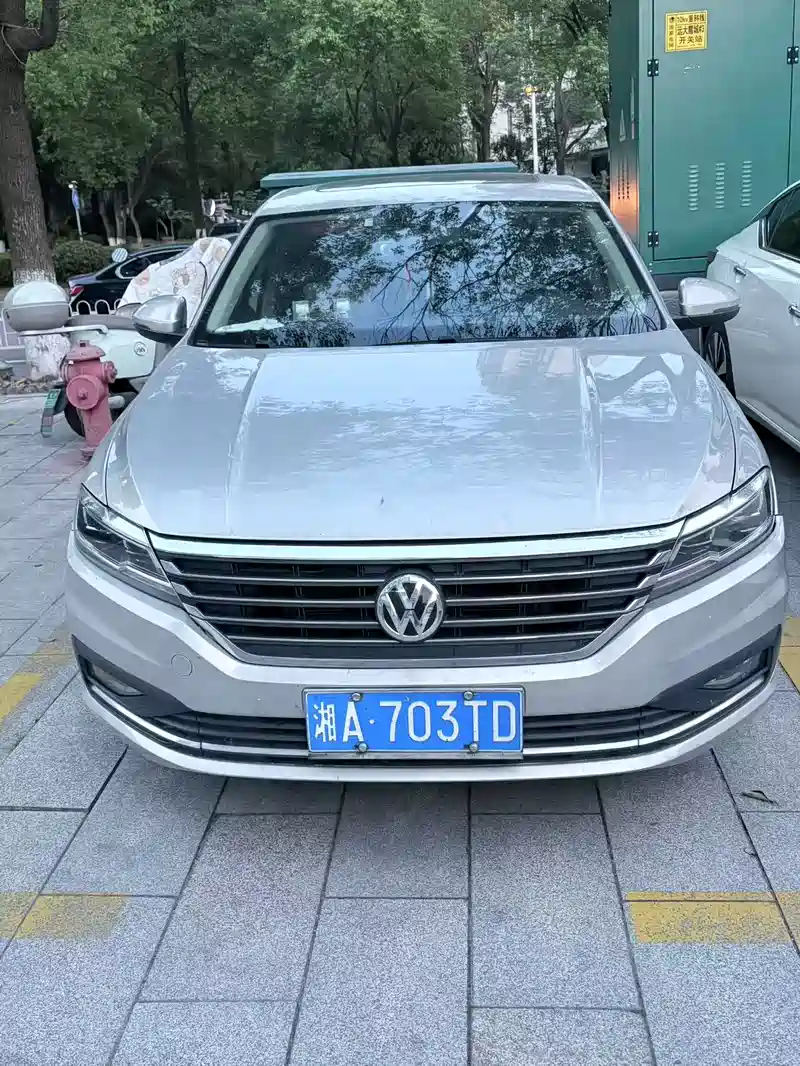

#爱车维修记#高速爆胎,处理流程
车型:2018款朗逸plus.1.5L自动舒适版
总公里数:9w
车况:正常常规保养,一些损耗零部件更换
事故原因:
前几天在高速上面高速行驶的时候,我走在最左侧的超车道上面。速度大概是125左右的样子。突然感到车辆的一种颠簸。后面一看发现是右后轮爆胎了。当时心情还是久久不能平静,属性没有发生什么任何交通事故。分析了一下本次事故的原因。因为车辆行驶了9万km。然后由于后面两个轮胎还是属于车辆的原装轮胎,从来没有换过。都有一点轻微的开裂。当时就没怎么去注意过。所以造成了此次爆胎的最重要的原因。我该庆幸的是车子报的是后轮,不是前轮,因为前轮爆胎的危险比后轮爆胎的危险要大很多。因为前轮爆胎的时候,那一瞬间车辆就失去了方向的控制。后轮爆胎的话只是有一点点轻微的甩尾或者晃的厉害。

正确处理流程:
①如果遇到高速行驶的时候,车辆爆胎一定要保持冷静,千万不要慌张。我当时的处理方法是在一瞬间,两个手握紧方向盘同时打开危险报警闪光灯。这个时候尽量不要踩急刹。一定要采取点刹的方式减速,然后迅速靠边停车。我从爆胎到停在应急车道,大概行驶的距离将近有差不多1km的距离。因为高速上面不是随随便便就能变道的。还要庆幸一点,当时是晚上高速路上车辆并不是很多。
②靠边停车以后,我就把车上的人员安排在隔离带外面。一边在后面150m到200m的位置放置三角架警示牌,然后一边给高速交警拨打电话寻求帮助。还是有一部分人说可以自己在高速上面更换轮胎,但是我个人感觉这样还是不安全的,所以我选择了找到交警帮助。选择了高速救援,花费了280块钱的救援费,将车辆拖至服务区进行更换备用轮胎。全程等到高速救援大概花了20分钟的样子。

③高速救援更换好备用轮胎以后,当时有在服务区咨询过更换轮胎的服务。但是由于费用太高了,所以我选择用备用轮胎找个就近的高速出口立即下高速。因为备用轮胎的最高时速是60~80迈。这个速度相比在高速上面还是相当危险的,因为高速路上基本上都是平均上了100的速度在这里高速行驶。由于当时晚上将近差不多凌晨了。很难找到那种修车的地方。所以就在某音某团上面查那种24小时维修的店子
故障检修:
因为当时是在高速上面,然后加上又是凌晨的时候,基本上没有什么过多的停留。也没有看轮胎到底磨损到什么样子。到了修车店以后,我把那个轮胎拿出来看了一下,有三个将近这么大的窟窿。不知道是爆胎引起的,还是压到什么东西引起的这种骷髅。反正这种情况的时候,就在一瞬间车辆也不会提示胎压报警。提前联系了修车店。到了门店以后,准备更换轮胎。

修车师傅给我检查了一下。因为我后面这两个轮胎是原厂轮胎,花纹已经严重不足。而且还有一点轻微开裂。所以索性就将两个轮胎全部换了。换轮胎的时候,师傅说因为这个车子是前驱车,就把两个新轮胎给我换到前面去了,把前面的两个旧的给我搬到后面来了。
仔细一看,这个轮胎确实也该换了,也没有什么花纹了,认真看还有很多细小的裂,其实也早就要换了,只是一直由于时间忙,没有过多的在意。没想到这次发生了一点意外,所以说平常我们自己高速出行的时候还是要定期检查车辆的轮胎。因为车辆的轮胎直接可以影响行车安全。
因为当时是凌晨。车上的小孩子比较闹,吵着要回家,所以我就跟师傅说能不能抓紧一点,时间比较赶。随后师傅立马就开工开始动手操作,把备用轮胎卸下来之后就给我把后面两个轮胎全卸了。
到扒胎机立马吧轮胎扒下来,是否还会将轮毂内圈的一些残留灰呀,细小的东西全部清理干净。用角磨机磨磨平。可能是由于当时高速爆胎的时候,轮毂还是有一点点轻微的损坏,不过问题不是很大。
由于当时是晚上也没有过多的在意这个轮胎是什么品牌的。反正换了两个,费用是560块钱。师傅全程更换轮胎的时间大概是将近40分钟的样子。师傅说我们这个轮胎你放心大胆用,基本上不会比原装胎差。(做生意不都是自卖自夸吗),当时也没有想那么多,只要抓紧时间,赶紧回去就行了,因为你目的地还有将近差不多100多公里。完全靠一个备用轮胎也支撑不到家。因为备用轮胎当时也没有什么气了。在国道上面行驶的时候,发动机3000转。速度只有50左右,因为根本跑不起来。
换完轮胎以后,师傅给我把轮胎做了一个动平衡。相比服务态度还是很好的。做的也很到位,一些小细节方面基本上都处理的妥妥的。更换轮胎以后,以及那个车辆轮胎的气门芯也全部更换了。师傅说怕气门型老化,防止漏气。
到家后第二天早上来认认真真的看了一下这个车子。感觉这两个轮胎相对而言也还不错。因为前面两个轮胎是换的新的,把前面两个轮胎的旧的放到后面去了。师傅说因为这个车子是属于前驱车,轮胎磨损的话基本上是前面会比后面相对要严重一点,所以干脆就把前面的两个轮胎换成新的,后面两个换的之前的旧轮胎。
