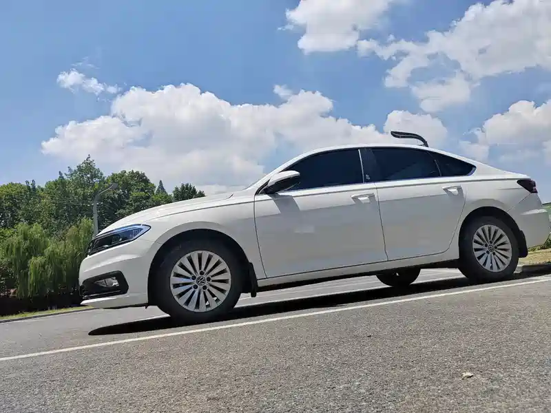

【车型信息】
车辆型号:21款朗逸plus1.5L自动舒适版
行驶里程:41800公里
用车环境:主要是市区上下班代步,偶尔跑跑高速
