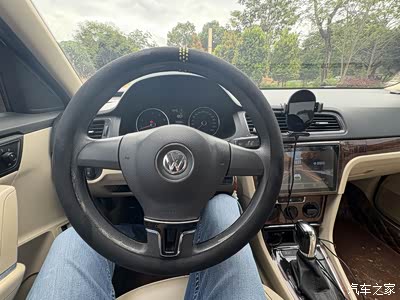

与汽车之家结缘就是因为要买车,在汽车之家对比买车、看评测、看车友们的实际用车之后,最终确定买了这辆朗逸。买朗逸之后,经常来朗逸论坛里逛,偶然间看到车友分享的用车帖,有介绍朗逸通过在行车电脑里可以更改和设置隐藏功能(需要通过车上的OBD接口连接大众专用的电脑程序来进行设置),于是,我有通过行车电脑刷新了以下三个隐藏功能:
1)行车自动落锁:在行车电脑里设置,当车速达到和超过15KM/H的时候,四个车门锁会自动上锁,这样就不需要人工去控制中控锁了;
2)解锁车/锁车的喇叭声音:默认是在锁车和解锁车的时候,喇叭都会响起,熟悉朗逸的车友一定知道朗逸的喇叭音量是很大的,所以在行车电脑中可以设置成关闭解锁、锁车时的喇叭声音的,我依据我的需要,我设置成了解锁车的时候喇叭不响(双闪灯会闪烁两下)、锁车的时候喇叭响(这样可以确认是否有锁上车、停车场里可以依据锁车声音来寻车);
3)用遥控钥匙解锁车:按一下解锁键只打开主驾驶位车门锁,连按两次解锁全车车门锁;这个功能在当年治安条件没有现在好的情况下是非常实用的,发果是独自一人外出,在停车场的时候,按一下遥控器上的解锁键只打开主驾驶位车门,这样其他三个车门无法打开,别有用心的坏人就无法进入车内。

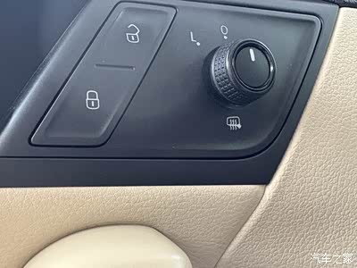

朗逸有外后视镜加热功能的,雨雪天气打开加热功能就可以了,旋钮转到下方加热图标这里即可,所以我都没有在外后视镜上安装过雨眉。
后挡风玻璃加热功能,朗逸的后挡风玻璃是有加热功能的,雨雪天按下上图中的第一个图标打开后挡风玻璃加热功能即可。

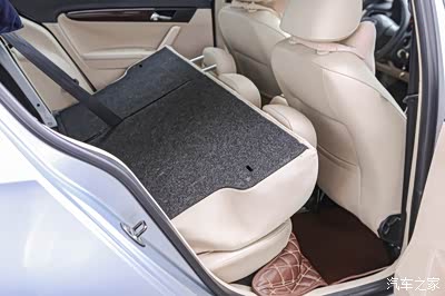

朗逸后排座椅靠背是可以按四六比例分别放倒的,正常情况下,我们一般都是这样将靠背直接放倒。

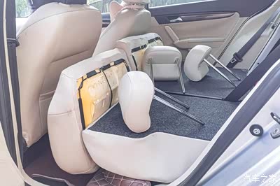

后排座垫是可以掀起来的,相信很多人都不知道这个功能,座椅掀起来后,清理座椅夹缝中的垃圾、食物碎屑等等就会很方便。
这个时候,我们将后排座椅上的头枕取下来,然后再将靠背放倒,这样就可以将靠背完全放倒放平了,与后备箱内基本上是纯平状态,放行车物品会更多更方便了。
