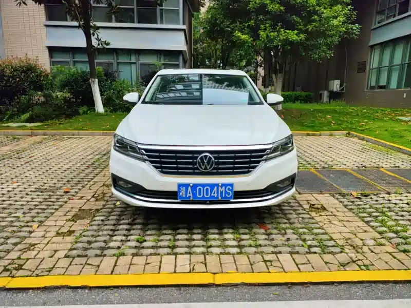

车子是2022款朗逸1.5L自动视野版,平时主要用于市区通勤,电瓶用了刚好3年,公里数才3万多公里,去年过年的时候提示过一次电瓶故障,启动的时候顺带轰了一脚油门正常启动了,但这次直接“趴窝”了,怎么也启动不了!
