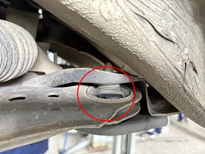

这是检查底盘时发现前轮下摆臂里面的胶套有老化了。
左右两个下摆臂里面的胶套都有老化的现象。
店里的师傅说,下摆臂里面的胶套老化会造成减震生硬,另外还会造成底盘异响,特别是在过减速带或者烂路时,很容易产生异响。

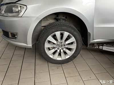

更换转向球头杆和下摆臂,要拆掉前面两个轮胎。
用升降机把车子升起来,从车底下方作业。

可以看到下摆臂胶套上有很明显的裂纹。
这里有三个固定螺丝,要拆掉。
摆臂中间也有一个固定长螺丝,也要拆掉。
中间那个圆洞就是拆开的固定螺丝。
这是左侧的下摆臂的固定螺丝都拆掉了。

接下来把车子放下来,把轮胎装回去。
两个轮子都装好。

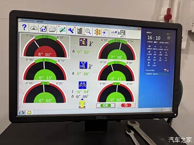

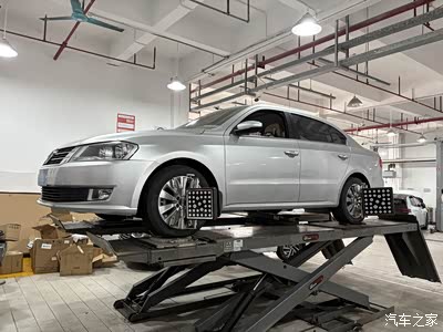

更换方向机球头(转向球头杆)和下摆臂后要做四轮定位。
朗逸开到四轮定位工位上,进行四轮定位。
标准四轮定位作业。
通过电脑软件,边调边看参数。
看着满屏的参数,我也看不懂,但是师傅说调成这样子,算是OK了。
四轮定位结束。
