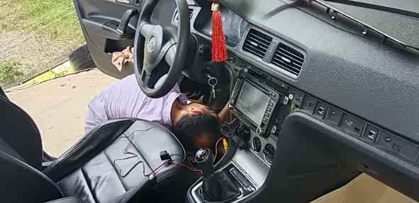

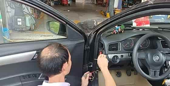

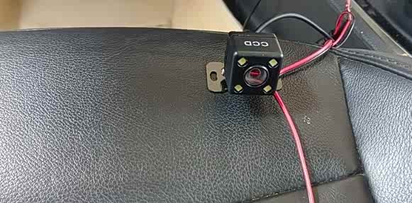

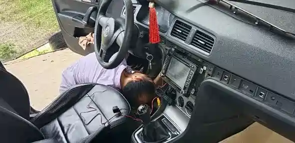

说到汽车的家装分享,今天给大家分享一个失败的案例吧。我这个车子也是10年了,当初买来的时候是一个收音机式的导航。然后4s店赠送了一个大屏导航。但是10年前的时候加装倒车影像要400多块钱。那个时候觉得没必要就没有装。结果现在后悔了,找了四五个店子去加这个倒车摄像头都没有给我搞好。也不知道是技术原因还是什么的,反正到现在也没有一个倒车影像。

倒车影像摄像头和大屏必须要配套匹配才能使用,而且比较早的大屏也有的没有倒车影像功能。

既然是大屏导航车机,就肯这有倒车影像的按口,就在车机后面有一视频输入接口驾上一后车触发12V电源线,装好摄像头后12V电源线接倒车灯非地线短,地板走线到车机那是对接就可以了。
