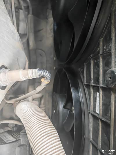

更换好后的大小风扇正面照

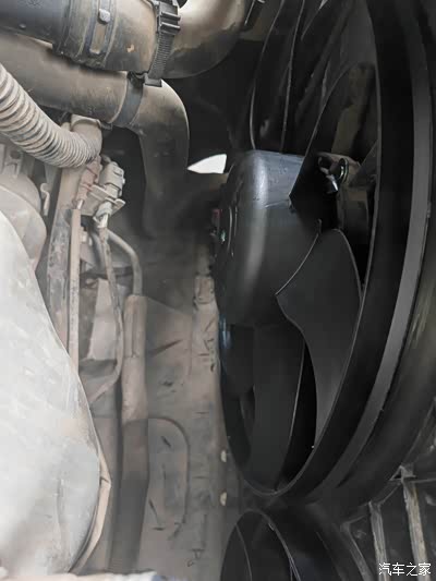

更换好后的大风扇

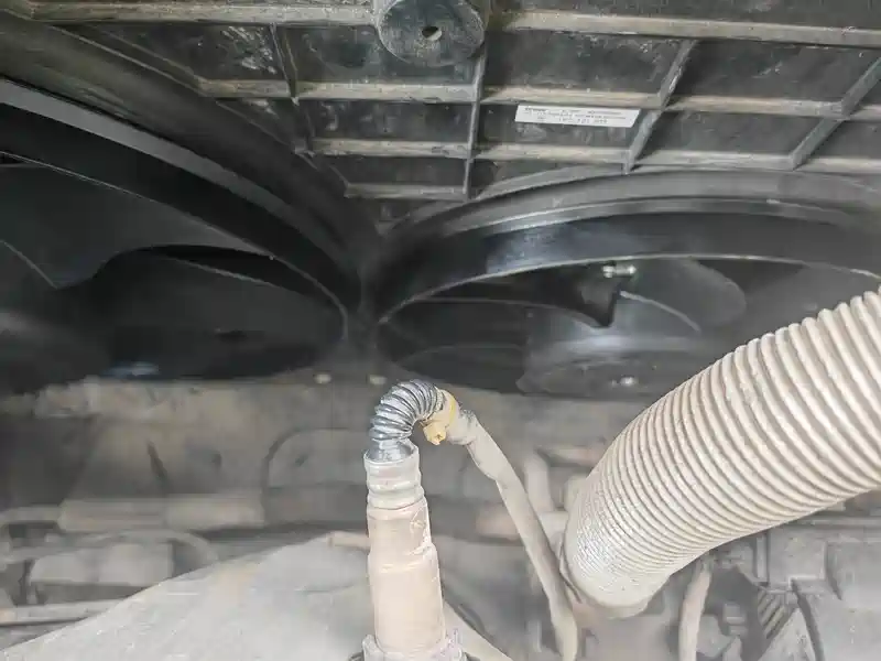

更换好后的大小风扇

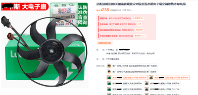

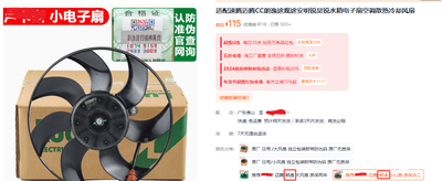

后到TB上查了一下散热风扇的大概价位
大小风扇如果是原厂大概要450左右,副厂但是品牌货要350左右。
